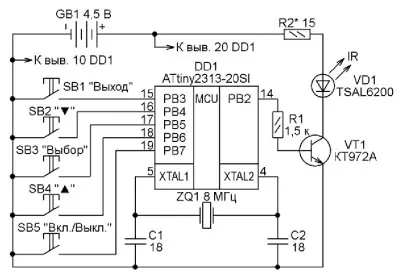

Чтобы устранить его, возникла идея разработать для управления ресивером из кухни самодельный упрощённый пульт, оснащённый лишь пятью кнопками, с помощью которых можно включать и выключать ресивер, а также последовательно перебирать каналы в одном и другом направлениях. Пульт постоянно находится на кухне, а его излучающий диод вынесен на проводах в помещение, где находится ресивер, который исполняет подаваемые команды.

Схема дополнительного ПДУ изображена на рис. 3. Благодаря применению микроконтроллера ATtiny2313 (DD1) он получился очень простым. В исходном состоянии, когда ни одна из кнопок SB1-SB5 не нажата, микроконтроллер находится в спящем режиме. В этом состоянии пульт потребляет ток менее 1 мкА, что позволяет питать его от батареи GB1 без выключателя. При нажатии на любую из кнопок микроконтроллер переходит в рабочий режим и формирует серию импульсов, образующих передаваемый код. Он представляет собой посылку из длинного стартового импульса, восьмиразрядного адреса устройства, которому посылается команда, и собственно кода команды такой же разрядности. Адрес и команда передаются дважды - в прямом и проинвер-тированном виде (рис. 4). Это даёт возможность ресиверу проверить, не искажена ли принятая посылка, а также делает общую длительность передачи одинаковой при любых сочетаниях адреса и команды. В заключение сформированной последовательностью модулируют по амплитуде поднесущую - импульсы с частотой повторения 38 кГц.
Рис. 4
Для генерирования импульсов такой частоты в микроконтроллере использован таймер/счётчик Т0. Он ведёт счёт тактовых импульсов частотой 8 МГц в регистре TCNT0. Содержимое этого регистра сравнивается с числом, записанным в регистре совпадения OCR0A. В момент совпадения счётный регистр обнуляется, а состояние выхода OC0A (вывод 14 микроконтроллера) меняется на противоположное, это происходит каждые 13 мкс. Модуляция поднесущей кодовой последовательностью происходит путём программного включения и выключения таймера/счётчика Т0.
Для формирования кодовой последовательности предназначена функция Send_Com(adr, cmd), параметры которой - значения адреса и кода команды. Первый из них (adr) для управления спутниковым ресивером "HD IVR ready S-21" всегда задают равным 8, это адрес этого ресивера в его системе ДУ Адрес других ресиверов может быть иным, его необходимо выяснить при описанном выше исследовании передаваемых заменяемым ПДУ кодовых посылок. Второй параметр (cmd) - собственно код команды. В рассматриваемом случае при нажатиях на разные кнопки он задаётся в программе в соответствии с табл. 1.

Число команд, подаваемых рассматриваемым ПДУ, можно увеличить с пяти до восьми - именно столько выводов, по изменению уровня на которых микроконтроллер ATtiny2313 может выходить из спящего режима, имеет его порт В. Чтобы добавить команды, следует верхний (по схеме) вывод резистора R1 перенести c вывода 14 на вывод 9 (PD5) микроконтроллера и установить в устройство ещё три кнопки, подключив их к выводам 12-14 (PB0-PB2) и минусу напряжения питания.

При поступлении импульсов с вывода 14 микроконтроллера (или его вывода 9 в случае доработки программы) на базу транзистора VT1 импульсный ток течёт через излучающий диод VD1. Команда передаётся "в эфир". Сопротивление резистора R2 подбирают в зависимости от максимальной удалённости диода VD1 от фотоприёмника ресивера. Следует учитывать, что для излучающего диода указанного на схеме типа ток в импульсе длительностью не более 100 мкс не должен превышать 200 мА.

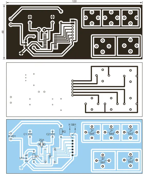

Печатная плата ПДУ показана на рис. 5. На ней размещены все детали, за исключением диода VD1. Они смонтированы на той стороне, где печатных проводников больше. В переходные отверстия, показанные на чертеже залитыми, вставляют и пропаивают с двух сторон короткие отрезки лужёного провода. При желании печать можно сделать односторонней, заменив печатные проводники, соединяющие переходные отверстия с контактами кнопок, перемычками из изолированного провода.
В качестве VT1 может быть использован практически любой n-p-n транзистор с h21a > 100 и Iкmax >100мА. Излучающий диод TSAL6200 можно заменить отечественным, например, АЛ107А или АЛ107Б. Конденсаторы - любые малогабаритные ёмкостью 12...22 пФ. Резисторы - МЛТ или импортные.

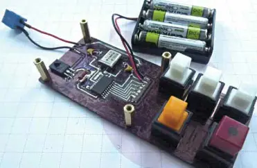

Готовый пульт изображён на рис. 6. Отсек с тремя гальваническими элементами или четырьмя аккумуляторами типоразмера AA, образующими батарею GB1, крепят к текстолитовой пластине, устанавливаемой над платой на металлических стойках. В таком виде пульт помещают в любое удобное и доступное для управления им место. Излучающий диод VD1 выносят на длинных проводах в комнату, где находится управляемый ресивер, и размещают так, чтобы между этим диодом и фотоприёмником ресивера была прямая видимость.
Программа загружается во FLASH-память микроконтроллера с помощью любого программатора, способного работать с микроконтроллерами семейства AVR. Она написана на языке С и откомпилирована в системе Code VisionAVR. В налаживании пульт не нуждается и при правильном монтаже начинает работать сразу.
