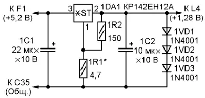

Неисправную микросхему импульсного стабилизатора было решено заменить линейным стабилизатором с выходным напряжением 1,3 В на микросхеме КР142ЕН12А, схема которого показана на рис. 1 (позиционные обозначения его деталей начинаются с префикса 1). Выходное напряжение задаётся резисторами 1R1, 1R2. Чем меньше сопротивление первого из них (при неизменном втором), тем меньше выходное напряжение. Конденсаторы 1C1, 1C2 - блокировочные. Диоды 1VD1 - 1VD3 защищают нагрузку от повреждения при неисправностях 1DA1. С учётом падения напряжения на соединительном проводе выходное напряжение стабилизатора получилось равным примерно 1,28 В.
Схема стабилизатора
Рис. 1. Схема стабилизатора

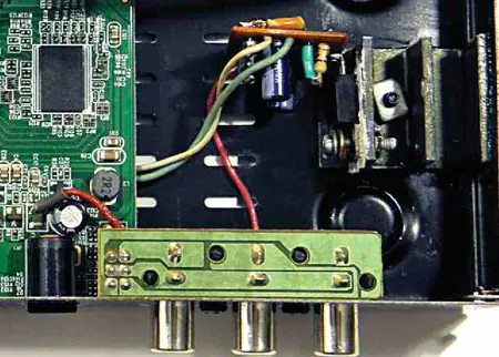

Детали нового стабилизатора напряжения размещены на монтажной плате размерами 22x22 мм. Микросхема КР142ЕН12А установлена на ребристый дюралюминиевый теплоотвод, который плотно прижат к нижней и боковой стенкам металлического корпуса приставки. Поскольку теплоотводящий фланец микросхемы электрически соединён с выводом 2, она закреплена на теплоотводе через изолирующую прокладку, на крепёжный винт для изоляции надеты ПВХ-трубка и гетинак-совая шайба. Все сопрягаемые плоскости смазаны теплопроводной пастой. Вместо КР142ЕН12А можно установить КР142ЕН12Б или одну из импортных серии ***317 в корпусе TO-220 (например, LM317, KA317). Назначение выводов всех названных микросхем одинаковое. Вид на монтаж стабилизатора и "начинку" приставки показан на рис. 2.
Рис. 2. Вид на монтаж стабилизатора и "начинку" приставки

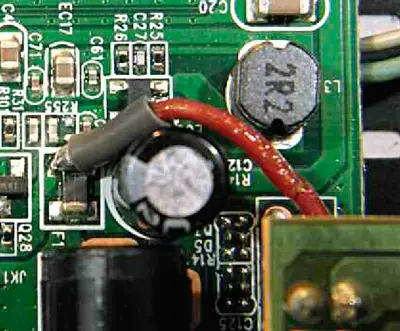

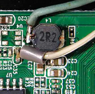

Вход стабилизатора подключён к плавкой вставке F1 (рис. 3, красный провод), выход - к дросселю L4 (рис. 4, зелёный провод), а общий провод - к минусовой обкладке конденсатора C35 (рис. 4). Вместо диодов 1N4001 можно применить любые из КД208, КД243, КД247, 1 N4002-1 N4007.
Монтажная плата
Рис. 3. Монтажная плата
Монтажная плата
Рис. 4. Монтажная плата
