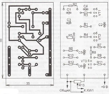

Рис. 2
Большинство деталей генератора размещены на печатной плате из односторонне фольгированного стеклотекстолита. Чертёж показан на рис. 2 Плата размещена в корпусе "Электроники ГИС-02Т", а на его задней панели установлены регулятор размаха выходного сигнала R13 и разъём XW1 - розетка RCA "тюльпан".
Транзисторы VT1-VT3 - любые из серии КТ315. Конденсаторы С1, С2, С4 - керамические, СЗ, С5, С6 - оксидные импортные. Постоянные резисторы - МЛТ 0,25, подстроечный резистор R5 - СПЗ-386, переменный R13 - СПО.
Для налаживания предлагаемого устройства необходим только осциллограф. Перед подачей напряжения питания устанавливают движок подстроеч-ного резистора R5 в нижнее по схеме положение и соединяют вход осциллографа с правым по схеме выводом конденсатора С5. Затем включают питание и перемещают движок подстроечного резистора R5 до возникновения генерации. Его дальнейшим перемещением добиваются синусоидальной формы сигнала. Если даже в нижнем по схеме положении движка форма генерируемого сигнала существенно отличается от синусоидальной, увеличивают отрицательную обратную связь в генераторе, включая последовательно с подстроечным резистором R5 постоянный резистор, сопротивление которого подбирают экспериментально. После этого подключают осциллограф к минусовому выводу конденсатора С6 и устанавливают размах выходного сигнала равным 1,5 В подбором резистора R8. Если его сопротивление уменьшено до нуля, а требуемый размах не достигнут, уменьшают сопротивление резистора R12.
