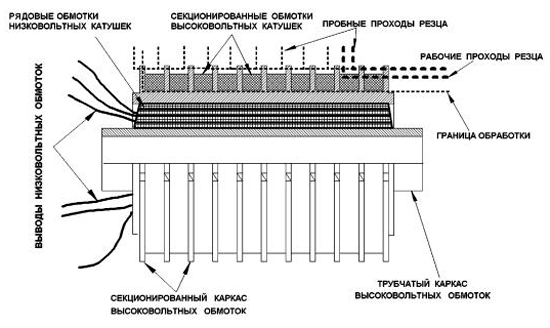

Перемотка строчного трансформатора своими руками
Восстановление в обоих обозначенных случаях производится с помощью перемотки неисправных обмоток.
Для этого используется провод в изоляции (лак) того же диаметра, что и в изначальном варианте.
Наматывание витков необходимо выполнять с особой осторожностью (без чрезмерной натяжки, не повредив изоляционный слой) и аккуратностью (потребуется уложить несколько тысяч витков один к одному, без специальных наматывательных установок это будет сложно сделать своими руками).
Элементы строчного трансформатора
Рис. 4. Элементы строчного трансформатора
В качестве изолятора между слоями витков следует использовать бумагу, пропитанную парафином, или аналоги.
Перемотка строчных трансформаторов, упакованных в жесткий корпус, может быть невозможна или сильно затруднена (особенно, если внутри все залито клеем-диэлектриком, компаундом).

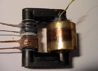

Катушка Тесла из строчного трансформатора
Конечно, если вашей задачей не стоит ремонт неисправного телевизора, а скорее наоборот – полезное использование оставшихся от него деталей, то катушка Тесла – это наиболее эффектный и наглядный вариант применения строчного трансформатора.
Итак, схема блокинг-генератора.
Схема блокинг-генератора
Рис. 5. Схема блокинг-генератора
Вместо двенадцативольтовой батареи можно использовать понижающий трансформатор, питающийся от сети переменного тока, с диодным мостом на выходе.
Резисторы лучше всего взять с большим показателем рассеивания тепла – около 10 Вт.
Транзистор - КТ808, КТ805 или аналоги, желательно, чтобы выходная мощность была около 120 Вт. Его требуется установить на теплоотвод большой площади (около 500-1000 см2), так как в работе узел будет сильно греться.
Трансформатор придется немного "доработать". Из имеющихся обмоток оставляется вторичная (намотанная тонким проводом), а первичная снимается (без повреждения сердечника).
На освободившемся месте устанавливается новый изолятор (если старый был поврежден) и наматывается две новые обмотки:
  • L1 – 5 витков,
  • L2 – 3 витка.
Провод лучше всего использовать в твердой изоляции (не в лаке) диаметром 1,5 - 1,7 мм.
При подаче на вход напряжения 12 В на выходе получается около 9-10 киловольт.
Проверить работоспособность схемы можно очень просто – приблизить выводы обмотки L3 друг к другу. На расстоянии около 5 мм появится устойчивая искра. Она может сохраниться при удалении проводов до 2 см.
