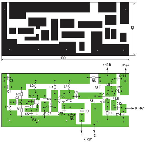

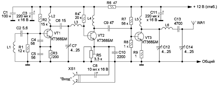

Позже я разработал и испытал свой модулятор, схема которого показана на рис. 1. На транзисторе VT1 собран задающий генератор, на транзисторе VT2 - собственно АМ-мо-дулятор, сигнал которого поступает на микромощный каскад УВЧ на транзисторе VT3. Большинство элементов размещены на печатной плате из двухстороннего стеклотекстолита толщиной 1,5...2 мм, чертёж которой показан на рис. 2. Монтаж деталей произведён со стороны печатных проводников, вторая сторона платы оставлена металлизированном и используется в качестве экрана и общего провода. В плате просверлены отверстия, через которые с помощью отрезков лужёного провода соединяют обе стороны металлизированной части платы.
Схема модулятора
Рис. 1. Схема модулятора
Печатная плата и элементы на ней
Рис. 2. Печатная плата и элементы на ней
Применены постоянные резисторы МЛТ, С2-23, подстроечный СП5-16, СП3-3, оксидные конденсаторы К50-35, подстроечные КПК-МП, подойдут и КТ4-25, остальные - керамические К10-17, КТ, КЛС, причём конденсаторы С2, С4 и С5 следует применить с ТКЕ М47 или МПО. Транзисторы КТ368БМ можно заменить транзисторами серии КТ316. Катушка L1 намотана проводом ПЭВ-2 0,8 на оправке диаметром 5 мм и содержит 9 витков. Остальные катушки намота-ны проводом ПЭВ 2 0,4 на оправке диаметром 4 мм и содержат: L2 и L4 - 8 витков, L3 и L6 - 5 витков, L5 - 7 витков. В качестве антенны модулятора применён медный провод толщиной 1,5...2 мм и длиной 450 мм.
Если с выхода видеокамеры поступает сигнал с постоянной составляющей, большей чем на эмиттере транзистора VT2, полярность включения конденсатора С8 надо поменять на противоположную. Для приёма сигнала модулятора на телевизор в качестве антенны был применён монтажный провод длиной 1,5 м, подключённый к антенному входу. Видеосигнал при испытаниях принимался телевизором без искажений, но чтобы добиться качественной модуляции (контрастности), необходимо обязательно подобрать резистор R4, а также с помощью подстроечного резистора R5 добиться глубины модуляции, (на экране телевизора будет изменяться яркость изображения). Частота несущей модулятора с указанными на схеме номиналами и параметрами катушек индуктивности - около 115 МГц. Её можно изменить в небольших пределах, раздвигая и сдвигая витки катушки L1. Максимального напряжения выходного сигнала добиваются с помощью под-строечных конденсаторов. Резистор R9 в выходном каскаде предназначен для предотвращения его самовозбуждения и, по моему мнению, препятствует возникновению других паразитных сигналов. Если ваш телевизор при сканировании настраивается ещё и на вторую гармонику сигнала (на частоте около 230 МГц), надо увеличить число витков катушек индуктивности L4 и L6 на два или три и повторно отрегулировать подстроеч-ный конденсатор C14, увеличив длину антенны на 100 мм.
