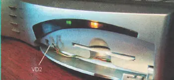

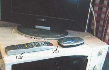

Устройство собрано навесным монтажом и размещено в корпусе вышедшего из строя ПДУ старого телевизора. Фотодиод VD1 смонтирован там, где ранее был установлен излучающий диод ПДУ. Внешний вид показан на фото рис. 2. Устройство расположено рядом с установленным на кухне телевизором. Слева от него находится ПДУ ресивера. Излучающий диод VD2 рядом с ресивером, как показано на фото рис. 3. Излучающий диод VD2 соединён с цепью коллектора транзистора VT2 линией из двух проводов МГШВ разного цвета, чтобы не перепутать полярность. Линия проложена вдоль плинтуса рядом с кабелем, соединяющим ресивер с телевизором. Длина линии - 16 м.
Рис. 3
