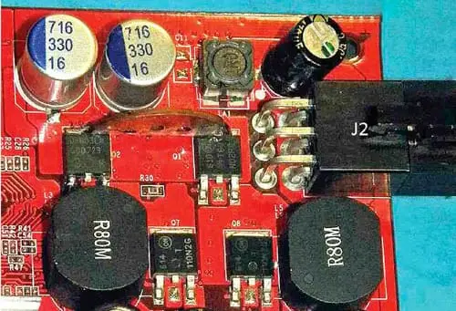

У меня имелась неисправная компьютерная видеокарта Pal it GeForce 6800GS, краткое описание которой и результаты её тестирования можно найти в статье "Обзор Palit GeForce 6800 GS SUPER или когда видеокарте нужны 512 Mb памяти?" - URL: https://overclockers.ru/lab/show/21 678/Obzor_Palit_GeForce_ 6800_GS_SUPER_ili_Kogda_ videokarte_nuzhny_512_Mb_pamyati (01.05.2019). При установке этой карты в слот PCI-Express любой компьютерной материнской платы компьютер переставал работать. Несложные измерения показали, что сопротивление между группами контактов (они соединены по три параллельно) видимого на рис. 1 чёрного шестиконтактного гнезда J2 - разъёма дополнительного питания видеокарты напряжением 12 В - менее 3 Ом.
Компьютерная видеокарта Pal it GeForce 6800GS
Рис. 1. Компьютерная видеокарта Pal it GeForce 6800GS

На следующем этапе были проверены все мощные полевые транзисторы импульсных преобразователей напряжения. Выявлено, что все выводы транзистора Q2 NTD60N02RG замкнуты между собой. Такого же транзистора в наличии не оказалось, поэтому он был заменён транзистором IRD09N03LA, имеющим близкие параметры.
Чтобы проверить полевые транзисторы Q7 и Q8, пришлось временно выпаять дроссели L3, L5 R80M, не повреждая при этом их ферритовые корпусы. Для лучшего охлаждения транзисторов Q1 и Q2 к их теплоотводящим фланцам я припаял медную пластину полукруглой формы с площадью охлаждающей поверхности около 2 см2. На рис. 1 она - в центре.

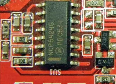

После этого я подключил видеокарту для испытания к слоту PCI-Express x16 материнской платы EP-9NPA7I. После подачи питания изображение на мониторе не появилось, а плата сигнализировала о неисправности видеокарты. Как выяснилось, пробой транзистора Q2 привёл к неисправности микросхемы SU1 NCP5424G, изображённой на рис. 3. Падение напряжения между её выводом 16, с которым был соединён затвор неисправного транзистора, и общим выводом было измерено мультиметром в режиме проверки полупроводниковых диодов. Оно оказалось равным 0,26 В, против 0,48 В у аналогичных по назначению выводов 1, 2, 15 неисправной микросхемы или выводов 1, 2, 15, 16 её исправного экземпляра.
Микросхема SU1 NCP5424G
Рис. 3. Микросхема SU1 NCP5424G
Замена неисправной микросхемы NCP5424G на исправную восстановила работоспособность видеокарты. Выводы этой микросхемы я паял паяльником мощностью 40 Вт с широким тонким жалом, одновременно прогревающим все выводы с одной её стороны. При этом старался не повредить детали, смонтированные на поверхности платы рядом с микросхемой.
