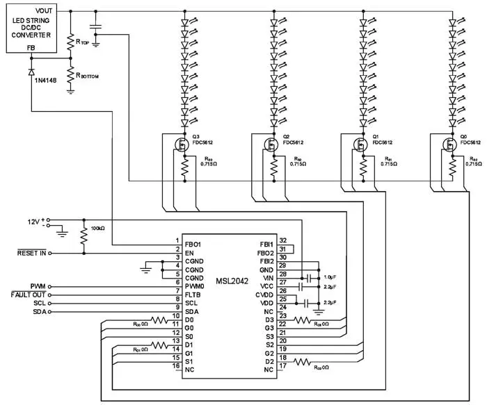

Схема включения ИМС MSL2042 для управления 4-мя LED-линейками с пиковым током в каждой до 350 мА и с питанием от одного DC/DC-конвертора приведена на рис. 3.
Схема включения ИМС MSL2042 для управления 4-мя LED-линейками и питанием от одного DC/DC-конвертора
Рис. 3. Схема включения ИМС MSL2042 для управления 4-мя LED-линейками и питанием от одного DC/DC-конвертора
Максимальный ток в каждой линейке ILED задается резистором RS (рис. 3) в цепи истока MOSFET-транзистора, его можно вычислить по формуле:
где ILED в мА, а RS в кОм.
Так, например, для тока ILED = 350 мА номинал резистора RS = 0,715 Ом.
ИМС MSL2041/2 разработаны для управления такими DC/DC-конверторами питания LED-линеек, у которых выходное напряжение устанавливается внешним резистивным делителем (RTOР/RBОTTОМ на рис. 3) и напряжение обратной связи не должно превышать 3,5 В-VF (VF - прямое напряжение на светодиодах в составе линеек). Для динамического управления выходным напряжением конвертора микросхемой в резистивный дели-тель вводится ток в диапазоне 0...280 мкА, удерживая минимально допустимое напряжение питания LED-линеек, тем самым оптимизируется энергопотребление системы.
Конфигурация системы с двумя DC/DC-конверторами питания LED-линеек приведена на рис. 4.
Рис. 4. Конфигурация системы с двумя DC/DC-конверторами питания LED-линеек

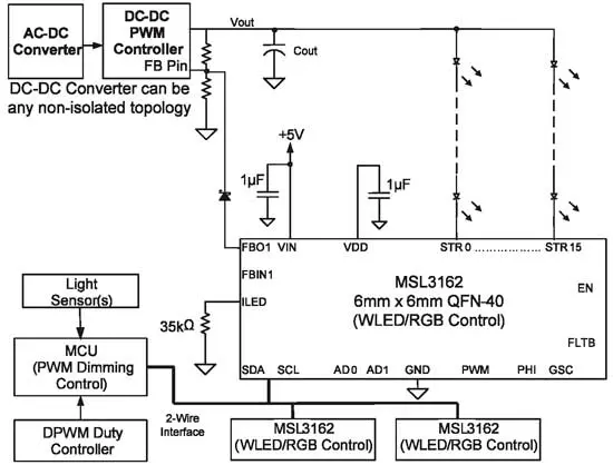

Функциональная схема включения ИМС MSL3162 приведена на рис. 6.
Рис. 6. Функциональная схема включения ИМС MSL3162
Внутренний ШИМ димминга ИМС синхронизируется с таймингами полей изображения на ЖК панели сигналами по входам PHI (типовой сигнал на входе VSYNC - кадровые синхроимпульсы) и GSC (HSYNC - строчные синхроимпульсы).
ИМС MSL3162 управляются через 82 регистра, доступных через последовательный интерфейс I2C по адресам 0x00-0x5F. Внутренняя энергонезависимая память ИМС EEPR0M доступна для записи и чтения по адресам 0x90 и 0x91.

Схема включения ИМС MSL3162 с RGB-линейками и тремя DC/DC-конверторами
Рис. 7. Схема включения ИМС MSL3162 с RGB-линейками и тремя DC/DC-конверторами

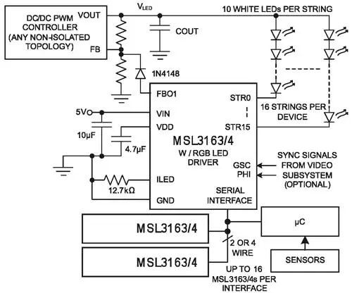

Функциональная схема включения ИМС MSL3163/64
Рис. 8. Функциональная схема включения ИМС MSL3163/64
Частота встроенного в ИМС ШИМ может синхронизироваться как от внешнего сигнала PHI, так и от внутреннего генератора, в автономном режиме подсветки. Как правило, сигнал кадровой частоты VSYNC от видеосистемы подается на вход PHI . Время подсветки каждой LED-линейки индивидуально программируется через управляющие регистры ИМС, обеспечивая максимальную разрешающую способность 12 бит. Фактическая разрешающая способность ШИМ определяется соотношением частоты на входе GSC (типичный входной сигнал строчной частоты HSYNC видеосистемы) и частоты на входе PHI. Синхроимпульсы на входе GSC также используются, чтобы точно установить время задержки фазы каждой LED-линейки так, чтобы она была синхронизирована относительно полей изображения.

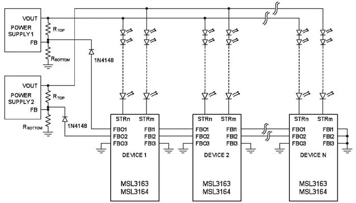

На рис. 9 приведена функциональная схема каскадного подклю-чения ИМС с двумя источниками питания LED-линеек. ИМС MSL3163/64 управляются через 96 регистров, доступных через последовательный интер-фейс по адресам 0x00-0x5F. Внутренняя энергонезависимая память ИМС EEPR0M доступна для записи и чтения по адресам 0x90-0x93.
Функциональная схема каскадного подключения ИМС с двумя источниками питания LED-линеек
Рис. 9. Функциональная схема каскадного подключения ИМС с двумя источниками питания LED-линеек
