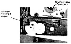

   Не открывается лоток
   Проверяют напряжение 5 В на контакте 4 разъема XS203 платы ДСУ. Если оно занижено, то проверяют конденсаторы ТС505, ТС506 и диод D510 в БП (D510 - это диод Шотки (потому менять его нужно на аналогичный). При заниженных напряжениях 5 и 9 В проверяют (и при необходимости, заменяют) стабилизатор U503 (LM431, аналог - TL431), а также оптрон U502 (2501, можно заменить на LM817).
Рис. 2
   Если все напряжения в норме, приступают к проверке привода DVD. Проверяют исправность планки переключения режима загрузки-выгрузки, чистоту и состояние зубьев шестерни. Также проверяют функционирование концевого переключателя (рис. 2), для чего выдвигают в ручную лоток, вращая шестерню выдвижения лотка, снимают его, отогнув фиксирующие защелки. В рабочем положении рычаг переключения должен находится между направляющими планки переключения. Проверяют наличие замыкания контактов 3 и 5 с 4 на разъеме XS302 (рис) в крайних положениях рычага переключателя.
   Проверяют исправность двигателя загрузки. Для чего, при отключенном от схемы двигателе, подают на его выводы напряжение 5 В и контролируют вращение оси. Если ось не вращается (или вращается с трудом), можно попытаться восстановить исправность двигателя, путем очистки его от загрязнений. Для этого помещают корпус двигателя в спирт и подают напряжение на его клеммы - таким образом пытаются промыть его. После промывки двигатель сушат сжатым воздухом. Если таким образом восстановить двигатель не удалось, его заменяют. При этом можно заменить двигатель на аналогичный с любого неисправного привода CD или DVD. Желательно подобрать двигатель с тем же сопротивлением обмотки (около 30 Ом).
   Если двигатель исправен, проверяют цепи его управления. Контролируют изменение напряжения по команде OPEN - при этом на выв. 14 U201 (рис) должен появиться высокий уровень (3 В), а при закрытии лотка - высокий уровень на выв. 53 U301 (рис). Если эти сигналы отсутствуют, заменяют соответствующую микросхему. Затем проверяют транзисторы V306, V307, V308, V309.

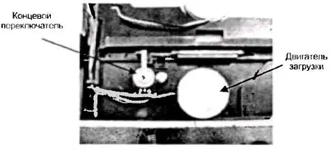

   Диск находится в аппарате и не выгружается
Рис. 3
   Прежде всего, необходимо изъять диск из лотка. Для этого снимают верхнюю крышку проигрывателя, снимают верхнюю пластмассовую фиксирующую планку (отвинтив два винта) и снимают диск. Не устанавливая планку на место, проверяют действие механизма загрузки нажатием кнопки OPEN/CLOUSE. Если при этом лоток начинает движение, но останавливается, проверяют состояние ведущей шестерни и планки подъема/опускания ОП (см. рис. 3), для чего снимают лоток (отгибают пластмассовые застежек) и проверяют состояние зубцов. Заменив неисправные детали, устанавливают лоток на место, для этого проворачивают рукой шестерню механизма загрузки до тех пор, пока ОП не займет нижнее положение. Затем вставляют лоток в пазы привода и продвигают его рукой, слегка сгибая до соединения первого зубца шестереночной линейки лотка с ведущей шестеренкой загрузки. Рычаг концевого переключателя должен находится между крайними выступами планки подъема ОП.
   Если при повторной загрузке диска он не выгружается, проверяют исправность концевого переключателя (см. рис. 2), поступление сигнала OPEN с выв. 14 U201 и, при его отсутствии, проверяют исправность кнопки управления лотком на передней панели. Если все перечисленные действия не дали результата, заменяют контроллер DVDU201.

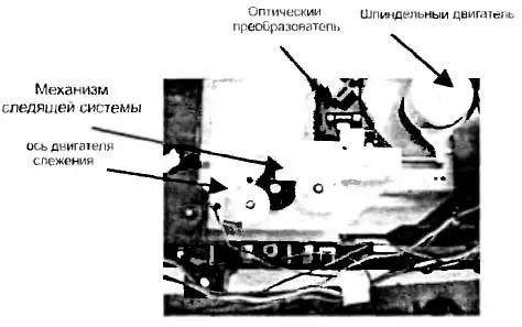

   Не включается режим PLAY, при загрузке диска ОП перемещается не в начало диска, а в конец или вообще не перемещается
   Проверяют исправность драйвера U302 (ВА5954) и уровень напряжения на его выв. 8, 9 и 21 (должно быть 5 В). Если напряжения занижены и микросхема сильно греется, ее меняют. Аналоги этой микросхемы - D5954, AD5954 или АМ5954.
Рис. 4
   Проверяют исправность шестерен и направляющих штифтов, по которым движется ОП (рис. 4). Проверяют плавность перемещения ОП по направляющим. Если перемещение ОП идет рывками, протирают направляющие оси и смазывают их специальной силиконовой смазкой. Проверяют исправность двигателя следящей системы, измеряют тестером сопротивление его обмоток (должно быть около 20 Ом). Подключают двигатель к источнику постоянного напряжения 5 В, меняя полярность. При этом двигатель должен равномерно вращаться в обоих направлениях. В противном случае, его заменяют. Если двигатель неисправен, проверяют его схему управления (драйвер). При перемещении двигателя размах напряжения на выв. 17 и 18 U302 должен быть не менее 100 мВ (при напряжении питания 2,5 В). Если это напряжение занижено, микросхему заменяют. Если напряжение равно нулю, проверяют поступление сигнала FMSO на выв. 23 U302 от контроллера DVD (выв. 19). Отсутствие этого сигнала от контроллера может указывать как на неисправность самого контроллера (например, на его перегрев), так и на проблемы с фокусировкой.

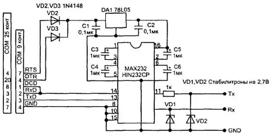

   Прошивка микросхемы Flash-памяти
   Существует несколько способов первоначальной записи (прошивки) или перезаписи микросхемы Flash-памяти. На сайте технической поддержки фирмы ВВК для каждой модели проигрывателя выложен файл прошивки Flash-памяти. Для того чтобы записать новую микросхему, необходимо вначале записать файл прошивки на чистый CD с помощью программы NERO в режиме создания диска данных. Затем вставляют диск с прошивкой в проигрыватель и загружают его. Нажимают кнопку PLAY и загружают программу обновления, на экране должно появится на сообщение "Файл копируется". После этого лоток выдвигается автоматически, при этом диск с обновлением уже больше не нужен. Далее автоматически выполняется обновление ПО. В процессе прошивки нельзя нажимать какие либо кнопки на панели или на ПДУ до момента, когда лоток на проигрывателе не закроется. После этого можно считать, что Flash-память прошита корректно.
Рис. 5
   Для второго способа нужен программатор. При этом можно воспользоваться программатором фирмы MEDIATEK на основе микросхемы МАХ232 (рис. 5). На главной плате проигрывателя установлен 4-х контактный сервисный разъем XS202 (сигналы DV33, TXD, RXD, GND), к нему и подключается программатор. Плату можно изготовить и самостоятельно (ее схема мало отличается от DATA-кабелей сотовых телефонов). Программу для работы с этим программатором mtktoolv3152_415.exe можно скачать на сайте производителя. Использование такого способа возможно только при наличии файла прошивки с расширением .bin или .her. Для стабильной работы данной схемы необходимо использовать внешний источник питания. Напряжение питания можно повысить с 3,3 до 5 В, при этом скорость прошивки заметно возрастет.
   Если есть необходимость изменения зонирования DVD, поступают следующим способом. При включенном проигрывателе, входят в меню "SETUP", на пульте управления последовательно нажимают цифровые кнопки "1-3-5-7" (это вход в сервисный режим проигрывателя), затем входят в меню программирования EEPROM 24С02. В дополнительном окне меню выбирают пункт "Version" и в 5-й строке находят номер, используемой зоны данным проигрывателем. Проигрыватель этого типа является мультизонным, если в этом пункте стоит зона "О".
   Установка новой микросхемы памяти EEPROM
   Новая микросхема должна быть "чистой" или в ячейках памяти должен быть записан 16-рич-ный код FF. После установки микросхемы памяти контроллер DVD сам "прописывает" ее содержимое при первом включении. Если прошить микросхему EEPROM таким образом не удается, необходимо воспользоваться прошивкой, считав данные программатором с исправного аппарата. Так как в данных аппаратах используется микросхема в корпусе SMD, то прошивать ее удобнее, не выпаивая из платы. При этом шины SDA и SCL и общий провод программатора подключаются к соответствующим выводам микросхемы (выв. 5, 6 и 7), а опорное напряжение питания процессора (которое подключается к выв. 8) подключают к выв. 10 контроллера DVD MT1379. Включают программатор после появления логотипа DVD.
