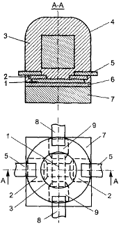

   Устройство индикаторного преобразователя Холла фирмы ASAHI KASEI KOGYO К.К. показано на рис. 1. При пропускании через токовые электроды постоянного тока и приложении внешнего магнитного поля, направленного перпендикулярно плоскости пластины, на выходных (холловских) электродах возникает разность потенциалов, используемая в системах электропривода БДПТ для индикации положения ротора.
Рис. 1

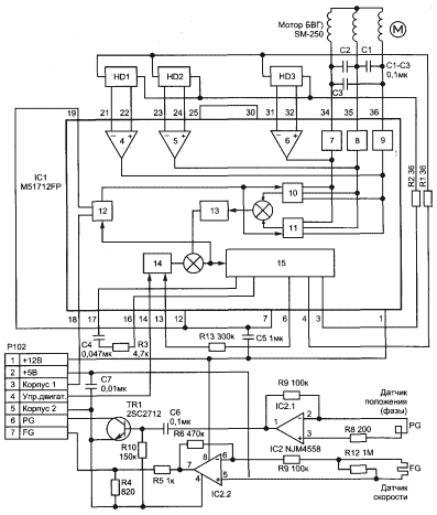

   Рассмотрим устройство и работу системы управления двигателями привода БВГ на некоторых примерах. На рис. 2 показана принципиальная схема узла привода двигателей SM-250 фирмы AKAI, коммутационное устройство в нем выполнено на микросхеме M51712FP фирмы MITSUBISHI.
   Усилители сигналов датчиков скорости и положения ротора двигателя выполнены на сдвоенном операционном усилителе NJM4558 фирмы JRC. В КУ датчики положения ротора HD1-HD3 по токовым электродам включены параллельно, ток через них задан узлом дифференциального управления (15) и зависит от управляющего напряжения DM CONT (Drum Control), подаваемого с системы авторегулирования БВГ через выв. 14 микросхемы IC1 на узел преобразования управляющего сигнала (14). Напряжение Холла от ИПХ, подключенных к дифференциальным усилителям (4-6), ток импульсов (и, следовательно, скорость вращения) от усилителей мощности (7-9), питающих обмотки двигателя, зависят от управляющего напряжения. Для обеспечения равномерного вращения ротора двигателя служат сумматоры положительных и отрицательных импульсов (10,11), блок установки образцового напряжения (12) и сумматоры (13). Для проверки работоспособности коммутационного устройства на его управляющий вход (конт. 4 разъема Р102) необходимо подать внешнее постоянное напряжение. При его изменении от +2 до +5 В скорость вращения БВГ должна меняться от 200 до 2000 об/мин, что соответствует частоте сигнала PG 25 Гц.

Усилители и формирователи импульсов
Рис. 2

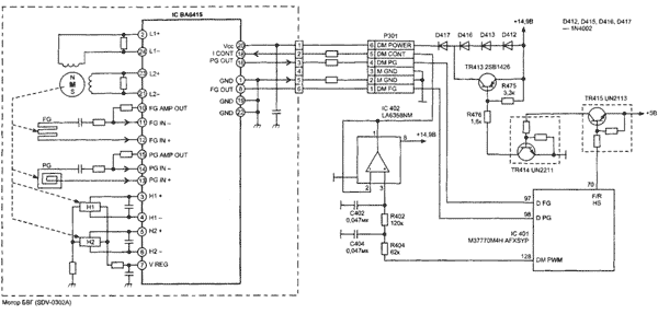

   На рис. 3 показана схема коммутационного устройства двигателя привода БВГ SDV-0302A фирмы SONY на базе микросхемы ВА6415 FS (AFS) фирмы RHOM со встроенными усилителями-формирователями сигналов датчиков скорости и положения ротора FG, PG. Отличительной особенностью двигателя является использование только двух секций статора и двух индикаторных преобразователей Холла. Скорость вращения двигателя задается напряжением на выв. 18 микросхемы в цепи DM CONT, при номинальной скорости вращения 1500 об/мин оно составляет около 2,4 В. Сигнал DM CONT является продуктом интегрирования выходного сигнала цифровой САР БВГ, в видеомагнитофонах Akai - VS405, 411, 415, 417, 418, 511 - она входит в состав центрального микропроцессора IC401 (рис. 3). Выходной сигнал CAP DM PWM на выв. 128 IC401 представляет собой ШИМ сигнал размахом 5 В, его постоянная составляющая выделяется внешним RC-фильтром нижних частот (R402 R404 С402 С404), с его выхода через неинвертирующий ОУ с единичным коэффициентом передачи (1/2 IC402) подается в цепь DM CONT (выв. 18 ВА6415). Напряжение питания +12 В на выв. 20 микросхемы в рабочем режиме поступает от источника питания +15 В через диоды D412, D413, D416, D417. В режимах ускоренного просмотра и перемоток питающее напряжение увеличивается до 14,5 В путем замыкания диодов D412, D413, D416 ключом на транзисторе TR 413 (в этих режимах увеличивается нагрузка на двигатель со стороны магнитной ленты). Усилители сигналов датчиков скорости FG и положения ротора PG представляют собой дифференциальные ОУ в составе микросхемы КУ ВА6415, их выходы выведены на выв. 10,15. Окончательно сформированные сигналы FG и DM PG с выв. 8,16 поступают на выв. 97, 98 IC401. Размах сигналов DM FG и импульсов PG составляет около 2 В.
Схема коммутационного устройства двигателя привода БВГ SDV-0302A фирмы SONY; Увеличить в отдельном окне
Рис. 3

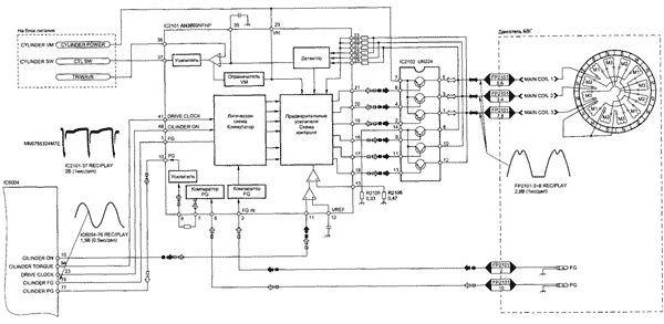

   Электропривод двигателей БВГ в ряде моделей видеокамер выполнен в виде двух частей: маломощной, на базе микросхем средней степени интеграции и выходных каскадов, нагруженных на обмотки статора, выполненных на микросборках. На рис. 4 показан фрагмент электрической схемы модуля сервопривода полноразмерных видеокамер «Panasonic NV-М3500». Микросборка UN224 (IC2102) применяется для привода двигателей БВГ большого числа моделей видеокамер PANASONIC и фирм, использующих начинку от MATSUSHITA. В некоторых моделях видеокамер она применяется и для электропривода двигателей ведущего вала («Panasonic NX-VX10/11/21/22» и других), аналог микросборки — MDC05. Статор двигателей электропривода видеокамер «Panasonic NV-M3000/3500/9000» выполнен в виде двенадцати печатных катушек индуктивности на плате диаметром 38 мм. Каждая секция М1, М2, МЗ (рис. 4) состоит из четырех печатных катушек по 15 витков. Катушки в секциях соединены последовательно, а секции «звездой». На плате статора расположены датчик скорости и положения ротора, также выполненные в виде печатных проводников. Толщина многополюсного кольцевого магнита ротора - 2 мм, двигателя в сборе -всего 3 мм. Зазор между статором и ротором составляет десятые доли мм, поэтому даже песчинка, попавшая в зазор, может вызвать заклинивание двигателя. Такой случай, например, произошел с видеокамерой «Panasonic AG-455»: двигатель не запускался, а вручную проворачивался с заеданиями. Причиной дефекта стала частичка феррита, отколовшаяся от статора вращающегося трансформатора БВГ и попавшая в зазор между статором и ротором двигателя. В таких ситуациях необходимо сразу разобрать БВГ, не проворачивая его вручную, так как при этом можно повредить очень тонкие проводники (порядка 0,1 мм) печатных катушек, а стоимость таких БВГ в авторизованном сервисе составляет около 250...300 долл.
Фрагмент электрической схемы модуля сервопривода полноразмерных видеокамер Panasonic NV-М3500; Увеличить в отдельном окне
Рис. 4
