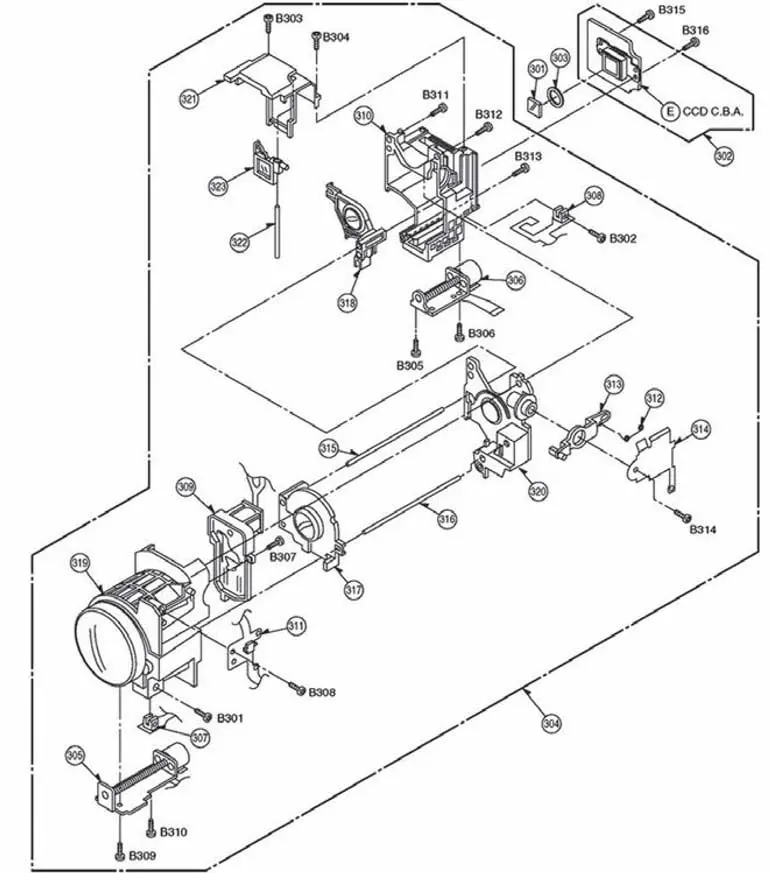

- блок объектива (Part No VXW0570 LENS U), сборочный чертеж блока объектива приведен на рис. 7 (позиция 304), на позиции 302 установлен узел датчика изображения;
Сборочный чертеж блока объектива
Рис. 7. Сборочный чертеж блока объектива

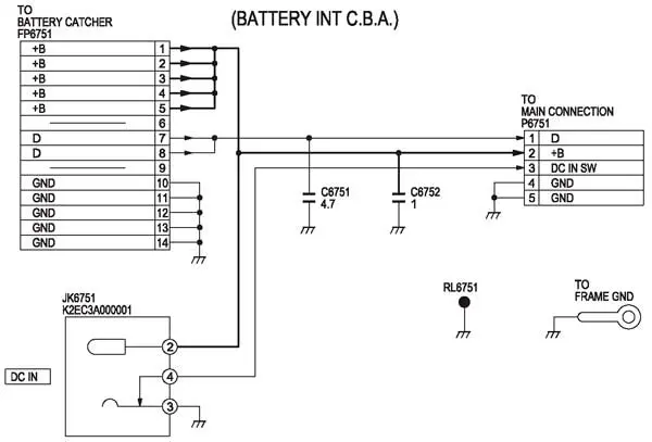

Сервисной особенностью рассматриваемой видеокамеры является отсутствие в сервисном руководстве принципиальных схем и чертежей главной и материнской плат, а также перечней элементов этих плат, поскольку фирма PANASONIC считает невозможным их ремонт на уровне компонентов. Поэтому при проведении диагностики неисправностей можно ориентироваться на схему соединений, приведенную в архиве (см. ниже).
Основное напряжение питания на главную плату видеокамеры от аккумулятора поступает через батарейный терминал(BATERYINT C.B.A.) по цепи +В (контакт 2 разъема P6751 терминала), напряжение от разъема сетевого адаптера подается по цепи DC IN SW (контакт 3 разъема Р6751), принципиальная схема терминала приведена на рис. 8. Основные напряжения питания для всех плат и узлов видеокамеры формирует 6-канальный DC/DC-конвертор типа BA9734AKY (поз. 1 на рис. 4б). Справочные данные на эту микросхему в открытом доступе отсутствуют, однако у нее имеется функциональный аналог - BA9736KV фирмы ROHM, выполненный в таком же корпусе (VQFP64). В состав микросхемы входят: 6-канальный контроллер для реализации DC/DC-преобразования, генератор треугольного напряжения, источник образцового напряжения, усилитель сигналов ошибок, ШИМ компаратор драйвер с псевдо-тотемными выходом, различные схемы защиты. Документация (Data Sheet) на микросхему доступна на сайте [1]. Контролировать выходные напряжения DC/DC-преобразователя можно на контактах 14 (+5 В), 15 (+12 В), 16 (-15 В), 22 (+5 В) разъема FP6503 материнской платы (см. архив).
Принципиальная электрическая схема батарейного терминала
Рис. 8. Принципиальная электрическая схема батарейного терминала

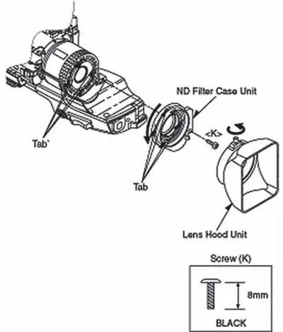

При разборке видеокамеры могут возникнуть определенные затруднения, приведем упрощенную методику разборки, проводимую в семь этапов.

Этап 3 - демонтаж блока объектива производят в следующем порядке: снимают узел бленды (Lens Hood unit), удалив передний винт крепления K и повернув переходной узел (ND Filter Case Unit) против часовой стрелки, снимают его (см. рис. 15); снимают резиновое кольцо ручной фокусировки; удалив шесть винтов крепления, снимают крышку узла объектива; удалив 3 винта крепления и отсоединив шлейфы узла объектива от разъемов главной платы, снимают его.
 Разборка видеокамеры
Рис. 15. Разборка видеокамеры, этап 3
