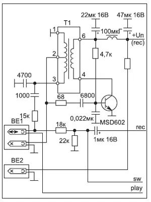

Видеокамера "Sharp VL-C7400E" (формат VHS-С)
В ремонт камера поступила с дефектом, выражающемся в отсутствии стирания звукового сопровождения предыдущей записи при записи нового сюжета.
Рис. 1
При проверке генератора стирания и подмагничивания (фрагмент схемы представлен на рис. 1)обнаружен неисправный транзистор MSD602 блокинг-ге-нератора. Замена транзистора ничего не дала (он сильно грелся и через некоторое время снова выходил из строя). Проверка всех пассивных компонентов также ничего не дала. Было высказано предположение о наличие короткого замыкания в обмотках трансформатора Т1. Он был удален с платы, и вместо него был установлен навесным монтажом подобный трансформатор от видеоплеера SHARP. Схема заработала в нормальном режиме.
Поскольку оригинальный трансформатор найти не удалось, в видеокамеру был установлен имеющийся в наличии - приклеен к плате рядом с линией задержки и соединен со схемой гибкими проводами.

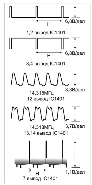

Видеокамера "SONY CCD-TRV66" (формат Hi8)
В режиме воспроизведения камера работала нормально, а в режиме записи в видоискателе отсутствовало изображение (экранная графика отображалась). Был
Рис. 2
сделан вывод о неисправности узла камеры.
Осциллографом были измерены сигналы на матрице ПЗС IC1401 (ICX209AK), они должны соответствовать рис. 2. Входные сигналы на выв. 1-4, 12-14 соответствовали норме. Видеосигнал на выходе матрицы (выв. 7) отсутствовал. Поскольку шторка "ириса" работала нормально (при снятой матрице ПЗС и включенной камере объектив просматривался на свет), был сделан вывод о неисправности матрицы ПЗС.
После замены платы матрицы CD-209 работа видеокамеры восстановилась.
