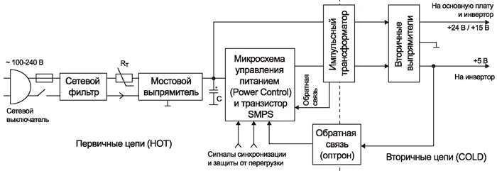

На рис. 2 приведена структурная схема части платы питания.
Структурная схема части платы питания
Рис. 2. Структурная схема части платы питания
После включения телевизора переменное напряжение питающей сети через предохранитель и сетевой фильтр подается на мостовой выпрямитель. На выходе выпрямителя формируется постоянное напряжение около +350 В (при напряжении питающей сети ~220 В). Для уменьшения стартового тока зарядки фильтрующего конденсатора С на входе выпрямителя включен терморезистор Rt. Это предохраняет диодный мост от чрезмерных перегрузок в момент включения телевизора.
Постоянное напряжение подается на последовательно включенные первичную обмотку импульсного трансформатора и мощный ключевой полевой транзистор SMPS (Switch Mode Power Supply), находящийся в микросхеме управления питанием (Power Control). Эта микросхема обеспечивает задание частоты следования импульсов и их длительности для регулировки выходных напряжений по закону ШИМ (PWM - Power Wide Modulation). Сигналы обратной связи поступают на микросхему управления со специальной обмотки трансформатора и от источника выходного вторичного напряжения +5 В через элемент гальванической развязки, в качестве которого используется оптрон. На микросхему управления поступают также сигналы синхронизации и защиты от перегрузки.
