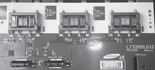

Инвертор питания CCFL
В настоящее время большинство производителей ТВ используют инверторы CCFL сторонних производителей - скорее всего, для них это экономически более выгодно. И в рассматриваемом шасси применяются инверторы стороннего бренда, поэтому в сервисной документации отсутствует принципиальная схема на этот узел. В случае неисправности инвертора в авторизованных сервисных центрах его заменяют целиком. Каталожные номера для заказа необходимого типа инвертора приведены в таблице 1.
Внешний вид инвертора питания CCFL фирмы SAMSUNG типа LT320SLS12
Рис. 1. Внешний вид инвертора питания CCFL фирмы SAMSUNG типа LT320SLS12
В конкретной модели ТВ используется инвертор CCFL фирмы SAMSUNG типа LT320SLS12 (см. рис. 1). Он формирует из постоянного напряжения 24 В (INVER-TOR_VCC) основного источника питания переменное высоковольтное напряжение около 1200 В для питания CCFL задней подсветки ЖК панели. Инвертор выполнен на основе контроллера CCFL типа OZ9966SN фирмы OZ2Micro. При необходимости ремонта инвертора и отсутствии возможности его замены целиком может потребоваться его принципиальная электрическая схема. К сожалению, автор такой не располагает, но схему включения ИМС OZ9966SN и довольно подробное описание работы инвертора на основе такой ИМС можно посмотреть, например, в [2]. В качестве силовых ключей в плечах мостовой схемы используются N-канальные MOSFET-транзисторы типа 2SK4075 фирмы NEC (VD = 40 В, ID(DC) = 60 А, RDS(ON) = 5,2...6,7 мОм при VGS=10 В и ID=30 A). Назначение выводов OZ9966SN приведено в таблице 2.

На рассматриваемом ТВ шасси инвертор включается сигналом BACKLIGHT, который формируется на плате BC1 и через контакты 12 CN6100/13 CN6602 подается на плату инвертора. Яркость подсветки регулируется сигналом DC_DIMMER/PWM, также формируемым на плате BC1 (подается на инвертор через контакты 13 CN6100/14 CN6602).
