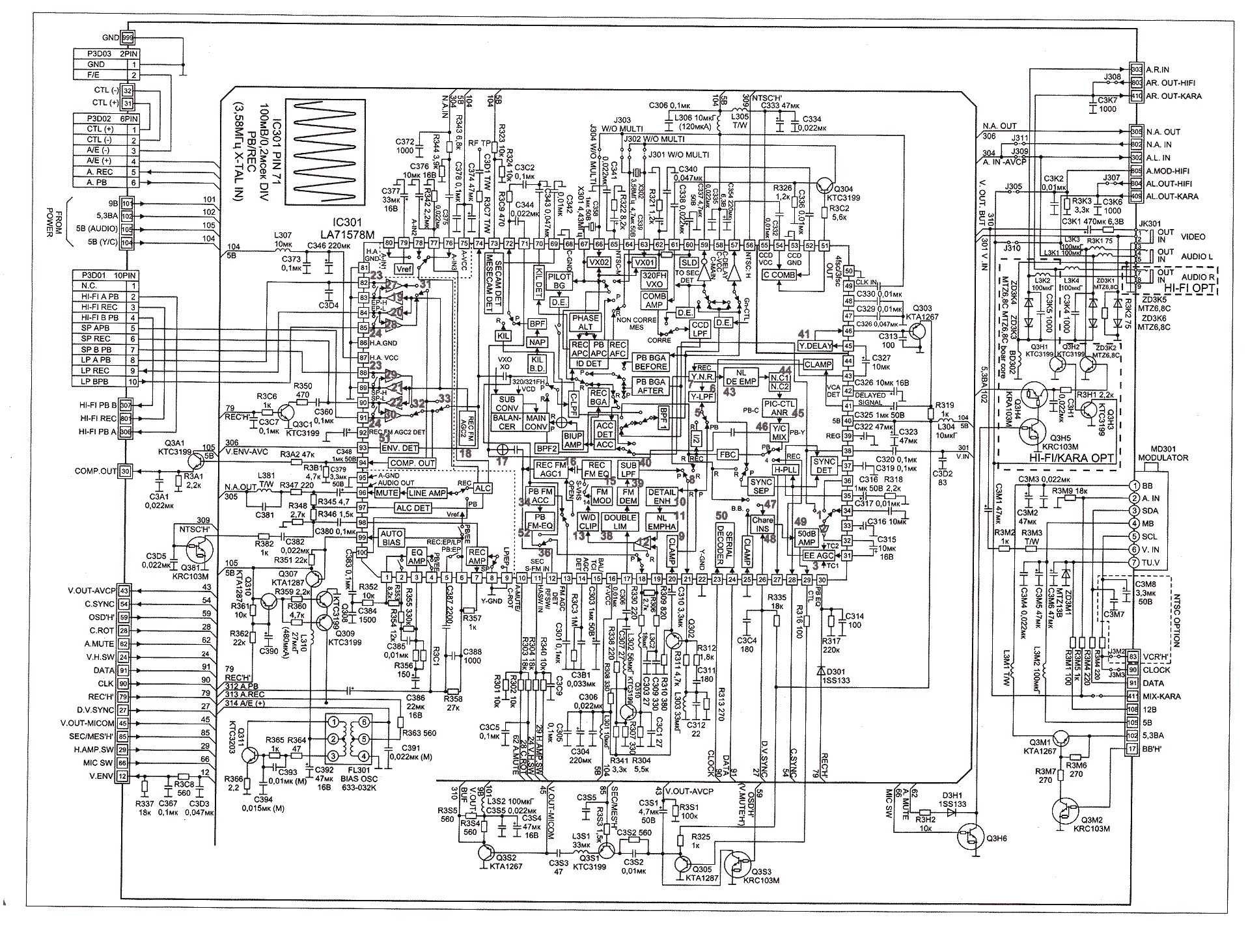

Рассмотренные в статье материалы относятся к ряду моделей видеомагнитофонов и видеоплееров фирм LG и SAMSUNG, в каналах изображения которых используется микросхема LA71578M фирмы SANYO. К таким моделям, например, относятся "LG BH759/762", "Samsung SVR-537/2301/230/233/ 433/131/630/633" и целый ряд других. Указанная микросхема содержит кроме канала изображения также канал линейного звука. Кроме того, в ней размещены предварительные усилители записи/воспроизведения и линии задержки ПЗС гребенчатого фильтра канала цветности и компенсатора выпадений канала яркости. Управление режимами микросхемы осуществляется по цифровой шине I2C.
Функционирование канала изображения на микросхеме LA71578M рассмотрим на примере стереовидеоплееров "LG BH762W/759KW". Их электрическая принципиальная схема приведена на рисунке.
В режиме записи видеосигнал с видеовхода JK301 через конденсатор С320 поступает на выв. 38 микросхемы IC301, входной нагрузочный резистор R3K2 шунтирован защитной цепью из двух встречно включенных стабилитронов ZD3K5 и ZD3K6 на напряжение 6,8 В. Внутри микросхемы видеосигнал через трехпозици-онный коммутатор 1 поступает на усилитель 2, его выход соединен с выв. 32 микросхемы, где сигнал Можно проконтролировать.
Примечание:Описываемые узлы внутри микросхемы выделены соответствующими числами красного цвета на рисунке.
Трехпозиционный коммутатор 1 полностью задействован в других моделях видеомагнитофонов, к выв. 34 IC301 обычно подключен выход тюнера, к выв. 36 — видеовход, который расположен на передней панели аппаратов. Переключение коммутатора обеспечивается последовательным декодером 50 (SERIAL DECODER), управляемый сигналами шины I2C, поступающими на выв. 23, 24 IC301 от центрального процессора видеоплеера.Таким образом, вручную, без подачи управляющих команд проверить исправность коммутатора невозможно. Полный цветовой видеосигнал с выв. 32 микросхемы через конденсатор С315 и выв. 31 поступает на схему регулировки уровня видеосигнала 3, затем через переключатели запись-воспроизведение 4,5 — на фильтр нижних частот 6, который подавляет сигнал цветности и ограничивает полосу сигнала яркости до 3 МГц. Выделенный сигнал яркости через ограничитель шума 7, коммутатор запись-воспроизведение 8, выв. 21 микросхемы IC301 поступает на корректирующий каскад, выполненный на транзисторе Q302, на эмиттере которого сформированный сигнал яркости можно проконтролировать. Далее сигнал яркости через выв. 20 микросхемы IC301 и фиксатор уровня 9 (для восстановления постоянной составляющей видеосигнала) поступает на схемы формирования высокочастотных линейных 10 и нелинейных 11 предыскажений, в результате чего образуются выбросы на перепадах яркости. Ограничение положительных выбросов на уровне 160% и отрицательных на уровне 40% производится, как это принято в формате VHS, в двухстороннем ограничителе 13 (WHITE/DARK CLIP), сигнал яркости на который подается через усилитель 12 с внешними цепями обратной связи (R306, R309, СЗОЗ, С309). Сигнал с выхода ограничителя 13 подается на частотный модулятор 14, с его выхода ЧМ сигнал яркости в полосе примерно 2...5 МГц через корректирующую цепь 15 и стабилизатор уровня сигнала 16 (усилитель с АРУ), сумматор 17 и усилитель с АРУ поступает в секцию предварительного усилителя (HEAD AMP) на оконечные усилители записи 19, 20, 21, 22, непосредственно нагруженные на статарныеобмотки вращающихся трансформаторов БВГ. В режиме SP задействованы усилители 21, 22 в режиме LP — усилители 19, 20.
Перед проведением диагностики неисправностей в канале изображения (как при записи, так и при воспроизведении) необходимо убедиться в наличии питающих напряжений и управляющих сигналов, подаваемых на микросхему IC301. Напряжение +5 В в цепь Y-VCC (выв. 16 микросхемы) поступает от источника питания через дроссель L301, при отсутствии напряжения нужно проверить исправность транзистора Q153(KTC3205Y)и стабилитрона ZD152 на напряжение 5,6 В в источнике питания. Напряжение +5 В должно присутствовать во всех режимах, включая дежурный (STAND BY). Оно также должно быть и на выв. 40 (ALWAYS 5V), 87 (H.A.VCC — питание секции предварительных усилителей), 55 (питание секции линии задержки ПЗС), 75 и 58 (питание канала цветности). При отсутствии напряжений нужно прозвонить дроссели L304, L307, L305, L306. Также следует в режиме записи проконтролировать указанное напряжение на выв. 30 микросхемы.
Ток записи ЧМ сигналов яркости, протекающий через видеоголовки, поддерживается неизменным с помощью усилителя с АРУ 18. Регулировка тока записи в процессе производства и при ремонте не предусмотрена. Однако при определенном износе видеоголовок (время наработки порядка 2000...3000 ч) влияние стирающего воздействия ЧМ сигналов яркости на намагниченность звуковых дорожек увеличивается, в каналах HI-FI при этом может появиться треск или произойти их полное отключение. Чтобы не допустить подобного проявления износа видеоголовок, нужно уменьшить ток через них. Это можно сделать путем уменьшения сопротивления резистора R35O. Для ориентировки, его уменьшение до 270 Ом приводит к сокращению размаха ЧМ-сигналов яркости на выходе усилителя записи (выв, 90 микросхемы IC301) с 200 до 160 мВ. При этом намагниченность звуковых HI-FI дорожек увеличивается примерно на 3 дБ. Это относится только к режиму SP, в LP-режиме дополнительный шунтирующий резистор необходимо подключать к выв. 84 микросхемы IC301 через керамический конденсатор емкостью 0,1 мкФ.
Нумерация внешних элементов электрической схемы канала изображения видеомагнитофонов и видеоплееров фирмы SAMSUNG, перечисленных в начале статьи, естественно, отличается от показанной на рисунке. Конденсатору С320 (LG) соответствует С315 (SAMSUNG), C315-C310, Q302-Q303 (KSC945), R306-R315, R309-R314, СЗСЗ-С380, С309-С306, L301-L303, L307-L302, L305-L304, L306-L305, R350-R327 (510 Ом), вместо некоторых дросселей могут быть установлены перемычки.

В режиме воспроизведения считанные видеоголовками сигналы поступают на усилитель воспроизведения 27, 28, 29, 30, выбор режимов SP или LP (EP-NTSC) обеспечивают коммутаторы, переключателями видеоголовок являются коммутаторы 31 (SP), 32 (LP). Сигналы переключения видеоголовок V.H.SW. поступают на выв. 11 микросхемы IC301 через резистор R304 (в аппаратах SAMSUNG через резистор R321) с микропроцессора системы управления IC501 (в SAMSUNG от выв. 24 IC601). Размах меандра переключения равен 5 В. Смесь ЧМ сигналов яркости и цветности с коммутаторов 31, 32 подается на компаратор (СОМР. OUT), предназначенный для контроля загрязненности видеоголовок в системе «видеодоктор». Сигнал с его выхода (выв. 94 микросхемы IC301) через эмиттер-ный повторитель на транзисторе Q3A1 поступает на выв. 30 микропроцессора IC501. Уровень сигнала в этой цепи служит критерием загрязненности видеоголовок. При уменьшении уровня считываемых с ленты сигналов ниже некоторого порога, микропроцессор формирует на экране телевизора сообщение, предлагающее очистить видеоголовки. То же самое происходит ипри износе видеоголовок, поэтому, если после чистки видеоголовок сообщение появляется вновь, требуется замена верхнего цилиндра БВГ. Компания LG поставляет БВГ в сборе, для моделей ВН759, 762 тип БВГ - D33-6CH PAL (маркировка 5Р6), (номера по каталогу 6723R-0103D или 6723R-B103D, 6723R-D103D).
Для работы системы автотрекин-га служит детектор огибающей — 51, сигнал с его выхода (выв. 93 IC301) через ФНЧ подается на выв. 12 микропроцессора IC501 (в аппаратах SAMSUNG выв. 82 IC601). При изменении «трекинга» (это положение динамической траектории видеоголовок относительно строк записи) меняется уровень постоянной составляющей в указанной цепи. Это можно использовать при юстировке головки управления и звука по азимуту, подключив к конденсатору С367 вольтметр. Юстировку производят, переведя видеоплеер в режим ручного трекинга сразу после начала воспроизведения тест-кассеты (когда еще не включилась в работу система автотрекинга). Максимальные показания прибора (около 2 В) свидетельствуют о правильном положении головки по азимуту.
Вернемся к каналу изображения. С выхода коммутатора 33 путь сигналов изображения разветвляется на два направления: в каналы цветности и яркости. Вход канала яркости начинается с регулируемого усилителя 34 (конденсатор С301, интегрирующий цепи устройства АРУ этого усилителя, подключен к выв. 13). С его выхода, через корректор предыскажений 52 и переключатель запись/воспроизведение 37, усиленный сигнал с выв. 18 IC301 поступает на внешний фильтр, выполненный в виде каскада с частотно-зависимыми обратными связями на транзисторе Q301, выделяющий ЧМ сигнал яркости в полосе 2...5 МГц (основной спектр лежит в полосе 3,8...4,8 МГц). Через выв. 17 IC301 он поступает на двусторонний ограничитель 38 и затем на частотный демодулятор 39. Полученный на его выходе видеосигнал через вспомогательный ФНЧ 40 и коммутатор 8 подается на тот же, что и при записи, корректирующий каскад на транзисторе Q302. Далее путь видеосигнала яркости такой же, как при записи — фиксатор уровня 9, коммутатор 5, основной фильтр нижних частот 6 и ограничитель шума 7. Ограничитель шума является многофункциональным устройством, его задачей является и обеспечение функций компенсатора выпаденийсигнала яркости при уменьшении его уровня ниже определенного значения.

Компенсатор выпадений выполнен на базе линии задержки (матрицы ПЗС), размещенной внутри видеопроцессора IC301. Время задержки яркостного видеосигнала определяется как числом ячеек линии задержки, так и частотой сигнала, подаваемого на выв. 49 микросхемы IC301. Там же расположена и линия задержки гребенчатого фильтра канала цветности. Ранее такие линии задержки выполнялись на специализированных микросхемах, что с «сервисной» точки зрения предпочтительней: отказ какой-либо из линий в совмещенном варианте влечет за собой необходимость замены дорогостоящего видеопроцессора.
С выхода ограничителя шума 7 видеосигнал яркости через конденсатор С327 (выв. 43, 45 IC301) постоянно поступает на вход линии задержки 41, с выхода которой через эмиттерный повторитель на транзисторе Q303 и фиксатор уровня 42 (выв. 41IC301) вновь подается на ограничитель шума. Задержанный сигнал яркости проходит на выход ограничителя шума при снижении уровня сигнала ниже определенного уровня. При возникновении отказов в работе компенсатора выпадений кроме проверки исправности транзистора Q303 и конденсаторов С325, С327, необходимо проверить наличие сигнала тактовой частоты непосредственно на выв. 49 микросхемы IC301.
Неисправности компенсатора выпадений такого типа могут проявляться на изображении в виде черных или белых штрихов, горизонтальных полос, а также в виде муара или мешающих «сеток». В аппаратах SAMSUNG транзистору Q3O3 соответствует Q302, конденсатору С325-С320, С327-С322, С330-С335.
Выходной сигнал яркости с ограничителя шума 7 поступает на корректор нелинейных предыскажений 43, с него, через ограничитель выбросов 44 и регулятор четкости 45, на сумматор 46, где он смешивается с сигналом цветности. Ре.улировка четкости осуществляется по шине 12С (выв. 23, 24) видеопроцессора IC301. С выхода сумматора 46 уже полный цветовой видеосигнал (ПЦТВ) через коммутатор запись/воспроизведение 4, фиксатор уровня с обратной связью 53 (FBC -FEEDBACK CLAMP), устройство введения кадровых замещающих импульсов 47, 48 подается на оконечный усилитель 49 (коэффициент усиления — б дБ). На его выходе ПЦТВ присутствует как при воспроизведении, так и в режиме транзита для контроля записываемого видеосигнала (ЕЕ). Кадровые импульсы замещения (D.V.SYNC) в режимах «стоп-кадр», покадровый и ускоренный просмотр поступают на выв. 26 видеопроцессораIC301 от микропроцессора системы управления IC501 (выв. 27).
Выходной сигнал видеопроцессора IC301 с выв. 29 через эмиттер-ный повторитель на транзисторе Q305 поступает на внутренний коммутатор микропроцессора системы управления IC501 (выв. 43), необходимый для включения экранных меню. В режиме DISPLAY видеосигнал блокируется ключом на транзисторе Q353, в этом режиме на мониторе присутствуют только экранное меню. На видеовыход и телевизионный модулятор ПЦТВ поступает с выв. 45 микропроцессора системы управленияIC501 через оконечный эмиттерный повторитель на транзисторе Q352.
В аппаратах SAMSUNG ПЦТВ с выв. 29 IC301 поступает на схему формирования экранных меню, выполненную на отдельной микросхе-ме IC6P01 типа LC74758 (или LC74783) фирмы SANYO (выв. 15). Сформированный видеосигнал снимается с выв. 13 этой микросхемы и через эмиттерный повторитель на транзисторе Q6P01 (KSA733) подается на видеовыход и телевизионный тюнер.
Для облегчения проведения диагностики и ремонта в канале яркости в табл. 1, 2 приведены, соответственно, значения постоянных напряжений на выводах видеопроцессора IC301 и транзисторов канала яркости.
Цифрами на рисунке обозначены следующие функциональные узлы:
1 — трехпозиционный коммутатор; 2, 3 — регулируемые усилителисквозного тракта (ЕЕ AGC); 4, 5, 8 — коммутаторы запись/воспроизведение;6 — фильтр нижних частот каналаяркости (Y-LPF);7 — ограничитель шума канала ярко-сти (Y.N.R - LUMINANCE NOIS REDUCTION);9 - фиксатор уровня (CLAMP);10 — цепь линейных предыскажений (DETAIL ENH- DETAIL ENHANCER); служит для повышения разборчивости мелких деталей;11 — каскад нелинейных предыскаже-ний (NL ЕМРНА - NON LINE EMPHASIS);12 — усилитель;13 - ограничитель выбросов (CLIP-WHITE/DARK CLIPPER);14 — частотный модулятор (FM MOD);15 - корректирующая цепь (REC FM EQ);16 — каскад с АРУ ЧМ сигнала яркости (REC FM AGC);17 — сумматор сигналов цветности;18 - каскад с АРУ ЧМ сигнала яркости и НЧ сигнала цветности (REC FMAGC2);19, 20, 21, 22 — усилители записи;23, 24, 25, 26 — коммутаторы видеоголовок SP/LP;27, 28, 29, 30 - предварительные усилители воспроизведения;31 — переключатель видеоголовок SP;32 — переключатель видеоголовок LP;33 — коммутатор каналов SP/LP;34 — усилитель с АРУ воспроизведения ЧМ сигнала яркости (FM AGO;36 — коммутатор;38 — двухсторонний ограничитель (DOUBLE LIM);39 — частотный демодулятор (FM DEM);40 - вспомогательный ФНЧ (SUB LPE);41 — линия задержки (ПЗС) компенсатора выпадений канала яркости;43 — корректор нелинейных предыскажений (NL DE ЕМРН);44 - ограничитель выбросов (N.C1, N.C2);46 — сумматор сигналов яркости и цветности (Y/C MIX);47, 48 — устройство ввода замещающих кадровых синхроимпульсов (DVS-DUMMY VERTICAL SYNCHRONIZATION);49 — оконечный усилитель ПЦТВ;50 — декодер сигналов управления I2C (SERIAL DECODER);52 — корректор предыскажений (РВ FMEQ).
