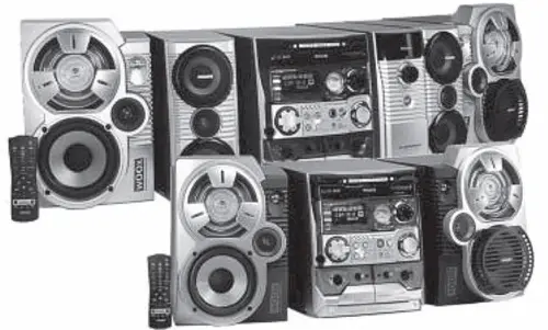

Модели "FW-C788/22/33/34/37" (через дробь указаны исполнения) отличаются от "FW-M567/22" наличием цифрового входа стандарта IEC958 (44,1 кГц), 2-кассетной деки, CD-проигрывателя типа 3CDC-LLC-DA11 и отсутствием USB-входа. Тюнер в исполнении 34 (для России и СНГ) имеет диапазоны УКВ 1 (65,81...74 МГц) и ДВ (153...279 кГц).
Модели "FW-V795/21M" отличаются от "FW-M567/22" усилителем мощности (2 х 120 Вт, RMS при КНИ = 10% на нагрузке 6 Ом, 50 Гц...20 кГц (-3дБ)), отсутствием входа USB, наличием 2-кассетной деки и CD-проигрывателя типа 3CDC-LC-VCD с воспроизведением дисков Video CD.

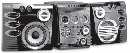

Модели "FW-C798/21/37" (рис. 2) отличаются от "FW-M567/22" наличием цифрового звукового процессора (виртуальный объемный звук и т.п.), цифрового входа стандарта IEC958 (44,1 кГц), 2-кассетной деки (параметры см. выше), CD-проигрывателя типа 3CDC-LLC-DA11 и отсутствием USB-входа.

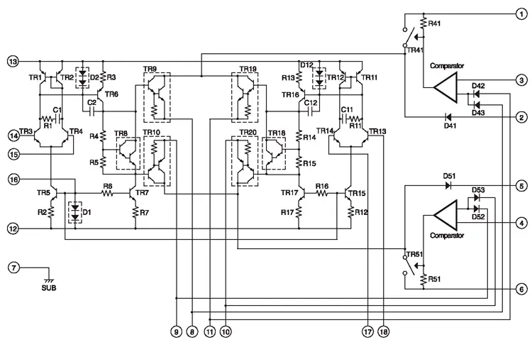

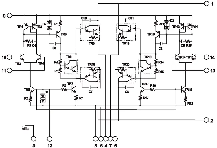

Усилители мощности модулей POWER 2002/2003 выпускаются в двух модификациях - на базе микросхемы 7326 типа STK412-030/0301(корпус SIP18) или микросхемы 7330 типа STK442-110 (корпус SIP14), обе фирмы SANYO. Принципиальная электрическая схема усилителя мощности модулей POWER 2002/2003 на микросхеме STK442-110 приведена на рис. 8. Микросхема является 2-канальным усилителем мощности ЗЧ класса АВ (см. структуру на рис. 9), приведем ее основные параметры и особенности:
- напряжение питания VCC: ±54 В;
- выходная мощность РО: 70 Вт + 70 Вт (на нагрузке 6 Ом при КНИ = 0,4 % в полосе частот 20 Гц...20 кГц), 110 Вт + 110 Вт (КНИ = 10% на частоте 1 кГц) в минисистемах "FW-V795" РО = 120 Вт + 120 Вт (на нагрузке 6 Ом при КНИ = 10% на частоте 1 кГц);
- диапазон частот: 20 Гц...50 кГц (по уровню +0дБ, -3дБ);
- входное сопротивление: 55 кОм;
- напряжение шумов: не более 1 мВ (RMS при сопротивлении источников сигналов 2,2 кОм);
- ток потребления: не более 30 мА (по цепи VH), не более 100 мА (по цепи VL);
- напряжение смещения выходного постоянного напряжения (Midpoint Voltage): ±70 мВ (типовое значение - 0 В).
Структурная схема микросхемы STK442-110
Рис. 9. Структурная схема микросхемы STK442-110
Микросхемы STK412-030/0301 выполнены в 18-выводных корпусах и являются 2-канальными усилителями мощности звуковых частот класса Н, структура микросхем приведена на рис.10. В отличии от STK442-110 в эти микросхемы введены ключевые транзисторы TR41, TR51, диоды D41-D43, D51-D53, компараторы левого и правого каналов. Питание микросхем осуществляется от двух источников питания VH (выводы 1, 6) и VL (выводы 2, 5). При малой выходной мощности усилителей ключи TR41, TR51 закрыты, а на выходные каскады, выполненные на транзисторах TR9, TR10, TR19, TR20 подается напряжение ±VL через диоды D41, D51. При больших уровнях выходной мощности усилителей срабатывают компараторы левого и правого каналов, ключи на транзисторах TR41, TR51 открываются и на оконечные каскады поступает напряжение ±VH. Такое схемное решение позволяет уменьшить мощность рассеяния на выходных транзисторах при малых уровнях выходной мощности и тем самым повысить КПД усилителей. Приведем отличающиеся параметры микросхем STK412-030/0301 (в сравнении с STK442-110):
- рекомендуемые напряжения питания: VH = ±51 В, VL = ±34 В
- выходная мощность РО: 100 + 100 Вт (при КНИ = 0,8% в полосе частот 20 Гц...20 кГц на нагрузке 8 Ом), в минисистемах "FW-M567" - 140 + 140 Вт (при КНИ = 10% на частоте 1 кГц и нагрузке 6 Ом).
