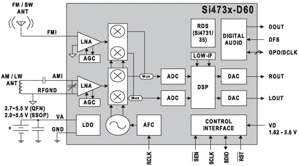

На этой плате установлен тюнер, выполненный на ИМС серии Si473х фирмы SILICON LABS. Эта микросхема представляет собой полностью интегрированный AM/FM-радиоприемник, обеспечивающий низкоеэнергопотребление, высокое подавление помех, автокалибровку, цифровую настройку и обработку стереосигналов FM. Он имеет программируемую опорную синхронизацию и интерфейс управления по цифровой шине I2C. Структурная схема микросхем серии Si473х приведена на рис. 9.
Структурная схема микросхем серии Si473x
Рис. 9. Структурная схема микросхем серии Si473x
