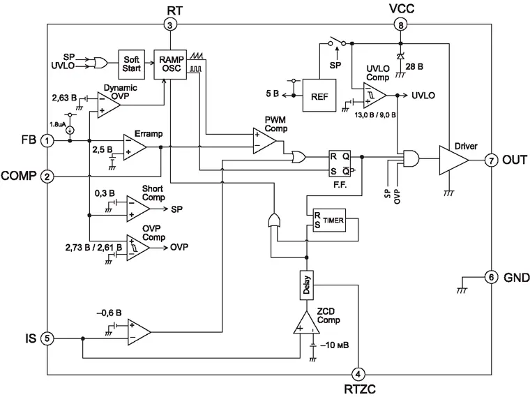

Отличия принципиальной электрической схемы блока питания PLDC-P005A
Схема этого источника, в отличие от предыдущей, имеет в своем составе корректор коэффициента мощности, служащий для повышения КПД источника питания за счет уменьшения реактивной составляющей нагрузки питающей сети. Фрагмент схемы с узлом ККМ приведен на рис. 4. Кроме того, он стабилизирует питающее напряжение (формирует из переменного напряжения бытовой сети 220...240 В частотой 50/60 Гц постоянное стабилизированное напряжение 400 В), что улучшает электрические характеристики всех питающихся от него источников. ККМ включается между выходом сетевого выпрямителя и входом рабочего ИП. Остальные узлы БП PLDG-P005A схемотехнически не отличаются от предыдущего PLDE-P007A, совпадает и позиционное обозначение компонентов.
Фрагмент принципиальной электрической схемы БП PLCD-P005A с узлом ККМ
Рис. 4. Фрагмент принципиальной электрической схемы БП PLCD-P005A с узлом ККМ (по клику крупно)
ККМ реализован по схеме повышающего конвертора (сетевой выпрямитель и нагрузка конвертора - дроссель L601 - включены последовательно) на специализированном контроллере U601 типа FA5591N фирмы Fuji Electric. ИМС работает в режиме критической проводимости. В ее состав входят (см. блок-схему на рис. 5) источник опорных напряжений, компараторы ошибки, перенапряжения, низкого напряжения питания, короткого замыкания на выходе, ГПН, детектор нулевого тока, ШИМ, выходная схема логики и выходной драйвер. Назначение выводов микросхемы приведено в таблице 5. Отметим некоторые особенности схемы ККМ.
Блок-схема ИМС FA5591N
Рис. 5. Блок-схема ИМС FA5591N
Таблица 5. Назначение выводов ИМС FA5591
Номер вывода
Обозначение
Описание
1
FB
Вход напряжения обратной связи для контроля выходного напряжения ККМ
2
COMP
Выход усилителя сигнала ошибки для подключения цепи компенсации
3
RT
Установка максимального времени включения силового ключа и ограничение максимальной частоты ГПН, определяется номиналом внешнего резистора, включенного между выв. RT и "землей"
4
RTZC
Установка времени задержки включения после перехода через нулевой ток в индукторе, к выводу подключается резистор
5
IS
Вход контроля тока через силовой ключ
6
GND
"Земля"
7
OUT
Выходной сигнал драйвера на затвор силового MOSFET-тран­зистора
8
VCC
Напряжение питания ИМС
Напряжение обратной связи на входе FB коммутируется ключом на транзисторе Q603, который открывается только при подаче на конвертор напряжения питания VCC (14,5 В).
При указанных на схеме номиналах внешних элементов ИМС максимальная частота ГПН составляет около 200 кГц, максимальное время открытого состояния силовых ключей - 25 мкс, уровни выходных сигналов на выв. 7 - VOL=1,2 В, VOH=8,4 В.
Параметры силовых элементов ККМ:
- Q602 типа MDF11N60: N-MOSFET, VDS=600 В, ID=11 A, RDS ON=0,55 Ом;
- D602 типа BYV25X-600: IF=5 A, VR=600 В, VF=1,11 В, trr=60 нс.
