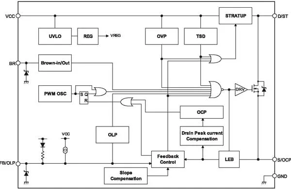

Структурная схема микросхемы STR-W6052S
Рис. 3. Структурная схема микросхемы STR-W6052S

В микросхеме ICP801 используется широтно-импульсная модуляция (PWM или ШИМ), при которой происходит сравнение внутреннего пилообразного напряжения с выходным напряжением усилителя ошибки, в результате чего формируется сигнал включения/выключения внешнего полевого транзистора MOSFET.
Микросхема обеспечивает ряд защитных функций: по перенапряжению, по превышению тока через силовой ключ, по открытой обратной связи, от чрезмерно малого напряжения на выв. 1 (если оно будет меньше 0,45 В и ток в этой цепи будет менее 65 мкА, то происходит отключение микросхемы).

Блок формирования вторичных напряжений Multi BLOCK (справа вверху и в центре рис. 1) помимо упомянутого стабилизатора напряжения содержит ШИМ регулятор на микросхеме ICM801 и вторичные стабилизированные источники питающих напряжений.
Напряжение с накопительных конденсаторов СР801, СР803 через последовательно соединенные обмотки 3-2 и 2-1 трансформатора TM801S подается на выв. 1 микросхемы ICM801 (на сток находящегося в ней мощного MOSFET-транзистора) типа STR-W6052S. Микросхема (рис. 3) выполняет функции регулятора с ШИМ для мощных источников переключательного типа.
Назначение выводов микросхемы приведено в таблице 2.
Таблица 2. Назначение выводов микросхемы STR-W6052S
Номер вывода
Обозначение вывода
Описание вывода
1
Drain, D/ST
Сток встроенного мощного полевого транзистора
2
Не используется
3
S/OCP
Исток встроенного мощного полевого транзистора
4
VCC
Напряжение питания ИМС
5
GND
Общий
6
FB/OLP
Вход сигналов обратной связи и управления
7
S/S, BR
Вход управления ШИМ (не используется, соединен с "землей")
Микросхема STR-W6052S обеспечивает следующие функции:
- регулировка выходного тока методом ШИМ;
- снижение помех из-за электромагнитной интерференции;
- автоматический дежурный режим (рабочий режим не включается при входной мощности менее 30 мВт);
- малая потребляемая мощность в дежурном режиме;
- регулируемое смещение, позволяющее функционировать при низком напряжении питания;
- защита при отключении питающей сети;
- защита от высокого выходного тока и перегрева;
- защита от токовой перегрузки и перенапряжения.
