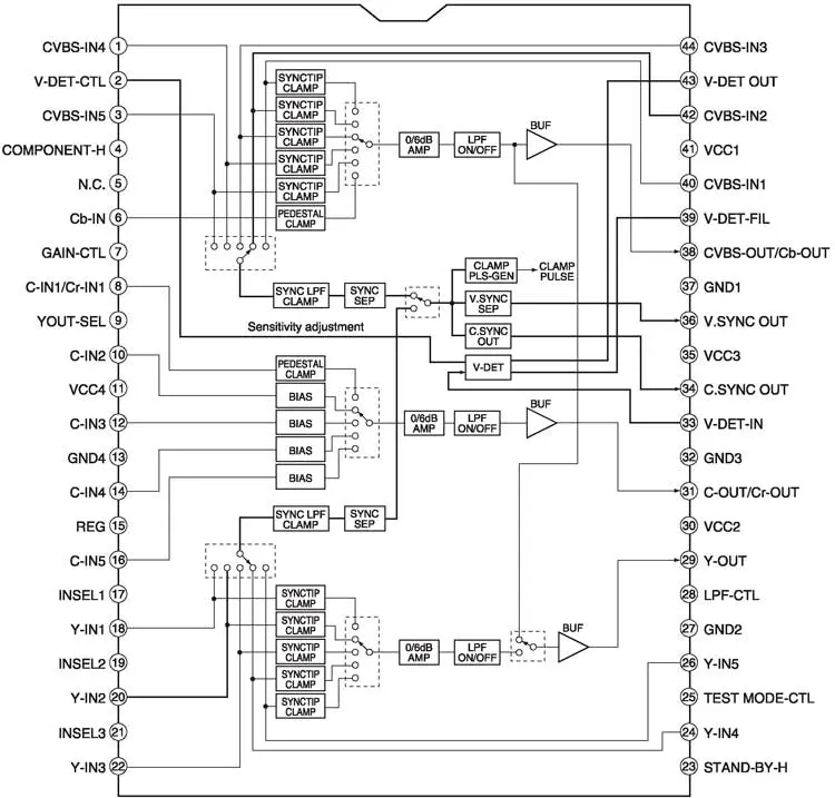

- IC401 (LA73031V-TBB), коммутатор видеосигналов для DVD-рекордеров фирмы Sanyo. Структура микросхемы приведена на рис. 6, в ее состав входят: фиксаторы уровня синхроимпульсов видеосигналов (SYNCTIP CLAMP, PEDESTAL CLAMP), синхронизируемые ФНЧ с фиксаторами уровня (SYNC LPF CLAMP), селекторы синхроимпульсов (SYNC SEP), видеоусилители (0/6 дБ AMP), ФНЧ (LPF), генератор импульсов фиксации уровня (CLAMP PLS-GEN), селектор кадровых синхроимпульсов (V. SYNC SEP), селектор вспышек (C. SYNC OUT), видеодетектор (V-DET), буферные каскады (BUF).
Основные особенности микросхемы:
• коммутатор видеосигналов 6 в 1;
• коммутатор видеосигналов 5 в 2;
• управляемые схемы фиксаторов уровня (Keyed clamp);
• встроенные видеоусилители с КУ=6 дБ;
• встроенные ФНЧ с частотой среза 6 МГц;
• встроенный видеодетектор;
• выход композитных синхроимпульсов (Composite sync output);
• режим ожидания (Standby mode).
Структура ИМС LA73031V-TBB
Рис. 6. Структура ИМС LA73031V-TBB
