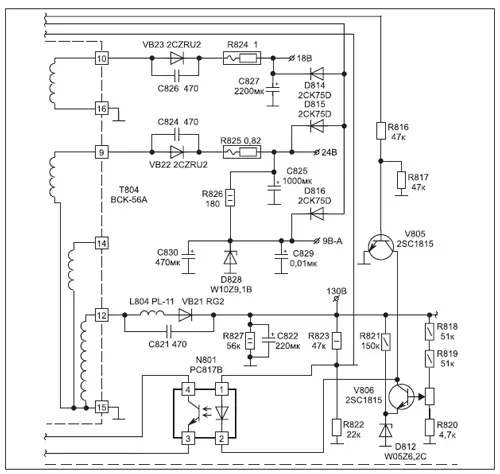

При включении ТВ кнопкой "Сеть" он сразу переходит в рабочий режим (светодиод светится зеленым цветом), но вместо изображения появляется "серый растр" с периодически повторяющимися темными линиями по вертикали
Напряжение на шине 130 В было равно 80 В(принципиальная схема приведена в [1]).
Импульсы запуска на базе транзистора строчной развертки V501 были искажены. Также было искажено и пилообразное напряжение на выв. 24 N201. Элементы блока питания были проверены и оказались исправны. Микроконтроллер N001 и микросхема памяти N002 также были исправны, кварцевый генератор (выв. 31 и 32 МК) работал, но обмен между памятью и микроконтроллером по шине I2C при нажатии на кнопки управления отсутствовал. Напряжение на шине питания микроконтроллера (выв. 42) было занижено (вместо 5 В - 3,7 В). Высокий потенциал (сигнал RESET) на выв. 33 МК отсутствовал. После того как был выпаян стабилитрон D004 (RD3.6E), напряжение на шине питания МК повысилось до 4,9 В.
Был проверен транзистор преобразователя V801 (2SC2688), на эмиттере которого формируется напряжение питания МК +5В-А.
Он оказался неисправным (утечка в переходе "коллектор-эмиттер"). После установки нового транзистора напряжение на шине повысилось до 5,03 В, но включаться и нормально функционировать телевизор стал только после установки исправного стабилитрона D004 (в цепи RESET).

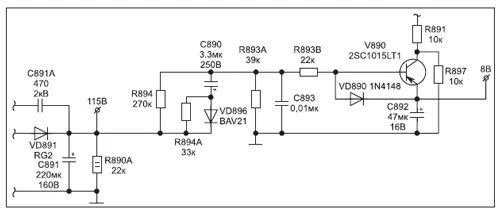

При более детальном рассмотрении, после включения ТВ в рабочий режим, на 1-2 секунды появлялся растр с линиями обратного хода, затем высокое напряжение пропадало и аппарат переключался в дежурный режим.
Рис. 2
Микроконтроллер D101 питается напряжениями 3,3 В (выв. 54, 56, 61) и 8 В (выв. 14, 39). Но на шине 8 В напряжение было занижено и составляло 7,8 В (фрагмент узла стабилизатора показан на рис. 2). Оказался в обрыве резистор R894 (230 кОм). После замены резистора телевизор нормально включился. Возможно после ремонта потребуется коррекция размера по вертикали и не будет звука. Для устранения этих проблем входят в сервисный режим:громкость звука устанавливают в нулевое значение, после этого одновременно нажимают на ПДУ кнопки MUTE и МENU. Такой вход в сервисный режим используется только для прошивки CH05T0102. При проблемах со звуком проверяют установки параметров MODE (должно быть 24) и OPT (должно быть F3).

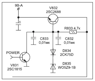

В отличие от базовой схемы БП (принципиальная схема приведена [1]) в этой модели есть некоторые отличия. Схема вторичных цепей этого БП показана на рис. 3. Строчная развертка питается напряжением 115 В.
Рис. 3
При измерении вторичных напряжений оказалось, что напряжение на шине 115 В равно 25 В, на шине 9 В - 3,3 В, то есть, по всем признакам, ТВ находится в дежурном режиме. Были проверены потребители вторичных напряжений
-    транзистор и трансформатор строчной развертки V502, T100, генератор строчной развертки N201 (ТВ1238АN, микросхема кадровой развертки N401 (TA8403) и УМЗЧ N601 (TDA2611) на наличие короткого замыкания по шинам питания
-    все элементы оказались исправными. Напряжение на выв. 7 микроконтроллера N001 (сигнал POWER) составляло 4,5 В, что соответствовало рабочему режиму. При проверке транзистора V805 была обнаружена утечка между его эмиттером и базой. После замены исправного транзистора напряжение на шине 115 В увеличилось до 60 В, что также являлось недостаточным для работы строчной развертки (причем, переменным резистором RV801 это напряжение не регулировалось). Был проверен транзистор V806, утечку в котором между базой и эмиттером удалось определить только после выпайки его из платы. После замены неисправного транзистора телевизор начал нормально функционировать. Вместо транзистора 2SC1815 (V806) можно использовать аналог - 2SC945.
