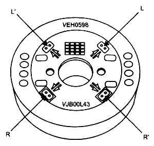

   В ВЦ с 4-мя головками одинаковой конструкции и размерами в основном используются переходные печатные платы VJB00U70, VJB00L43, это относится к следующим ВЦ:
  • VEH0385 (ВМ NV-G33/45/46/48/J20/21/22/23/35/43/45/47/L15/18/23/25/28/45), аналоги VEH0417, VEH0518, VEH0531;
  • VEH0598 (ВМ NV-SD20/25/40), аналог VEH0656.

Видеоголовки L', R', L, R
Рис. 2. Видеоголовки L', R', L, R
