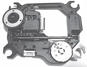

В моделях ресиверов разработки 2004-2006 гг. за некоторым исключением используются два типа механизмов и два типа оптических блоков. В моделях "HCD-SC5/SC6/SC8/SR1/SR2/SR3/SR4W" используются механизмы CDM80-DVBU24 и оптические блоки DBU1 (их внешний вид приведен на рис. 4). В моделях "HCD-DZ100K/DZ500K/DZ520K/DZ620K/DZ300/X1" и "DZ110/DZ111/DZ120K/DZ820KV/DZ119 DZ410" используются механизмы CDM85-DVBU102 и оптические блоки KHM-310CAA/C2RP. Сборочные чертежи механизма CDM80-DVBU24 приведены на рис. 5 (секция 1), рис. 6 (секция 2), рис.7 (секция 3) и рис. 8 (узел привода дисков).
Внешний вид механизма CDM80-DVBU24 и оптического блока DBU1
Рис. 4. Внешний вид механизма CDM80-DVBU24 и оптического блока DBU1

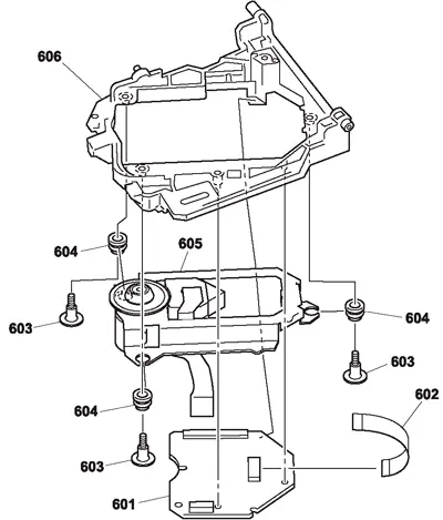

601
A-4728-690-A
RF Board, Complete - плата ВЧ блока в сборе(CXD1881AR)
602
1-685-250-11
PWB Flexible - соединительный шлейф
605
A-4713-410-A
Optical Pickp-Up (DBU-1) - оптический блок DBU-1
