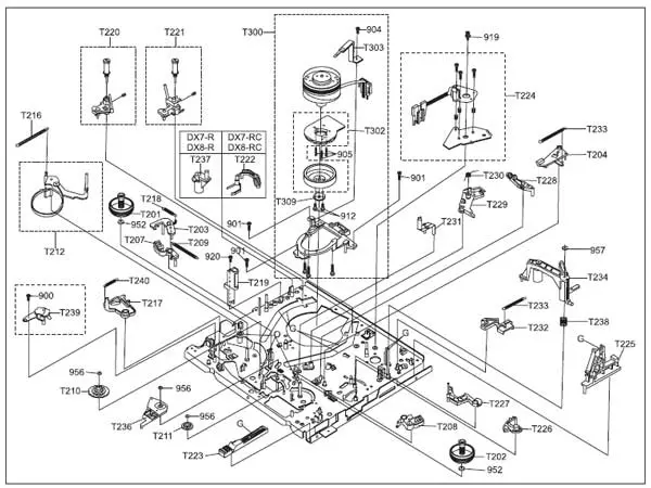

Рис.1 Сборочный чертеж верхней части механизмов DX7/DX8 с нижним расположением механизмов двигателя БВГ
На рис. 1 показан сборочный чертеж верхней части механизмов DX7/DX8, оснащенных БВГ с нижним расположением двигателя электропривода.

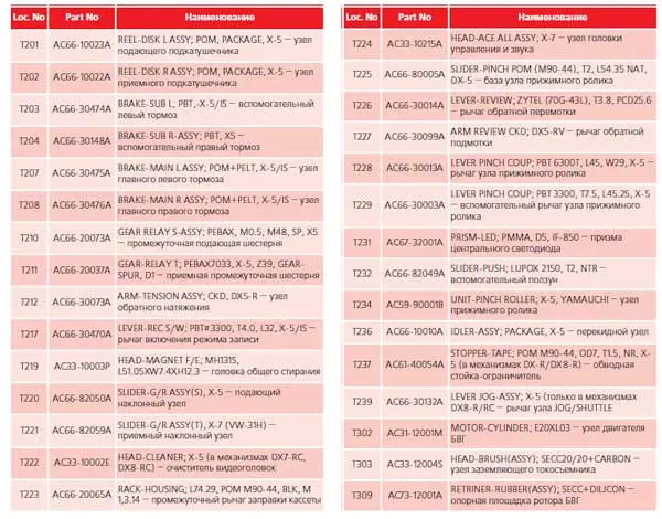

В табл. 1 приведен перечень деталей и узлов верхней части механизма (за исключением элементов крепежа, пружин и БВГ), потребность в которых может возникнуть при ремонте. Как видно из рисунка, обозначения деталей и узлов верхней части ЛПМ начинаются с буквы Т
(ТОР SIDE).
Таблица 1. Перечень деталей и узлов верхней части ЛПМ DX7/DX8
механизмов DX7/DX8. Основным узлом, тип которого меняется в зависимости от модели видеоаппаратов SAMSUNG, является БВГ в сборе на позиции Loc No
Т300 (рис. 1). Применяемость БВГ с нижним приводом в механизмах
DX7/DX8 и их особенности в различных моделях видеотехники фирмы приведена в табл. 2.
Таблица 2. Применяемость БВГ с нижним приводом в ВМ с ЛПМ DX7, DX8

Сборочный чертеж верхней части механизмов DX7HA/AC, DX8HA/AC с верхним приводом БВГ показан на рис. 2. Как видно из чертежа, БВГ поставляется в сборе с двигателем электропривода (отсутствуют позиции Т302, Т309, имеющиеся на рис. 1).
Рис. 2. Сборочный чертеж верхней части механизмов DX7-A/AC, DX8-AC/AC с верхним расположением двигателя БВГ
Практически все детали и узлы на рис. 2 такие же, как в вышеприведенном списке, за исключением позиций: Т221 АС66H82054А SLIDER G/R ASSY(T); XH5, T224 АС33H 10216К HEADHАСЕ ALL ASSY, Х7А; Т234 АС59H90402А UNITHPINCH ROLLER, X7A, RESIN ВЕАRING (внешний вид этих механизмов показан на рис. 3).
