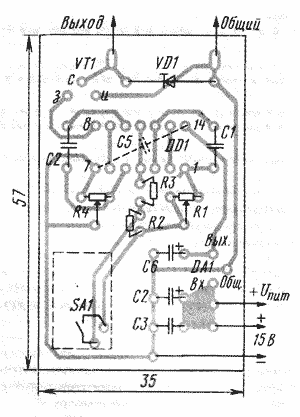

   Конструктивно тестер выполнен в виде платы с отдельным блоком питания. Тестер собран на печатной плате из односторонне фольгированного стеклотекстолита, чертеж которой представлен на рис. 2.
   В устройстве применены переменные резисторы СП4-1 или любые другие, подходящие по габаритам, постоянные резисторы МЛТ, ОМЛТ, С2-ЗЗН и т. п. Конденсаторы С2, С6 - любые оксидные с минимальным током утечки, остальные - К10-17 или КМ. Конденсатор С5 припаивают между выводами питания микросхемы DD1 либо со стороны печатных проводников, либо со стороны деталей, расположив его над ней. В качестве выходных выводов ("Выход" и "Общий") использованы гибкие контакты от разъемов длиной 15...20 мм.
   Налаживание сводится к установке меток частоты и длительности импульсов, соответствующих режимам тестирования, на шкалах переменных резисторов.

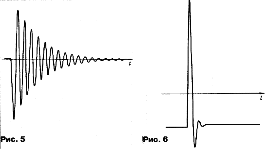

   Теперь перейдем к проверке индуктивных элементов нагрузочным тестером в режиме "Прозвонка", о котором было упомянуто вначале.
   Существует много методик резонансных проверок трансформаторов с использованием генераторов ЗЧ. Достоверность таких способов проверки такова, что, пытаясь проверить трансформатор, исследуя форму синусоиды или резонансную частоту обмотки, приходится часто только сожалеть о напрасно потраченном времени.
   Ведь резонансная частота трансформатора зависит от числа витков, диаметра провода, свойств материала магнито-провода, ширины зазора. Много лет назад методом замыкания части витков катушки магнитной антенны (аналогично и в трансформаторе) резонанс смещали выше по частоте без особого ущерба для работы в резонансе. Поэтому витковые замыкания не сказываются на отсутствии резонанса, а только повышают его частоту, снижая добротность. Форма синусоиды на обмотке с замкнутыми витками может даже не искажаться. А может наблюдаться и несколько резонансов.
   Одним из надежных способов проверки индуктивных элементов следует назвать прозвонку или оценку добротности. При выполнении прозвонки параллельно обмотке индуктивного элемента (строчного трансформатора, отклоняющей системы и т. п.) подключают конденсатор емкостью, например, 0,1 мкФ и подают импульсы с генератора длительностью около 10 мкс и частотой 1 ...2 кГц. Для этой цели как раз и можно использовать задающий генератор нагрузочного тестера, установив переключатель SA1 в положение "Прозвонка" и отрегулировав частоту переменным резистором R1.
   В образованном емкостью конденсатора и индуктивностью обмотки трансформатора параллельном колебательном контуре возникают затухающие через несколько циклов колебания (говорят: "контур звенит"). Скорость затухания зависит от добротности катушки. Если имеется короткозамкнутый виток, то колебания будут продолжаться не более трех периодов. При исправной катушке контур прозвонит 10 и более раз.
Рис. 5-6
   Прозвонку строчного трансформатора можно выполнить, даже не выпаивая его из платы телевизора. Необходимо только отключить цепь питания строчной развертки. Если проверяемый трансформатор исправен, то на экране осциллографа появится осциллограмма, изображенная на рис. 5. Если же колебания затухают значительно быстрее, например, как на рис. 6, то необходимо поочередно отключать цепи нагрузок вторичных обмоток, пока не появятся длительные колебания. В ином случае необходимо выпаять трансформатор из платы и окончательно убедиться в результатах обследования. Следует иметь в виду, что даже из-за одного замкнутого витка все катушки в трансформаторе звенеть не будут.
   Так же можно найти замкнутые витки в отклоняющих системах и трансформаторах импульсных блоков питания.
