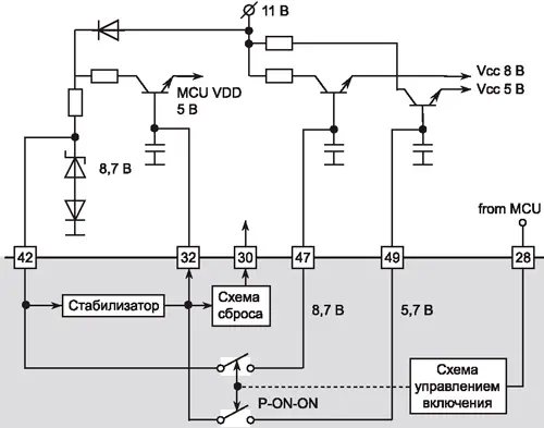

Supra S-14N8 (шасси - 3M5: МК M37160MAH-090FP, ВП M61260A, 24C08; STR-G5653, MD1803DFH, TFA9841J, STV9302, BSC25-N1635, тюнер - EWT-5F3T1-E06W)
ТВ самопроизвольно переключается из рабочего в дежурный режим
ТВ поступил на замену кинескопа. После его замены и контрольного прогона ТВ самопроизвольно переключился в дежурный режим (может выключиться через минуту, а может и через полчаса). Все напряжения питания в норме. Причина неисправности - кварцевый резонатор 4,43 МГц. Кроме того, периодически пропадал цвет в системе SECAM. Для устранения достаточно войти в СМ и изменить значение опции C3 SEKAM KILLER с 0 на 1.
Примечание.
Видеопроцессоры серии M612xxFP имеют встроенный стабилизатор и выводы, управляющие его коммутацией и коммутацией других источников (см. рис. 4). Например, для M61260 это выводы SW 5,7V, SW 8,7V и цепи (ключи), соединенные с ними. Соответственно, переключение режимов "дежурный-рабочий" осуществляется микроконтроллером через видеопроцессор. Кроме того, в составе M61260 имеется схема сброса, аналогичная ИМС TDA813x. Вывод входного напряжения - 42, выводом 32 видеопроцессор IC101 управляет подачей напряжения питания +5 В микроконтроллера IC201 и его цепей. При включении на выводе 30 Ю101формируется сигнал сброса для IC201. Ключи Q601 (+5V) и Q602 (+8V) управляются выводами 49 и 47IC101, которые в свою очередь управляются сигналом с вывода 17 МК, который подается на вывод 28IC101. У МК IC201 нет своего кварцевого резонатора, он использует кварцевый резонатор в обвязке M61260 (4,43 МГц).
Фрагмент структурной схемы видеопроцессора М61260FP
Рис. 4. Фрагмент структурной схемы видеопроцессора М61260FP
