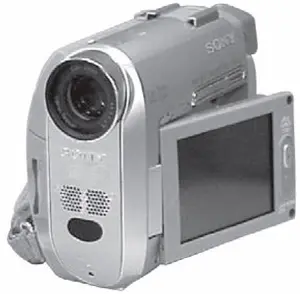

Видеокамеры SONY "DCR-HC14C/15/15E", "DCR-HC16E/18E/20/20E", "DCR-HC30/30E"
Рис. 1. Видеокамеры SONY "DCR-HC14C/15/15E", "DCR-HC16E/18E/20/20E", "DCR-HC30/30E"
Видеокамеры SONY "DCR-PC350/350E", "DCR-TRV12E/14E/19/19E"
Рис. 2. Видеокамеры SONY "DCR-PC350/350E", "DCR-TRV12E/14E/19/19E"
Видеокамеры SONY "DCR-TRV33/33E"
Рис. 3. Видеокамеры SONY "DCR-TRV33/33E"

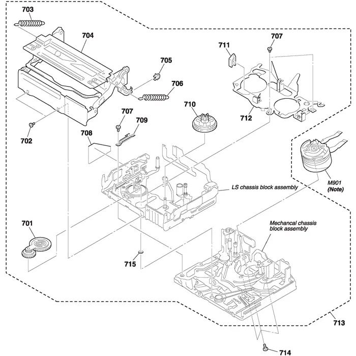

В сервисной документации Z-механизм представлен тремя сборочными чертежами: Overall Mechanism Deck Section (Z100) - механизм в сборе (рис. 4);
Общий сборочный чертеж Z-механизма
Рис. 4. Общий сборочный чертеж Z-механизма
LS Chassis Block Assembly - подвижное шасси LS (рис. 5); Mechanical Chassis Block Assembly - шасси механизма (рис. 6).

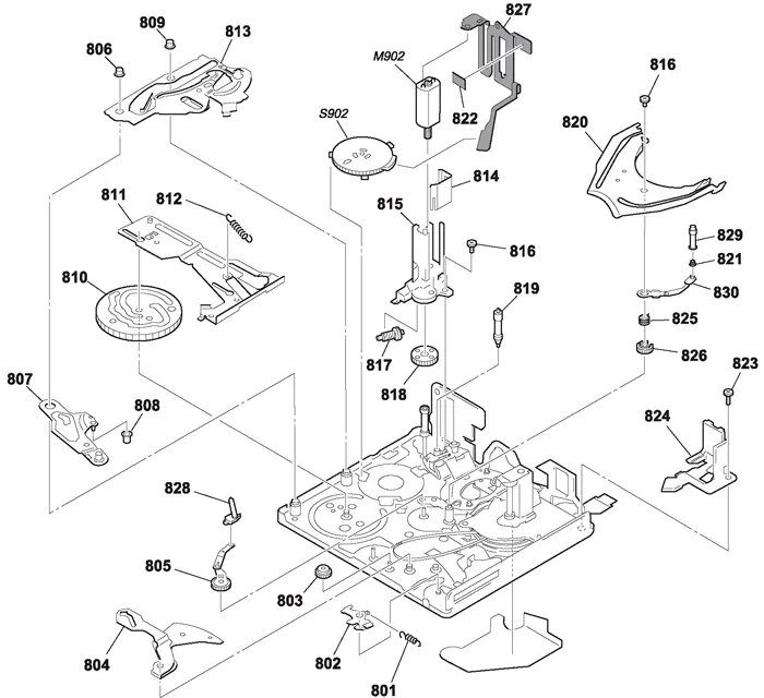

Сборочный чертеж шасси Z-механизма
Рис. 6. Сборочный чертеж шасси Z-механизма
В табл. 1-3 приведены основные узлы и детали Z-механизма (в скобках приведены Part No механизма MDX-Z200, отличающиеся от номеров деталей Z-механизма).
Таблица 1. Узлы и детали Z-механизма в сборе
Ref. No
Part No
Наименование (Description)
701
X-3952-938-3
GEAR ASSY GOOSENECK - перекидной узел подмоток /перемоток (X-3952-938-7)
703
3-079-206-02
SPRING (POP UP S) EXTENTION - левая пружина кассетоприемника
704
X-3952-939-3
COMPARTMENT ASSY CASSETTE - кассетоприемник (X-3952-939-8)
706
3-079-215-02
SPRING (POP UP T), EXTENSION - правая пружина кассетоприемника
709
3-079-364-01
RETAINER, LS GUIDE - направляющая подвижного шасси LS
710
X-3952-937-1
TABLE ASSY T REEL - приемный подкатушечник
711
3-079-366-01
RELEASE, REEL LOOK - деблокиратор тормоза видеокассет
712
X-3953-257-1
PLATE ASSY RETAINER - фиксирующая рама механизма (X-3953-257-4)
713
A-7095-393-A
MD (Z100) SUB ASSY - механизм в сборе (A-7095-947-A)
М901
A-7048-981-A
DEH-30A-R, DRUM - БВГ в сборе (только для перечисленных моделей, в других моделях с Z-механизмом могут применяться другие типы БВГ). В вышеперечисленных моделях с механизмом MDX-Z200 применены БВГ DEH-30B-R, Part No A-7048-994-A

Таблица 3. Узлы и детали шасси Z-механизма
Ref. No
Part No
803
3-079-323-02
GEAR, CONVERSION - конверсионная шестерня
804
3-079-324-02
ARM, GL DRIVING - рычаг узлов привода направляющих стоек (3-079-324-03)
805
X-3952-928-1
GL (S) ASSY - узел подающий направляющей стойки
807
X-3952-925-1
ARM ASSX LS - рычаг подвижного шасси
810
3-079-319-01
GEAR, CAM - главная программная шестерня
811
X-3952-941-1
SLIDER ASSY M - узел ползуна
813
X-3952-940-2
PLATE ASSY TG2 CAM - направляющая плата TG2
815
3-079-307-01
HOLDER, MOTOR - держатель двигателя загрузки (3-079-307-02)
817
3-079-308-01
SHAFT, WORM - червячный вал механизма загрузки
818
3-079-309-01
GEAR, DECELERATION - шестерня узла загрузки
819
X-3952-942-2
ROLLER ASSY TG3 - узел направляющей стойки TG3
820
3-079-325-01
RAIL, GUIDE - направляющая узлов заправки
822
1-677-049-11
FP-228 FLEXIBLE BOARD (DEW SENSOR) - шлейф FP-228 (датчик влажности)
824
3-079-326-02
SUPPORT, TG7 - фиксирующий упор стойки TG7
826
3-079-298-01
GEAR (T), GL - шестерня загрузки узла направляющей стойки
827
1-686-798-11
FP-467 FLEXIBLE BOARD - шлейф FP-467
828
X-3952-927-2
COASTER, (S) ASSY - узел подающей наклонной стойки
829
X-3952-930-3
ROLLER ASSY TG5 - направляющая стойка TG5
830
X-3952-929-3
COSTER (T), GL - узел приемной направляющей стойки
M902
A-7095-396-A
MOTOR BLOCK ASSY L (LOADING) - узел двигателя загрузки
S902
1-477-679-11
ROTARY ENCODER (SWITCH) - программный переключатель

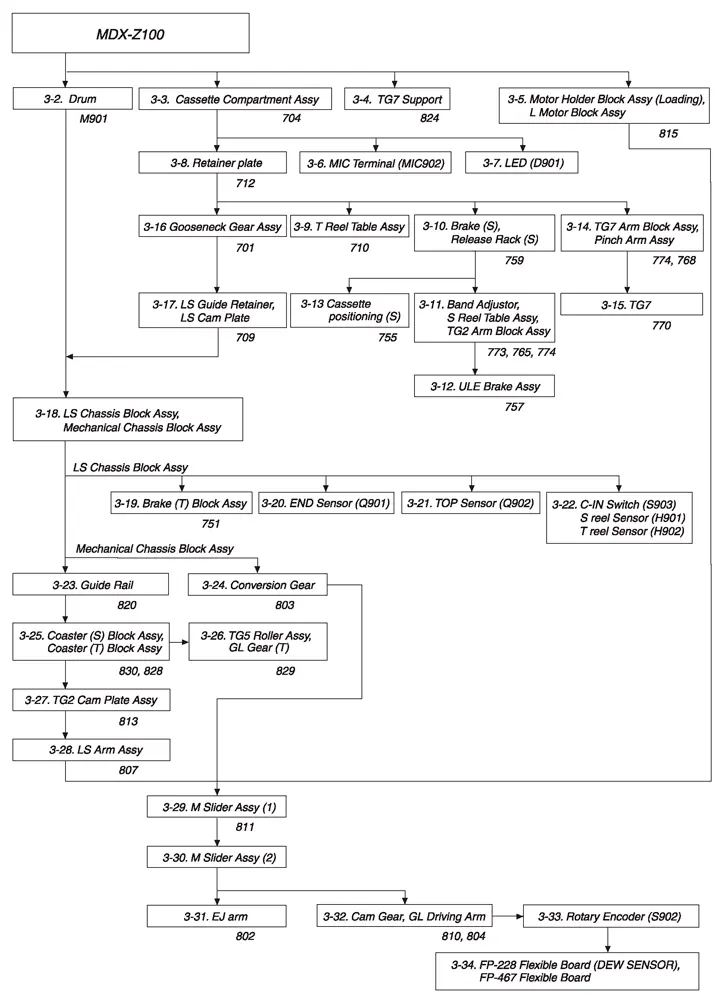

Процедуры разборки/сборки, регулировки и профилактики рассматриваемых механизмов приведены в сервисном руководстве "DV MECHANICAL ADJUSTMENT MANUAL VII" Z-MECHANISM. Процедура разборки производится в 34 этапа, в порядке, показанном на рис.7 (на рисунке отмечены Ref No демонтируемых узлов по сборочным чертежам - рис. 4-6), оригинальные наименования деталей и узлов, указанные на этих рисунках, соответствуют наименованиям, приведенным в табл. 1-3. Рассмотрим некоторые этапы более подробно (в скобках приведены позиции, отмеченные цифрами и буквами в кружках на соответствующих рисунках).
Процедура разборки Z-механизма
Рис. 7. Процедура разборки Z-механизма

Перед установкой ползуна необходимо нанести густую смазку на направляющие штифты (3). Установку ползуна производят в обратном порядке, затем поворачивают, шестерню программного переключателя в направлении стрелки С до совпадения меток D, после чего устанавливают пружину (1).
Демонтаж и установка ползуна
Рис. 14. Демонтаж и установка ползуна
