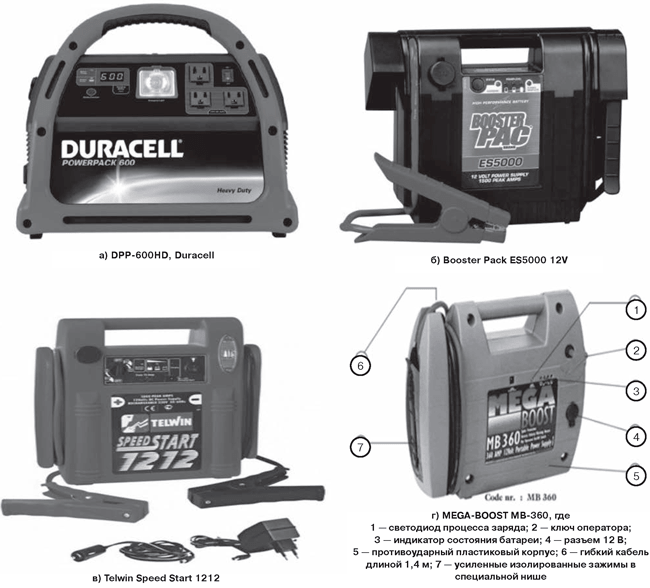

Серийно выпускаемые пусковые аккумуляторные устройства
Рис. 1. Серийно выпускаемые пусковые аккумуляторные устройства
Серийные аккумуляторные пусковые устройства представляют собой одну или несколько герметичных аккумуляторных батарей небольшой емкости с большим током "холодной" прокрутки, заключенных в удобный для перевозки и переноски пластиковый корпус, снабженный проводами с клеммными зажимами для соединения с силовой электропроводкой автомобиля. Иногда в том же корпусе размещаются фонарь, компрессор, часы, радиоприемник, инвертор и т.д.
Такие источники энергии, помимо основного назначения, можно использовать для питания переносных ламп и других электроприборов, что ценно при выездах техпомощи. Некоторые аккумуляторные пусковые устройства рассчитаны на работу с портативными сварочными аппаратами: поставляемая в виде опции приставка включает в себя сварочный пистолет, катушку и проволоку. Эта сварка работает автономно, постоянное подключение к сети 220 В не требуется.
Пусковые устройства, характеристики которых приведены в таблице и им подобные, предназначены для индивидуальных потребителей, их часто называют бытовыми пусковыми устройствами или бустерами. Для запуска мощных двигателей грузовиков и автобусов, дизелей на автопредприятиях используются пусковые устройства с аккумуляторами большой емкости и токами "холодной" прокрутки.
В рекламных проспектах о пусковых устройствах различных типов нет подробных сведений об их конструкции и использованных технических решениях. В предлагаемой статье рассмотрены возможные варианты реализации узлов пусковых устройств с учетом достижений в области электроники и электротехники.

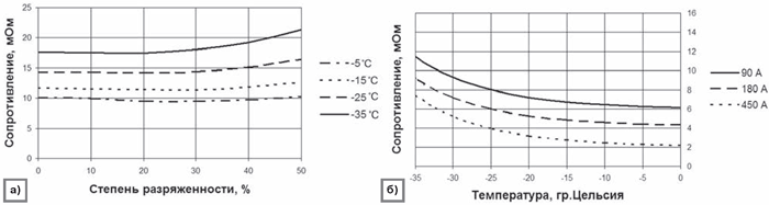

Внутреннее сопротивление АКБ Rб принято представлять в виде последовательно включенных омического сопротивления R0 и сопротивления поляризации Rn [1]. R0 складывается из сопротивлений перемычек, пластин, электролита, сепараторов и других токоведущих деталей. Эти сопротивления сложным образом зависят от температуры, емкости и состояния аккумулятора. В среднем при изменении температуры от +30 до -40°С омическое сопротивление R0 свинцовокислотного аккумулятора увеличивается более чем в 3 раза [1]. Сопротивление поляризации учитывает изменение электродных потенциалов при прохождении тока, оно зависит от тока, температуры, разности концентраций электролита между электродами и в порах активной массы электродов.
Необходимая информация о зависимости внутреннего сопротивления стартерных свинцово-кислотных АКБ емкостью 15...70 А·ч (именно такие батареи наиболее часто используются в легковых автомобилях и аккумуляторных пусковых устройствах) от температуры и степени разряда приведена в [1, 2]. В качестве примера на рис. 3 приведены графики зависимости сопротивлений R0 и Rп от температуры и степени разряда для АКБ 6СТ-190ЭМ.
 Графики зависимости сопротивлений R0 (а) и Rp (б) от температуры и степени разряда для АКБ 6СТ-190ЭМ
Рис. 3. Графики зависимости сопротивлений R0 (а) и Rp (б) от температуры и степени разряда для АКБ 6СТ-190ЭМ
Степень разряда аккумулятора ΔСр показывает, на сколько процентов разряжен аккумулятор.
При изменении температуры АКБ в рабочем диапазоне (от -35 до +50°С) ЭДС каждого аккумулятора в батарее изменяется не более чем на 0,04 В. На практике такое незначительное изменение напряжения не учитывается, считают, что ЭДС Еб зависит только от плотности электролита и степени разряда ΔСр [1]. При изменении ΔСр от 0 до 100% ЭДС почти линейно меняется от 12,7 до 11,9 В.

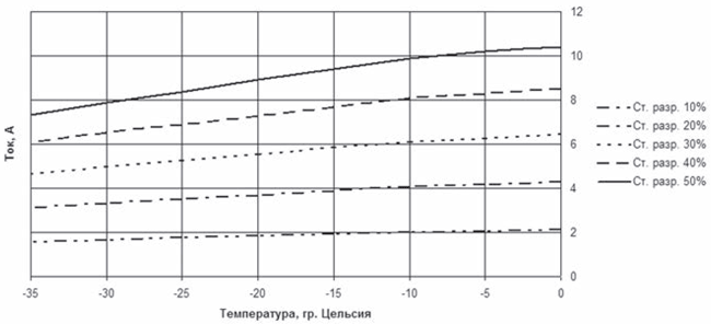

На рис. 4 представлена зависимость тока Ixx, проходящего через АКБ автомобиля и пускового устройства, когда стартер не подключен, от температуры и степени разряда штатной батареи. Ток Ixx находится в диапазоне 2...10 А, следовательно, батарея пускового устройства, подключаемого к автомобилю на несколько минут, существенно не зарядит установленную на автомобиле АКБ и сама не разрядится. Проходящий через автомобильную АКБ ток Ixx немного ее прогреет, что уменьшит внутреннее сопротивление батареи Rб0. Именно поэтому для прогрева холодной батареи опытные водители перед пуском двигателя включают фары.
Зависимость тока Ixx от температуры и степени разряда установленной на автомобиле АКБ
Рис. 4. Зависимость тока Ixx от температуры и степени разряда установленной на автомобиле АКБ

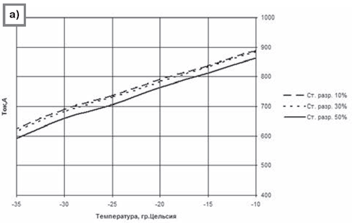

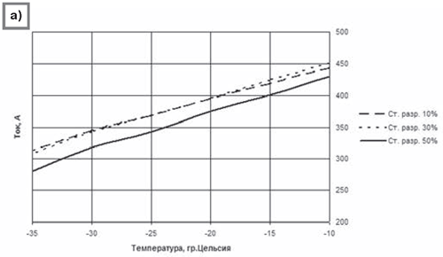

На рис. 5 и 6 представлены зависимости токов заторможенного стартера, пускового устройства, батареи автомобиля от температуры и степени разряда штатной батареи.
Зависимость тока заторможенного стартера от температуры и степени разряда установленной на автомобиле АКБ
Рис. 5. Зависимость тока заторможенного стартера от температуры и степени разряда установленной на автомобиле АКБ: а - пусковое устройство подключено; б - без пускового устройства

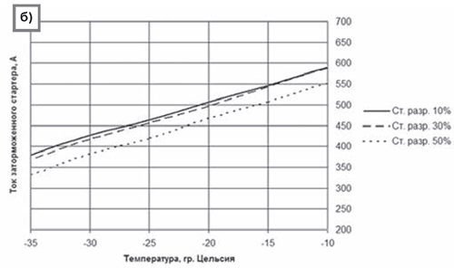

Зависимость тока пускового устройства (а) и штатной АКБ (б) заторможенного стартера от температуры и степени разряда штатной АКБ в режиме заторможенного стартера
Рис. 6. Зависимость тока пускового устройства (а) и штатной АКБ (б) заторможенного стартера от температуры и степени разряда штатной АКБ в режиме заторможенного стартера
В соответствии с законами электротехники появление в схеме (рис. 2б) дополнительного источника напряжения увеличивает ток в заторможенном стартере. При всех комбинациях значений степени разряда штатной АКБ и температуры внешней среды мощность, подводимая к стартеру при использовании пускового устройства, оказывается больше (рис. 4а), чем при использовании только штатной батареи (рис. 4б) и двигатель запустится лучше.
Несмотря на приближенный характер проведенные расчеты показывают, что аккумуляторные батареи пускового устройства и автомобиля работают в допустимом режиме на холостом ходу и при пуске двигателя.

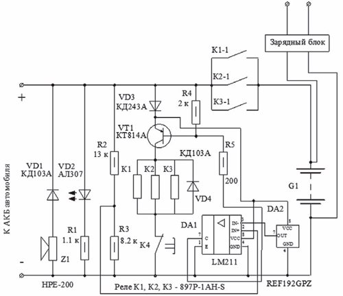

На рис. 8 показан вариант схемы аккумуляторного пускового устройства с защитой от переполюсовки. В исходном состоянии, в режиме хранения, аккумуляторная батарея пускового устройства G1 отключена от его выходных клемм и этим защищена от короткого замыкания. При этом все электронные компоненты и обмотки реле обесточены, контакты реле К1-1, К2-1, К3-1 разомкнуты.
Схема силовой части аккумуляторного пускового устройства с релейной защитой от переполюсовки
Рис. 8. Схема силовой части аккумуляторного пускового устройства с релейной защитой от переполюсовки
Потребитель подключает пусковое устройство к аккумуляторной батарее автомобиля под капотом, используя имеющиеся в комплекте кабели с зажимами.
В случае переполюсовки через диод VD1 включается зуммер Z1 НРЕ-200. Диод VD3 при переполюсовке не позволит включиться обмоткам реле К1-К3 и АКБ автомобиля и пускового устройства не будут закорочены.
При правильном подключении пускового устройства загорается светодиод VD2. Диод VD4 обеспечивает безопасный (без перенапряжений) отвод энергии, накопленной в индуктивностях обмоток реле. Это стандартное схемное решение. Через диод VD3 питаются обмотки реле К1-К3.
Реле К1-К3 срабатывают при правильном подключении пускового устройства и отключаются после запуска двигателя. Для управления реле использован широко применяемый компаратор LM211 совместно с силовым транзисторным ключом VТ1.
Транзистор VТ1 подключает обмотки реле К1-К3 к напряжению автомобильной бортовой сети через нормально замкнутый контакт кнопки К4. Реле срабатывают, и АКБ пускового устройства подключается к АКБ автомобиля.
После пуска двигателя напряжение в бортовой сети автомобиля повышается и АКБ пускового устройства отключается от бортовой сети, можно безопасно отсоединять кабели пускового устройства.
Если автоматического отключения реле К1-К3 не произошло (двигатель не запустился, сбой системы управления из-за помехи), их следует отключить вручную, разомкнув цепь питания обмоток кнопкой К4 на корпусе пускового устройства. Признаком того, что обмотки реле К1-К3 не обесточены после отсоединения пускового устройства от АКБ автомобиля, является свечение светодиода VD2.
