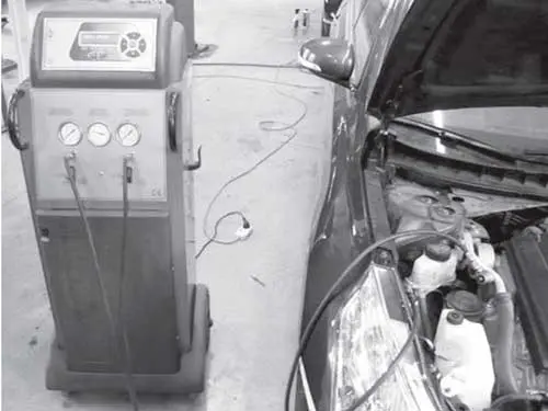

Для проведения различных работ по измерению высокого и низкого давления, заправки системы в системе кондиционирования имеются штуцеры, через которые к ней присоединяются сервисные стационарные рециркуляционные станции.
На рис. 8 показано устройство штуцерного подключения к системе кондиционирования, а на рис. 9 - подключение рециркуляционной станции к автомобилю.

Подключение рециркуляционной станции к автомобилю
Рис. 9. Подключение рециркуляционной станции к автомобилю

При помощи рециркуляционной станции заправка состоит из двух этапов:
- удаление воздуха и воды из системы;
- закачка необходимого количества хладагента, масла.
Все этапы по заправке системы кондиционирования выводятся на электронное табло и манометры рециркуляционной станции.
Индикация на электронном табло рециркуляционной станции
Рис. 12. Индикация на электронном табло рециркуляционной станции
На рис. 12 показаны примеры индикации на электронном табло рециркуляционной станции при заправке автомобильной системы кондиционирования.
