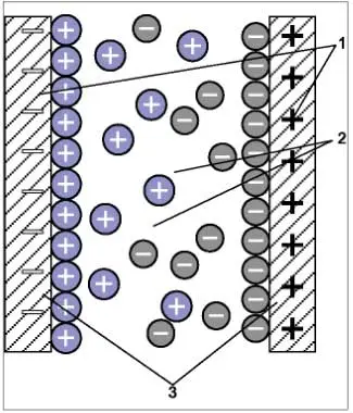

Электрохимические конденсаторы относятся к устройствам, накопление электрической энергии в которых происходит благодаря заряду двойного электрического слоя у каждой электродной пластины конденсатора. Двойной слой образован поверхностью металлического электрода и слоем "прилипших" к нему ионов электролита (см. рис. 1) [1].
Рис. 1. Устройство суперконденсатора:
1 - отрицательный и положительный электроды, 2 - ионы электролита, 3 - область двойного электрического слоя
Такой электрический слой можно рассматривать как плоский конденсатор с двумя обкладками, емкость которого пропорциональна площади обкладок и обратно пропорциональна расстоянию между ними. Так как расстояние между заряженной поверхностью металлического электрода и слоем ионов измеряется ангстремами (10~10 м), а величина поверхности проводника электрода (например, активированного угля) достигает 1500...2000 м2/г, то емкость электрохимического конденсатора с угольными электродами массой 1 г может составлять 100...300 Ф.

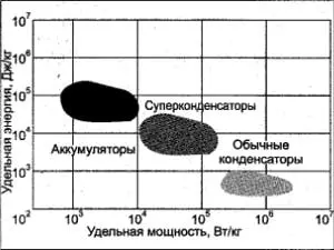

Рис. 3. Характеристики суперконденсаторов
Энергия, запасаемая суперконденсаторами, может достигать 50...60 Дж/г, а мощность - 3...5 кВт/кг.
На рис. 3 показано положение, занимаемое традиционными конденсаторами, аккумуляторами и суперконденсаторами в зависимости от их удельных характеристик по графику Ragony.
Графики Ragony показывают величину отдаваемой суперконденсатором энергии при различной мощности разряда и используются для сравнения характеристик различных суперконденсаторов.

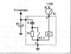

Упрощенная схема суперконденсаторного пускового устройства
Для суперконденсаторного пускового устройства легкового автомобиля с бортовой сетью напряжением 12 В (например, ВАЗ) может быть применен конденсатор 12ПП-15/0,002 емкостью 216 Ф (см. табл. 1).
Упрощенная схема пускового устройства с таким конденсатором показана на рис. 4.
Рис. 4. Упрощенная схема суперконденсаторного пускового устройства
Пусковое устройство имеет три клеммы для подключения к бортовой сети автомобиля - две силовых клеммы 1 и 2 и одну (клемма 3) - слаботочную, для управления. Клеммы 1 и 2 подключаются к "+" и•"-" аккумуляторной батареи. Клемма 3 подключается к замку зажигания Кс, и при включении зажигания на этой клемме появляется напряжение 12 В. При этом контактор К1 срабатывает и его управляющий ключ К1.1 замыкается. Когда же зажигание выключено ключ К1.1 разомкнут.
Тогда, при неработающем двигателе суперконденсатор С подключен к аккумуляторной батарее В1 посредством резистора Rc. Через этот резистор постоянно протекает незначительный ток подзаряда (единицы мА) конденсатора С, что поддерживает его в почти полностью заряженном состоянии. При включении зажигания контактор К1 замыкает ключ К1.1 и подключает конденсатор С непосредственно к батарее В1. Конденсатор полностью заряжается до напряжения батареи и через 3-5 секунд устройство готово к пуску двигателя. При запуске двигателя, вследствие того, что внутреннее сопротивление конденсатора С намного меньше, чем у АКБ, конденсатор берет на себя основную токовую нагрузку в первые 4-5 секунд пуска.
Наиболее эффективно конденсаторная система пуска работает совместно со стартерным электродвигателем, имеющим жесткую механическую характеристику. При этом первоначальный ток разряда пускового конденсатора может достигать нескольких сот ампер.
Очевидно, что управляющий ключ К1.1 должен пропускать огромный пусковой ток и поэтому он выполняется на мощном силовом транзисторе типа БТИЗ.
Заметим, что схема на рис. 4 не является принципиальной, и предназначена только для пояснения принципа действия конденсаторного пускового устройства.
