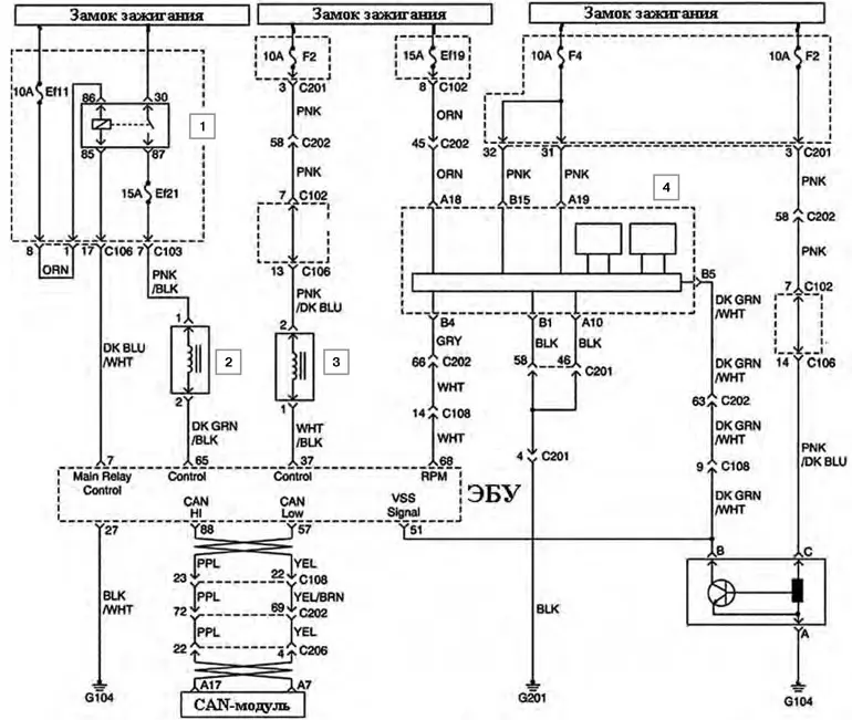

Рис. 6. Схемы подключения контроллера к различным узлам ЭСУД, где: 1 - датчик положения коленчатого вала, 2 - модуль зажигания, 3 - топливный насос, 4 - реле топливного насоса, 5 - главное реле
Рис. 7. Схемы подключения контроллера к различным узлам ЭСУД, где: 1 - дроссельный патрубок, 2 - кислородный датчик 1, 3 - кислородный датчик 2, 4 - датчик температуры ОЖ, 5 - датчик детонации, 6 - датчик положения дроссельной заслонки, 7 - датчик температуры воздуха на впуске, 8 - датчик абсолютного давления в коллекторе
Рис. 8. Схемы подключения контроллера к различным узлам ЭСУД, где: 1 - реле управления работой ДВС на газе, 2 - датчик работы на газе, 3 - приборная панель, 4 - датчик внешней температуры
Рис. 9. Схемы подключения контроллера к различным узлам ЭСУД, где: 1 - главное реле, 2 - клапан топливного насоса, 3 - клапан кондиционера, 4 - приборная панель, 5 - датчик скорости
На рис. 6-9 представлены схемы подключения ЭБК к различным узлам ЭСУД автомобиля, на рис. 10 - схемы АБС и иммобилизатора, а на рис. 11 - схемы пуска двигателя и системы кондиционирования.

Во время проведения работ по поиску неисправностей следует применять диагностические приборы, которые помогут правильно определить тот или иной проблемный узел или элемент. Простейшим и основным прибором может служить мультиметр, позволяющий измерить напряжение, ток и сопротивление.
Также можно применять и нестандартное оборудование (самостоятельно собранные индикаторы, тестеры и т.д.), но, конечно, процесс диагностики ускорится, если в наличии будет специализированный диагностический прибор или прибор на основе ПК с установленной специализированной программой, реализующей считывание и расшифровку кодов неисправностей (ошибок).
Приступая к проведению диагностических работ, рекомендуется проверить следующие цепи:
1.Перед запуском двигателя проверяют надежность соединений клемм аккумуляторной батареи и разъемов жгутов проводов. Зачастую отказ электрооборудования происходит по вине плохих контактов в разъемах.
2.Проверяют исправность плавких предохранителей, отсутствие замыканий в цепях перегоревшего предохранителя.
3.Проверяют целостность вакуумных шлангов, которые не должны иметь трещин, изломов, засоров.
