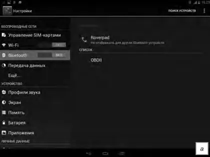

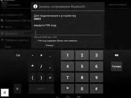

Установка сопряжения OBD2-Bluetooth-aganrepa с мобильным устройством  Установка сопряжения OBD2-Bluetooth-aganrepa с мобильным устройством
Рис. 2. Установка сопряжения OBD2-Bluetooth-aganrepa с мобильным устройством: а - поиск Bluetooth-устройств, б - ввод PIN-кода
В общем случае порядок работы с OBD2-Bluetooth-адаптерами выглядит следующим образом:
1.Устанавливают адаптер в диагностический разъем автомобиля.
2.На мобильном устройстве включают соответствующий беспроводной интерфейс и устанавливают сопряжение между мобильным устройством и адаптером. При установке сопряжения с OBD2-Bluetooth-адаптерами может потребоваться ввод кода, в качестве которого обычно выступает комбинация "0000" или "1234".

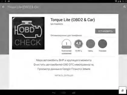

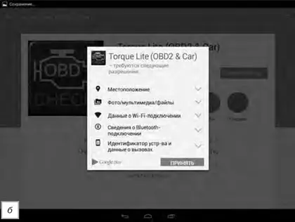

Установка приложения Torque Lite из магазина приложений Google Play Установка приложения Torque Lite из магазина приложений Google Play
Рис. 3. Установка приложения Torque Lite из магазина приложений Google Play
Для смартфонов и планшетов, работающих под управлением операционной системы Android, одним из наиболее популярных программных средств для работы с ЭБУ является приложение Torque, доступное в виде бесплатной и платной версий:
-Torque Lite в Google Play [1].
-Torque Pro в Google Play [2].
В части базового функционала платная и бесплатная версии программы схожи - они поддерживают считывание основных данных о текущем режиме работы двигателя, ошибках, хранящихся в памяти ЭБУ и дают возможность их сброса. Torque Pro предлагает более удобный интерфейс и ряд дополнительных возможностей, а бесплатная версия приложения отображает рекламу. В рамках данной статьи рассмотрение будет вестись на примере приложения Torque Lite. Интерфейс приложения русифицирован, но русификация не является полной.

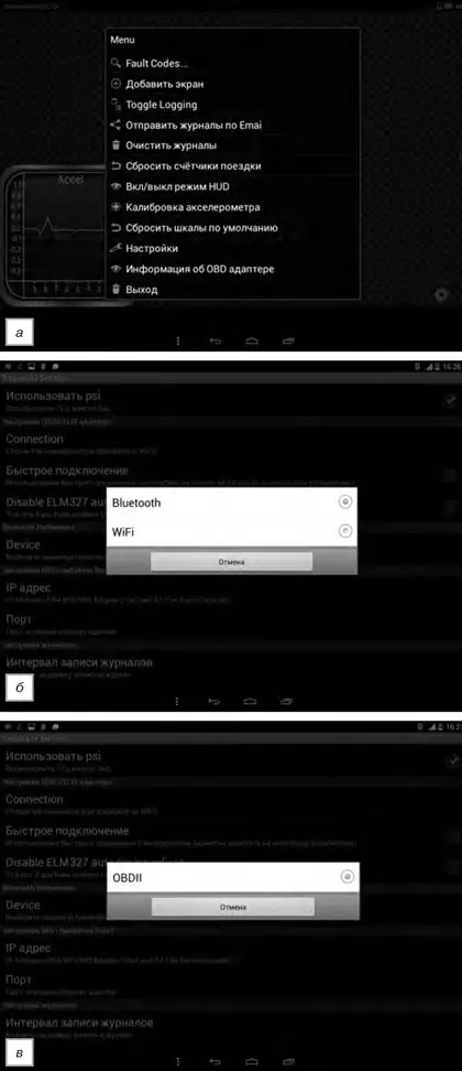

В случае если Torque Lite не смогло автоматически установить связь между блоком управления двигателем и мобильным устройством, можно попробовать установить подключение вручную, задав параметры в настройках приложения. Для этого в секции "Настройки OBD2/ELM адаптера" в пункте "Connection" выбирают тип подключения (Bluetooth или Wi-Fi), а в пункте "Device" - нужное устройство.

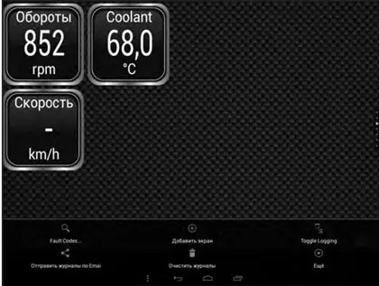

После успешного установления соединения ЭБУ с приложением Torque Lite на экране Android-устройства отображается некоторый набор базовых параметров работы двигателя. Список возможностей Torque Lite достаточно обширен, однако в рамках этой статьи остановимся на двух моментах: просмотре текущих параметров работы двигателя и считывании ошибок ЭБУ.
Важной особенностью приложения Torque Lite является возможность гибкой настройки набора отражаемых параметров под свои нужды, для этого используют пункт "Добавить экран" основного меню приложения или пункт "Add display" меню, выводимого на экран по долгому касанию. Информация может отображаться в виде аналогового (стрелочного) индикатора, цифрового индикатора, а также в виде графика.
Параметры, для которых есть информация (данные от ЭБУ двигателя), обозначены "*". Остальные параметры либо являются расчетными, либо не поддерживаются для используемого блока управления двигателем. Также при настройке набора отображаемых параметров также можно выбрать размер элемента, что позволит учесть размеры дисплея используемого мобильного устройства и вместить на рабочий стол нужный набор информации. Всего для размещения информации в приложении Torque Lite доступно 7 рабочих столов. Отдельно отметим All Data Widget, отображающий в одном окне весь набор информации, поступающий от ЭБУ двигателя.
Просмотр информации о работе двигателя в Torque Lite
Рис. 6. Просмотр информации о работе двигателя в Torque Lite

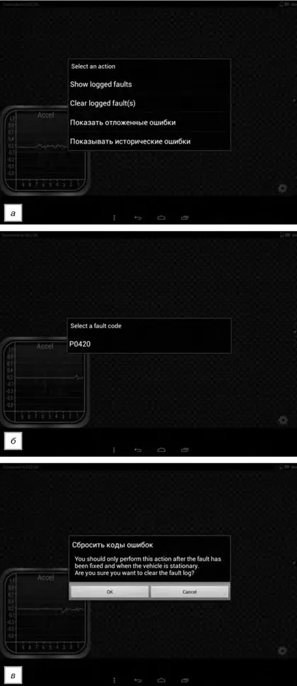

Просмотр и сброс ошибок ЭБУ двигателя
Рис. 7. Просмотр и сброс ошибок ЭБУ двигателя: а - выбор действия, б - считанные ошибки ЭБУ двигателя, в - подтверждение сброса ошибок ЭБУ
Для считывания ошибок, хранящихся в памяти ЭБУ, в меню "Torque Lite" выбирают пункт "Fault Codes", где задают нужное действие: "Show logged fauts" (текущие ошибки), "Показать отложенные ошибки", "Показать исторические ошибки". Для выполнения сброса накопленных в ЭБУ ошибок служит пункт "Clear logged faults" меню считывания ошибок. Выполнение сброса понадобится подтвердить.
