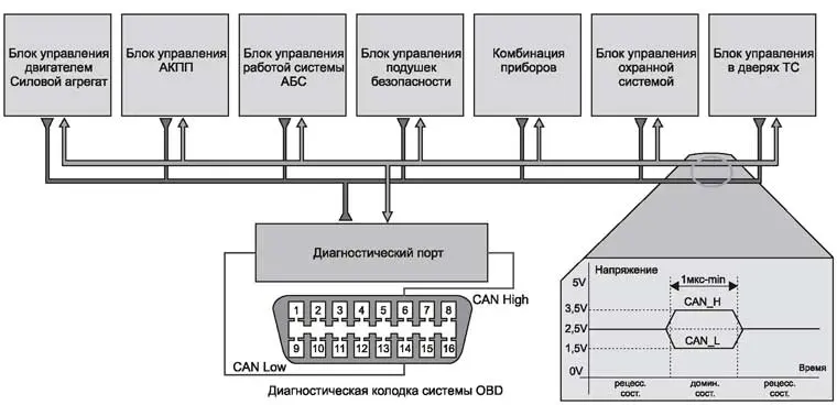

На рис. 1 показана топология и форма сигналов CAN-шины легкового автомобиля.
Топология и формы сигналов CAN-шины
Рис. 1. Топология и формы сигналов CAN-шины
При передаче информации какого-либо из блоков управления сигналы усиливаются приемо-передатчиком (трансивером) до необходимого уровня.
Каждый подключенный к CAN-шине блок имеет определенное входное сопротивление, в результате образуется общая нагрузка шины CAN. Общее сопротивление нагрузки зависит от числа подключенных к шине электронных блоков управления и исполнительных механизмов. Так, например, сопротивление блоков управления, подключенных к CAN-шине силового агрегата, в среднем составляет 68Ом, а системы "Комфорт" и информационно-командной системы - от 2,0 до 3,5 кОм.
Следует учесть, что при выключении питания происходит отключение нагрузочных сопротивлений модулей, подключенных к CAN-шине.

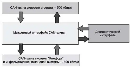

Системы и блоки управления автомобиля имеют не только различные нагрузочные сопротивления, но и скорости передачи данных, все это может препятствовать обработке разнотипных сигналов. Для решения данной технической проблемы используется преобразователь для связи между шинами.
Такой преобразователь принято называть межсетевым интерфейсом, это устройство в автомобиле чаще всего встроено в конструкцию блока управления, комбинацию приборов, а также может быть выполнено в виде отдельного блока.
Также интерфейс используется для ввода и вывода диагностической информации, запрос которой реализуется по проводу "К", подключенному к интерфейсу или к специальному диагностическому кабелю CAN-шины.
В данном случае большим плюсом в проведении диагностических работ является наличие единого унифицированного диагностического разъема (колодка OBD).
На рис. 3 показана блок-схема межсетевого интерфейса.
Блок-схема межсетевого интерфейса
Рис. 3. Блок-схема межсетевого интерфейса

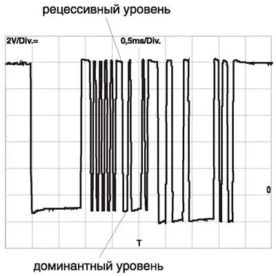

Если по шине LIN не происходит передача телеграмм или передается "рецессивный" бит, то уровень сигнала будет около 12 В, если будет передан "доминантный" бит, то передатчик замыкает шину на "массу" и уровень будет близок к нулю (рис. 7) Последовательность доминантных и рецессивных битов и составляет телеграмму, с помощью которой блок управления LIN Master обменивается с блоками LIN Slave. В различных модификациях приемопередатчиков (трансиверов) внешний вид рецессивных и доминантных уровней может иметь отличия.
Осциллограмма сигналов шины LIN
Рис. 7. Осциллограмма сигналов шины LIN

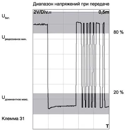

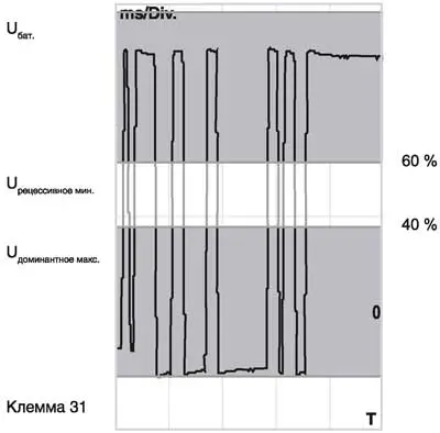

Чтобы устранить влияние различных факторов на качество работы шины LIN, при передаче возможны отклонения от заданных уровней (0 и 12 В) не более чем на 2 В (рис. 8).
Диапазон напряжений при передаче
Рис. 8. Диапазон напряжений при передаче
Уровень приема еще более защищен и сигналы принимаются амплитудой с отклонением до 40% от заданных (рис. 9).
Диапазон напряжений при приеме
Рис. 9. Диапазон напряжений при приеме

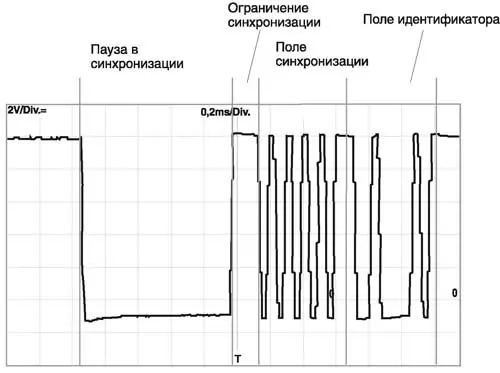

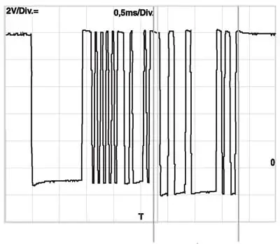

Реализация этого алгоритма начинается с того, что блок LIN Master с определенным циклом обращается к блокам LIN Slave, посылая заголовок телеграммы (рис.10). Цикл обращения установлен программным обеспечением и может изменяться в зависимости от ситуации, режимов работы автомобиля и других факторов.
Осциллограмма заголовка телеграммы
Рис. 10. Осциллограмма заголовка телеграммы
Обращение относится ко всему возможному оборудованию, если каких-либо устройств нет на шине LIN, а это зависит от количества опций, которое оплачено владельцем, то обмен с отсутствующими блоками не состоится. Иными словами, на свой запрос к некоторым возможным блокам LIN Slave останется без ответа, ибо эти блоки просто отсутствуют в данной модификации. Это обстоятельство не влияет на работу. Если данные блоки будут поставлены, алгоритм работы с ними восстановится, напомним, что их может быть до 16-ти на каждый блок управления LIN Master.
Теперь подробнее о самой реализации взаимодействия.
Как было сказано ранее, блок управления LIN Master посылает с разной периодичностью, зашитой в программном обеспечении, опросные телеграммы.
Каждая телеграмма содержит заголовок (Header) и собственно текст, состоящий из переданных данных.
Заголовок состоит из четырех частей (рис. 10):
- пауза в синхронизации;
- окончание синхронизации;
- поле синхронизации;
- поле идентификатора.
Опишем каждую из них.
Пауза в синхронизации (synch break)
Представляет собой не менее 13-ти битов, пересылаемых доминантным уровнем, что в вычислительной технике расценивается как передача не менее 13-ти "нулей". Блоки LIN Slave имеют возможность настроиться на прием телеграммы, ибо в тексте самой телеграммы не может быть подобной информации и столь долгая передача только доминантного уровня подсказывает блокам, что после этого поля последуют другие.
Окончание синхронизации (synch delimiter)
Эта часть передается рецессивным уровнем (около 12 В), что соответствует передаче "единицы" и сообщает блокам LIN Slave о том, что пауза закончилась и необходимо приготовиться к синхронизации.
Поле синхронизации (synch field)
Эта часть заголовка служит для непосредственной настройки блоков LIN Slave на работу с блоком управления LIN Master. Поле состоит из последовательности доминантных и рецессивных битов, то есть последовательности "нулей" и "единиц". Таким образом синхронизируется частота, на которой блоки LIN Slave должны работать по шине LIN, принять поле идентификатора и последующие за ним данные.
Поле идентификатора
Это поле состоит из восьми бит. В первых 6-ти битах передаются адрес блока LIN Slave для его опознавания (идентификации) и количество полей для передачи данных, отведенных для ответа (от 0 до 8). Два оставшихся бита предназначены для передачи контрольной суммы. Контрольная сумма вычисляется согласно определенному алгоритму и необходима для того, чтобы избежать ошибок в передаче. При совпадении контрольной суммы оборудование считает, что информация передана корректно.

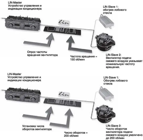

Получая информацию о количестве полей для передачи данных (Datafields), блок LIN Slave передает данные о состоянии сопряженных с ним датчиков, например, о скорости вращения вентилятора. Каждое поле - это 10 бит информации, из них первый бит - доминирующий стартовый, далее передается байт (8 бит) информации и заканчивается поле стоповым рецессивным битом (рис. 11). Стартовый и стоповый биты служат для синхронизации при передаче данных.
Осциллограмма ответа
Рис. 11. Осциллограмма ответа

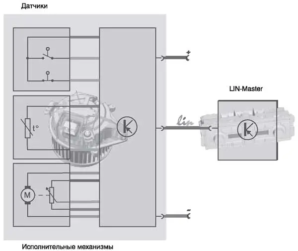

В свою очередь, блок управления LIN Master принимает информацию, в нашем примере - это скорость вращения вентилятора. Если скорость вращения удовлетворяет ситуации и не требуется ее коррекция, то блок управления LIN Master через некоторое время (определяется ПО) снова пошлет запрос в виде телеграммы для контроля за работой данного блока LIN Slave.
Если необходимо изменить скорость вращения вентилятора, то блок управления LIN Master посылает телеграмму с нужной скоростью вращения, и блок LIN Slave, получив указание, изменяет скорость вентилятора (рис. 12).
Регулировка скорости вращения вентилятора
Рис. 12. Регулировка скорости вращения вентилятора

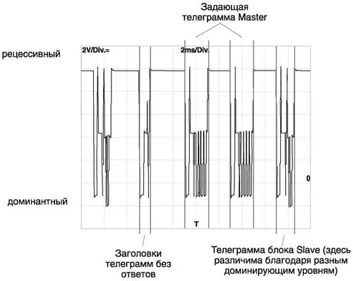

Комплектация современного автомобиля может быть разной, и если блок управления LIN Master, имеющий полное ПО, посылает запрос несуществующему блоку LIN Slave, то заголовки телеграмм возвращаются к LIN Master без ответа (рис. 13). Это не мешает алгоритму работу шины LIN и при установке соответствующего блока LIN Slave незамедлительно начинается его опрос и контроль работы со стороны блока управления LIN Master.
Осциллограммы с заголовками телеграмм без ответов
Рис. 13. Осциллограммы с заголовками телеграмм без ответов
