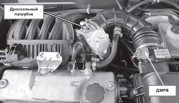

На рис. 1 показано расположение модуля дроссельного патрубка, а на рис. 2 внешний вид педали электронного акселератора на автомобиле Lada Samara.
Расположение модуля дроссельного патрубка на автомобиле Lada Samara
Рис. 1. Расположение модуля дроссельного патрубка на автомобиле Lada Samara

При визуальном сравнении конструкций дроссельного патрубка с механическим приводом заслонки и электронного модуля дроссельного патрубка можно отметить, что в модуле отсутствуют многие механизмы и узлы, такие как система охлаждения и регулятор холостого хода.
В конструкции электронного модуля дроссельного патрубка данные механизмы и узлы попросту не нужны. На смену конструкции дроссельного патрубка, выполненного из алюминиевых сплавов, пришли элементы, изготовленные из композитных материалов. Они не изменяют своих параметров в широком диапазоне температур температур, а функцию регулятора холостого хода выполняет непосредственно сам электронный модуль дроссельного патрубка.
