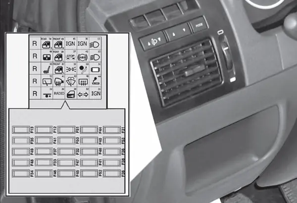

 Блоки предохранителей
Плавкие предохранители размещены в блоках реле и предохранителей, расположенных в моторном отсеке и салоне автомобиля (рис. 2, 3).
Место размещения блока предохранителей в моторном отсеке
Рис. 2. Место размещения блока предохранителей в моторном отсеке
Место размещения блока предохранителей в салоне автомобиля
Рис. 3. Место размещения блока предохранителей в салоне автомобиля
На корпусах предохранителей имеется маркировка номинального тока. При замене предохранителя другим следует устанавливать предохранитель того же номинала. На внутренней стороне крышек блоков предохранителей нанесены графические символы принадлежности предохранителя к той или иной цепи.

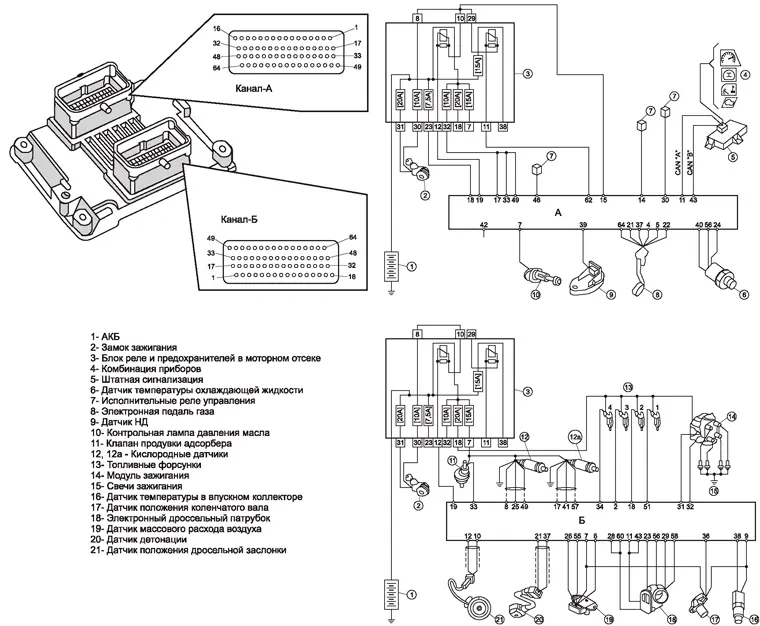

Упрощенная электрическая схема системы распределенного впрыска топлива автомобиля Fiat Albea под нормы токсичности Евро-3 модельного ряда 2008 года
Рис. 4. Упрощенная электрическая схема системы распределенного впрыска топлива автомобиля Fiat Albea под нормы токсичности Евро-3 модельного ряда 2008 года
На рис. 4 показана упрощенная электрическая схема системы распределенного впрыска топлива автомобиля Fiat Albea под нормы токсичности Евро-3 модельного ряда 2008 года, с электронным управлением дроссельной заслонкой [2].
Системой распределенного впрыска управляет электронный блок управления (ЭБУ). Он управляет подачей топлива, моментом зажигания, частотой вращения коленчатого вала в режиме холостого хода, работой системы охлаждения двигателя, муфтой компрессора кондиционера и формирует необходимые сигналы для маршрутного компьютера. Кроме того, ЭБУ обеспечивает необходимое соотношениє воздушно-топливной смеси в камере сгорания двигателя.
Также ЭБУ выполняет обмен информацией со штатной сигнализацией (иммобилайзером) для запрещения несанкционированного, запуска двигателя.
В системе распределенного впрыска топлива автомобиля применяются датчики, которые регистрируют общие характеристики того или иного узла, с дальнейшей подачей сигналя на ЭБУ.
Используются датчики разных типов:потенциометрические(ре-зистивные), электромагнитные, пьезоэлектрические и другие.

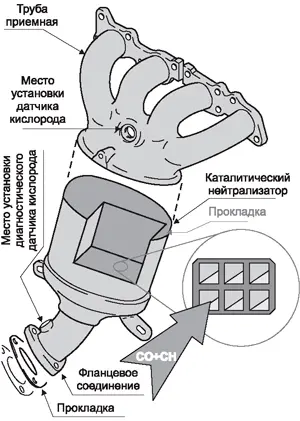

Устройство катализатора и места установки датчиков
Рис. 5. Устройство катализатора и места установки датчиков
На рис. 5 показано устройство катализатора и места установки датчиков.
Конструктивно он состоит из тонкого металлического корпуса, как правило, из нержавеющей стали и керамической пористой решетки (соты), стенки которой покрыты металлами платиновой группы (платина, палладий,родий).
Непосредственно в приемной трубе перед каталитическим нейтрализатором установлен датчик кислорода (лямбда-зонд), а диагностический датчик установлен после нейтрализатора. С помощью этих датчиков ЭБУ контролирует эффективность работы нейтрализатора и регулирует параметры воздушно-топливной смеси.

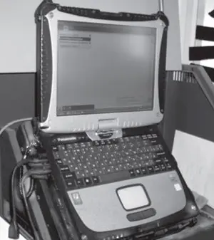

Для проведения диагностики
можно использовать специализированный диагностический переносной тестер или персональный компьютер, оснащенный специализированным программным обеспечением. Тестер или компьютер подключается к диагностическому разъему, размещенному в блоке реле и предохранителей в салоне автомобиля.
На рис. 6 показан общий вид диагностического прибора,реализованного на базе ноутбука.
Диагностический прибор на базе ноутбука
Рис. 6. Диагностический прибор на базе ноутбука
