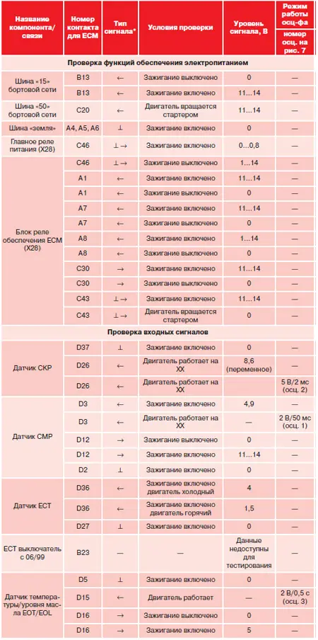

Рассмотрим диагностику компонентов ЭСУД "Bosch EDC 15C0" на примере автомобиля "Mercedes-Benz C220 CDI" 19982000 гг. выпуска.
Таблица 1. Распиновка и проверка ECM "Bosch EDC 15C0"
"611.960" для разных дат выпуска представлены на рис. 2, 3, 4.
Цветовая маркировка электропроводки: bl - blue (синий) gn - green (зеленый) rs - pink (розовый) ws - white (белый) x - braided cable (экранированный кабель) br - brown (коричневый) gr - grey (серый) rt - red (красный) hbl - light blue (голубой) y - high tension (высоковольтный (свечной)провод)
el - cream (сливочный, кремовый)
nf - neutral (нейтральный, бесцветный) sw - black (черный) hgn - light green (светло-зеленый)
ge - yellow (желтый) og - orange (апельсин, оранжевый)
vi - violet (фиолетовый) rbr - maroon (бордовый) На рис. 5 представлено размещение компонентов системы впрыска "Bosch EDC 15C0" на кузове "Mercedes-Benz C220 CDI" "611.960" 1998-2000 гг. выпуска.
Таблица 1. Продолжение
На рис. 6 показано расположение реле и предохранителей электрических цепей системы впрыска "Bosch EDC 15C0" на кузове "Mercedes-Benz C220 CDI" (компоненты системы впрыска выделены на рисунках красным цветом). Фрагмент на рис. 6в показывает внешний вид разъема ЕСМ.
Продолжение таблицы 1
Проверка параметров блока управления впрыском
В табл. 1 приведены данные для проверки блока ECM "Bosch EDC 15C0". Они объединены в группы по функциональному назначению сигналов.
Контрольные значения уровня непрозрачности ОГ должны быть в пределах 58.73%.
Тест на уровень непрозрачности ОГ проводится на оборотах 4600.4900 об/мин.
Уровень эмиссии ОГ должен соответствовать стандарту Евро 2 для автомобилей до 2000 г. выпуска и Евро 3 - для автомобилей после 2000 г. выпуска. Если параметры эмиссии ОГ не вписываются в стандарты, необходимо проверить герметичность впускной и выпускной системы и провести тесты электронных компонентов системы впрыска.

•    отсоединяют разъем датчика MAF и при включенном зажигании проверяют наличие "земли" на контакте "3" и напряжения 12 В на контакте "2" разъема жгута (см. рис. 2-4), если это не так, проверяют предохранители F1, F3, блок реле обеспечения ЕСМ, замок зажигания и соответствующие соединения;
•    подключают разъем датчика MAF на место и включают зажигание, на контакте "4" должно быть напряжение около 5 В, а на контакте "5" - 1 В;
•    запускают двигатель, на ХХ на контакте "5" должно быть напряжение около 2,2 В, а при кратковременном нажатии акселератора оно должно вырасти до 4,2 В.
Датчик температуры входного воздуха
Для проверки датчика IAT отсоединяют разъем датчика и, сымитировав изменение температуры воздуха, проверяют соответствие показаний датчика (рис. 9б) данным табл. 5, если показания отличаются - датчик заменяют. Клапан управления впускным коллектором
Клапан IMACS обеспечивает закрытие канала, связывающего турбину с впускным коллектором при останове двигателя. Заслонка закрывается на 2.2,5 с, перекрывая доступ воздуха во впускной коллектор из турбины, что
обеспечивает стабилизацию оборотов двигателя при выбеге автомобиля. Клапан IMACS проверяют в следующей последовательности:
• отсоединяют разъем клапана IMACS и измеряют сопротивление его обмотки - 25.30 Ом (рис. 9в);
•    используя внешний источник питания, проверяют срабатывание клапана IMACS: при подключении напряжения 12 В открывается порт "1-3", при отключении открывается порт "12" (см. рис. 9в);
•    присоединяют разъем к клапану, запускают двигатель и выключают зажигание - открытый клапан при этом должен полностью закрыться на 2.2,5 с и снова открыться. Если этого не происходит, его необходимо заменить.
Регулятор давления наддува
Во впускном тракте турбины имеется перепускной клапан, позволяющий часть ОГ возвращать обратно. Это необходимо для регулировки давления наддува. ЭСУД управляет этим процессом через клапан ТС. Его проверяют в следующей последовательности:
•    отсоединяют разъем клапана ТС и измеряют сопротивление обмотки, его величина составляет 14-18 Ом (рис. 9г);
•    подключают разъем к клапану ТС и включают зажигание, на контактах "1" и "2" должно быть
Рис. 8. Проверка компонентов топливной системы
напряжение около 11.14 В, на ХХ двигателя на контакте "2" должно быть напряжение около 5,3 В;
• при работающем двигателе
Таблица 4. Проверка датчика FRP
проверяют динамику скважности управляющего сигнала. В зависимости от выбранной характеристики управления турбокомпрессором, для повышения давления наддува ТС клапан прикрывается, а для ограничения давления наддува открывается (см., соответственно, осц. 12 и 13 на рис. 7).
Система предпускового подогрева
Она имеет отдельный блок управления и свечи накаливания. В зависимости от температуры свечи накаливания включаются на время до 200 с. Эту систему проверяют в следующей последовательности:
Таблица 5. Проверка датчика IAT
выкручивают свечи накаливания из головки блока цилиндров (ГБЦ) и проверяют их внутреннее сопротивление(рис. 9г), его величина должна быть в пределах 0,2.0,6 Ом;
•    устанавливают свечи на место, отсоединяют разъем датчика ЕСТ и между контактами "1-2" разъема включают резистор сопротивлением 5 кОм;
•    включают зажигание и проверяют вольтметром время предпускового подогрева, на шине свечей - около 26 секунд должно присутствовать напряжение 9.12 В (рис. 9д), если это не так, проверяют предохранители F1, F3, реле Х28, блок управления свечами накаливания А104, замок зажигания и соответствующие соединения, при необходимости возвращаются к проверке ЕСМ;
•    включают зажигание и после выключения контрольной лампы предпускового подогрева запускают двигатель, оставляют его работать на ХХ. Проверяют вольтметром время послепус-кового подогрева - на шине свечей около 20 с должно быть напряжение 9.12 В (рис. 9д). Если этого нет, проверяют предохранители F1, F3, реле Х28, блок управления свечами накаливания А104, замок зажигания и соответствующие соединения, при необходимости возвращаются к проверке ЕСМ.
Рис. 9. Датчики впускной системы
