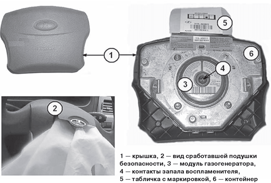

Модуль газогенератора состоит из облицовочной крышки модуля (1 на рис. 2), металлической скобы, газогенератора и свернутой подушки, расположенной между крышкой облицовки и скобой.
Облицовочная крышка модуля изготовлена из пенополиуретана и крепится к металлической скобе. Под крышкой модуля расположена свернутая надувная подушка.
Блок газогенератора расположен в центре модуля и закреплен скобой. Он состоит из контейнера с высокоэнергетическим химическим веществом, производящим азот для наполнения подушки, и электрического устройства зажигания, расположенного внутри блока.
Для срабатывания газогенератора используется сигнал, который подается на устройство зажигания с электронного блока управления SRS.

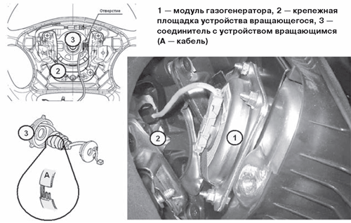

На рис. 3 показано устройство крепления подушки безопасности водителя и соединителя с устройством вращающимся.
Устройство крепления подушки безопасности водителя и соединителя с устройством вращающимся
Рис. 3. Устройство крепления подушки безопасности водителя и соединителя с устройством вращающимся
Соединитель с устройством вращающимся (3 на рис. 2) установлен на рулевом валу и представляет собой многожильный кабель, свернутый в спираль. Кабель служит для электрической связи соединительной колодки запала воспламенителя подушки безопасности со жгутом проводов автомобиля.
Соединитель с устройством вращающимся работает по принципу "часовой пружины", при повороте рулевого колеса вправо спираль закручивается, а при повороте влево - раскручивается. Таким образом, электрический контакт между модулем подушки безопасности и блоком управления SRS сохраняется постоянно.

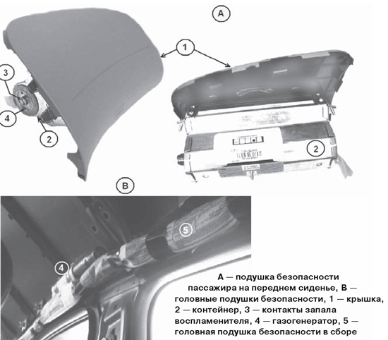

Надувная подушка безопасности пассажира на переднем сиденье состоит из модуля газогенератора и контейнера.
На рис. 4 показан внешний вид компонентов надувной подушки пассажира на переднем сиденье, а также внешний вид расположения головных подушек безопасности.
Внешний вид компонентов подушки безопасности пассажира на переднем сиденье и расположение головных подушек безопасности
Рис. 4. Внешний вид компонентов подушки безопасности пассажира на переднем сиденье и расположение головных подушек безопасности
Модуль газогенератора состоит из контейнера (2 на рис. 4), газогенератора (4) и свернутой подушки.
Газогенератор головных подушек (4 на рис. 4В) расположен с боковой стороны под потолочной панелью и закреплен полускобой. Как и в предыдущем случае, в блок газогенератора входит контейнер с высокоэнергетическим химическим веществом.

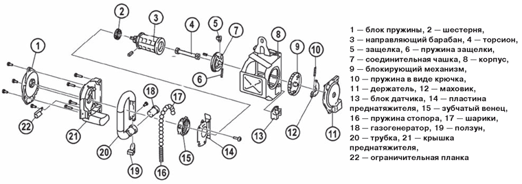

Так, при возникновении аварийной ситуации и запуске системы преднатяжителя ремней безопасности требуется примерно 14 мс для устранения слабины ремня от 6 до 12 см.
В качестве примера на рис. 5 показана конструкция шарикового преднатяжителя ремня безопасности, который непосредственно встроен в натяжное устройство ремня безопасности.
Конструкция шарикового преднатяжителя ремня безопасности
Рис. 5. Конструкция шарикового преднатяжителя ремня безопасности
На рис. 6 приведен принцип работы шарикового преднатяжителя.
Принцип работы шарикового преднатяжителя
Рис. 6. Принцип работы шарикового преднатяжителя

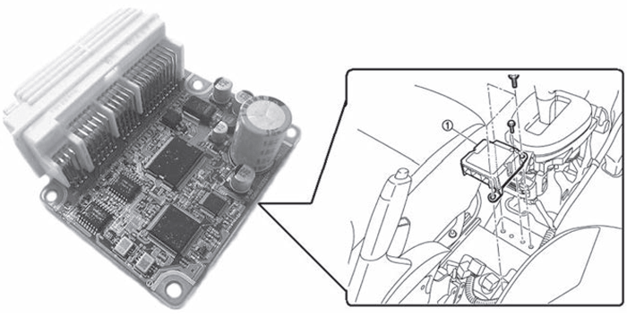

Блок управления системой SRS в большинстве своем располагается на тоннеле пола в районе рычага переключения КПП, на рис. 8 приведен внешний вид конструкции блока управления системой SRS и пример расположения на автомобиле Nissan Juke.
Конструктивно блок управления SRS выполнен на печатной плате с электронными SMD-компонентами В состав блока входят микропроцессор, который является основным элементом блока управления SRS, микросхемы обработки входных сигналов с датчиков, микросхемы оперативной памяти (RAM), программируемой постоянной запоминающей памяти (Flash-EPROM).
Блок управления системой SRS и пример его расположения на автомобиле Nissan Juke
Рис. 8. Блок управления системой SRS и пример его расположения на автомобиле Nissan Juke

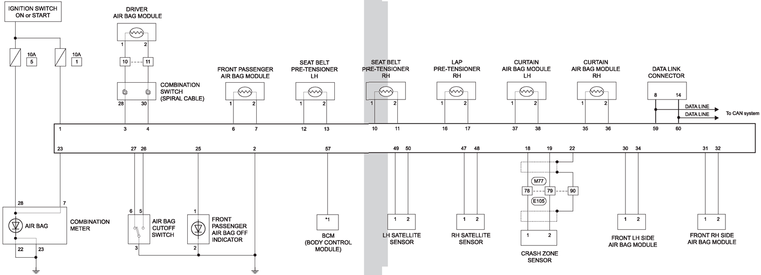

На рис. 9 показана блок-схема системы SRS, а на рис. 10 в качестве примера приведена электрическая схема системы SRS автомобиля Nissan Juke.
Блок-схема системы SRS1
Рис. 9. Блок-схема системы SRS1
Электрическая схема системы SRS автомобиля Nissan Juke
Рис. 10. Электрическая схема системы SRS автомобиля Nissan Juke
