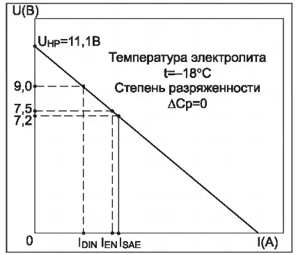

В отличие от методик SAE и DIN, в стандарте EN время стартерного разряда принято равным 10 с. Для полностью заряженной батареи, подвергнутой предварительному циклированию, в режиме постоянства разрядного тока, ее напряжения на 10 и 30 с различаются незначительно, т.е. влиянием продолжительности разряда в указанном диапазоне можно пренебречь. Тогда можно предположить, что параметры разряда аккумуляторной батареи по методикам SAE, DIN и EN являются координатами точек общей вольт-амперной характеристики (рис. 1). Связующим звеном, позволяющим провести сопоставление показателей стартерного разряда, является внутреннее сопротивление батареи, которое рассчитывается по следующей формуле:
где UHP - начальное разрядное напряжение при IP = 0.
Учитывая, что в пределах диапазона рабочих токов, потребляемых стартером, вольт-амперная характеристика батареи аппроксимируется линейной зависимостью (см. рис. 1), из выражения (1) можно установить связь между нормативными значениями тока "холодной прокрутки":

 Нормативные показатели стартерного разряда аккумуляторной батареи на ее вольт-амперной характеристике
Рис. 1. Нормативные показатели стартерного разряда аккумуляторной батареи на ее вольт-амперной характеристике

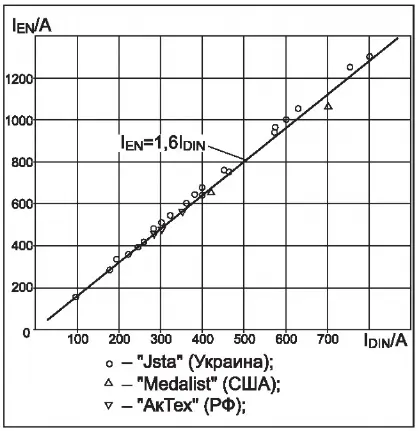

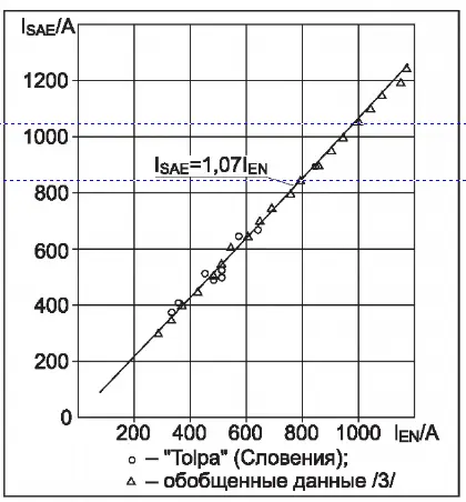

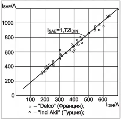

Поскольку ток "холодной прокрутки" является нормативным показателем, то производители аккумуляторных батарей задают его величину с некоторым производственным запасом. Поэтому расчетные значения токов могут несколько отличаться от фактических данных, если они приведены в каталогах или проспектах фирм-производителей. На рис. 2-4 приведено сравнение результатов расчета по (3) с каталожными данными по батареям некоторых фирм.
Зависимость между значениями тока "холодной прокрутки" по нормам SAE и DIN
Рис. 2. Зависимость между значениями тока "холодной прокрутки" по нормам SAE и DIN
Зависимость между значениями тока "холодной прокрутки" по нормам SAE и EN
Рис. 3. Зависимость между значениями тока "холодной прокрутки" по нормам SAE и EN
Зависимость между значениями тока "холодной прокрутки" по нормам EN и DIN
Рис. 4. Зависимость между значениями тока "холодной прокрутки" по нормам EN и DIN

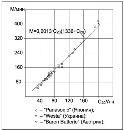

Сопоставимость результатов расчета по (7) с каталожными данными по батареям некоторых фирм приведена на рис. 5.
Зависимость между значениями резервной и номинальной емкостями стартерных аккумуляторных батарей
Рис. 5. Зависимость между значениями резервной и номинальной емкостями стартерных аккумуляторных батарей
