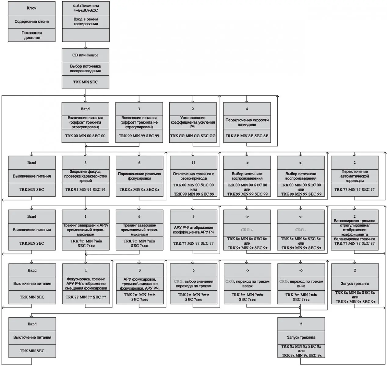

Режим тестирования
Режим тестирования предназначен для диагностики CD-механизма. Вход в режим осуществляется, если одновременно нажать и удерживать клавиши 4, 6 и RESET на передней панели магнитолы, а выход - при отключении питания.
Описание режима приводится в виде схемы на рис. 1, а расшифровка используемых ключей - в табл. 1.
Рис. 1. Схема тестирования CD-привода магнитолы
Таблица 1. Расшифровка ключей блок-схемы тестирования CD-привода магнитолы
Ключ | Операция |
BAND | Включение/выключение питания |
-> | Переход по трекам диска вверх |
<- | Переход по трекам диска вниз |
1 | Отображение установок АРУ |
2 | Переключение режима усиления РЧ, отображение регулировки офсета/ регулировка балансировки трекинга/ запуск трекинга |
3 | Закрытие / фокусировка, трекинг и АРУ РЧ |
4 | Переключение скорости 1х или 2х (при скорости 2х аудиовыходы не поддерживаются) |
5 | Фиксация ошибок, запуск счетчика и отображение кода |
6 | Режим переключения фокусировки/ закрытие трекинга/ переключение переходов по трекам |

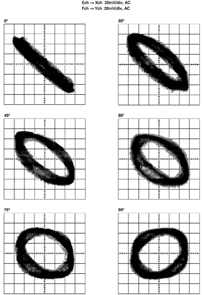

4. С помощью осциллографа проверяют сдвиг фаз между напряжениями в контрольных точках E и F на плате CD-привода S10MP3 (см. схему подключения на рис. 2).
5. Для определения сдвига фаз руководствуются рис. 3. В исправном состоянии платы съемника сдвиг фаз не должен превышать 75 градусов.
Рис. 2. Схема подключения осциллографа к плате S10MP3
Рис. 3. Определение угла между фазами

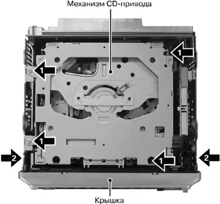

Для ремонта и замены неисправных узлов магнитолу необходимо разобрать. Эту операцию выполняют в следующей последовательности:
1. Снимают крышку корпуса магнитолы.
2. Выкручивают 4 винта крепления 1 (рис. 4), после чего отсоединяют разъем и извлекают CD-механизм из корпуса.

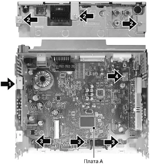

3. Выкручивают 2 винта 2 (рис. 5) и снимают переднюю панель.
4. Выкручивают винт 1 (рис. 5) крепления в левой части корпуса.
5. Выкручивают 3 винта 3 (рис. 5) крепления платы усилителя и тюнера к задней панели.
6. Поворачивают плоскогубцами металлические защелки под винтами 3 (рис. 5).
7. Выкручивают винт 4 (рис. 5) и извлекают плату А из корпуса.

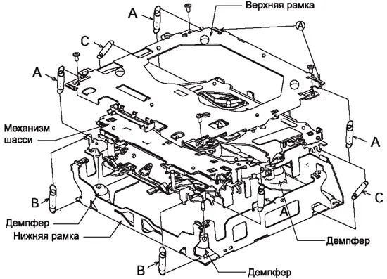

Снимают верхнюю и нижнюю панели шасси CD-привода (рис. 6) в следующей последовательности:
1. Вначале извлекают 4 пружины А (рис. 6) с верхней рамки, затем - 2 пружины В (рис. 6) с передней части и 2 пружины С (рис. 6) - с боковой части.
2. Для снятия верхней панели шасси открывают защелки на поворотной опоре А (обозначение А в кружке на рис. 6).
3. Приподнимают несущий механизм каретки и отсоединяют 3 демпфера (рис. 6).
4. Снимают нижнюю панель шасси.
Рис. 6. Снятие рамок

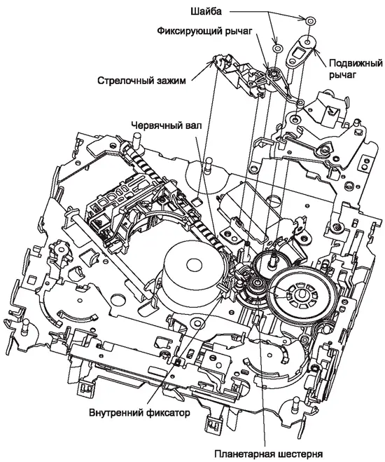

Снимают механизм загрузки диска в следующей последовательности (рис. 7): снимают крепление с внутреннего фиксатора, а затем удаляют две фиксирующие шайбы, стрелочный зажим, подвижный рычаг и рычаг фиксации лазерного съемника.
Рис. 7. Снятие механизма загрузки диска
