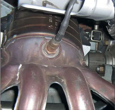

Для решения задачи по снижению токсичности выхлопных газов в системах управления двигателем указанных автомобилей применен новый подход - значительное сокращение времени прогрева каталитического нейтрализатора до 400...600°С.
Рис. 1. Приемная труба с нейтрализатором
Рис. 2. Схема системы управления двигателем автомобиля ВАЗ-2170 "Лада Приора"
Ранее нейтрализатор был расположен удаленно от приемной трубы,  да и сама приемная труба была выполнена из сплавов чугуна. Все это способствовало медленному прогреву нейтрализатора.
Для снижения потерь тепла и ускорения прогрева нейтрализатора были приняты радикальные изменения в конструкции - это уменьшение массы коллектора (теперь он изготовлен из стали) и совмещение коллектора с нейтрализатором.
Общий вид приемной трубы с нейтрализатором показан на рис. 1. Кроме того, в модернизированной системе управления двигателем появилось несколько новых датчиков.
На рис. 2 приведена схема системы управления двигателем автомобиля ВАЗ-2170 "Лада Приора". На нем приведены следующие обозначения:

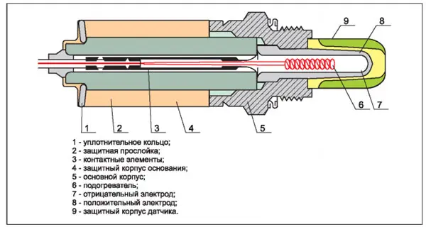

Управляющий датчик кислорода
Для эффективной работы по снижению токсичности отработанных газов необходимо обеспечить соотношение воздуха и топлива в пропорции 14,7/1. При этом составе нейтрализатор более эффективно снижает количество углеводородов и окиси азота, входящих в состав отработанных газов.
Для корректировки определения длительности импульса впрыска требуется информация для ЭБУ о наличии кислорода в отработанных газах, которую обеспечивает управляющий датчик кислорода (УДК).
Этот датчик устанавливается непосредственно в приемной трубе системы выпуска отработанных газов. Чувствительный элемент датчика находится непосредственно в потоке отработанных газов. Он вырабатывает напряжение в пределах 55.850 мВ.
От ЭБУ на УДК подается опорное напряжение, выходное напряжение датчика находится в пределах 300.600 мВ (при непрогретом датчике). По мере прогрева датчика его внутреннее сопротивление уменьшается, и он формирует напряжение, пропорциональное количеству кислорода. Сигнал с УДК подается на ЭБУ, который управляет топливоподачей на рампу форсунок и работой всей системы зажигания в целом.

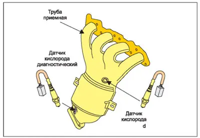

Диагностический датчик кислорода
Как уже отмечалось, для снижения содержания токсичных веществ в отработанных газах используется нейтрализатор, который преобразует их в водяной пар и углекислый газ. ЭБУ контролирует процесс окисления с помощью диагностического датчика кислорода (ДДК). Работа ДДК основана на том же принципе, что и УДК. Напряжение, сформированное датчиком, находится в пределах 550.800 мВ.
На рис. 3 показаны места расположения управляющего и диагностического датчиков на системе выпуска, а на рис. 4 - устройство датчика кислорода.

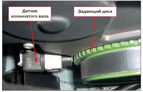

Датчик положения коленчатого вала
Датчик положения коленчатого вала (ДПКВ) - электромагнитного типа. Он располагается в непосредственной близости от задающего диска, закрепленного на коленчатом валу двигателя (рис. 5).
Чувствительная поверхность датчика обращена к зубьям задающего диска, воздушный зазор между вершинами зубьев и датчиком составляет 1 мм.

Задающий диск представляет собой зубчатое колесо с 60-ю зубьями с шагом 6°. Для синхронизации работы на диске отсутствуют два зуба - начало отсчета.
При вращении задающего диска в обмотке датчика формируются импульсы переменного тока, сигнал подается на ЭБУ. На рис. 6 показано устройство ДПКВ.

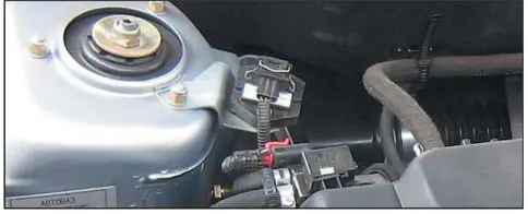

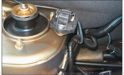

Работа датчика неровной дороги (ДНД) основана на пьезоэффекте. Датчик устанавливается на правой стойке кузова (по ходу движения) в моторном отсеке автомобиля. На рис. 7 показано расположение датчика на ВАЗ-11183 "Лада Калина", а на рис. 8 - на ВАЗ-2170 "Лада Приора".
Датчик предназначен для измерения амплитуды колебаний кузова автомобиля.
При движении автомобиля по неровной дороге угловая скорость вращения коленчатого вала незначительно изменяется. При этом формируется ложный сигнал положения коленчатого вала и возникают пропуски воспламенения.
Для решения данной проблемы сформированный сигнал с датчика подается на ЭБУ, который временно
Рис. 7. Расположение датчика ДНД на ВАЗ-11183 "Лада Калина"
Рис. 8. Расположение датчика ДНД на ВАЗ-2170 "Лада Приора"
отключает топливную форсунку "проблемного" цилиндра. После устранения сбоя ЭБУ включает "проблемный" цилиндр.

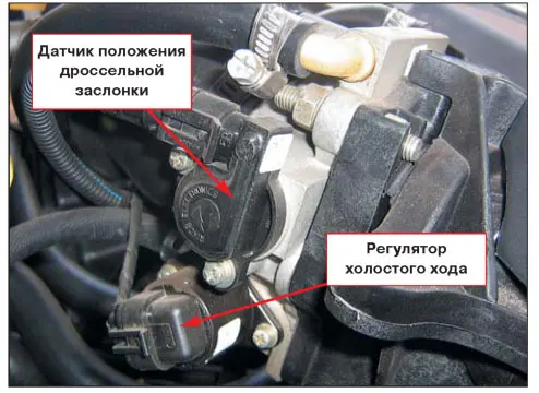

Регулятор холостого хода (РХХ) состоит из клапана с запорной иглой, перемещаемой шаговым двигателем.
Клапан установлен в обходном канале подачи воздуха дроссельного блока (рис. 9). Он регулирует частоту вращения коленчатого двигателя вала на холостом ходу, при закрытой дроссельной заслонке.
Рис. 9. Регулятор холостого хода
Во время увеличения оборотов холостого хода ЭБУ открывает клапан, тем самым увеличивает подачу воздуха в обход дроссельной заслонки.
От работы системы регулировки холостого хода зависит и токсичность отработанных газов.
