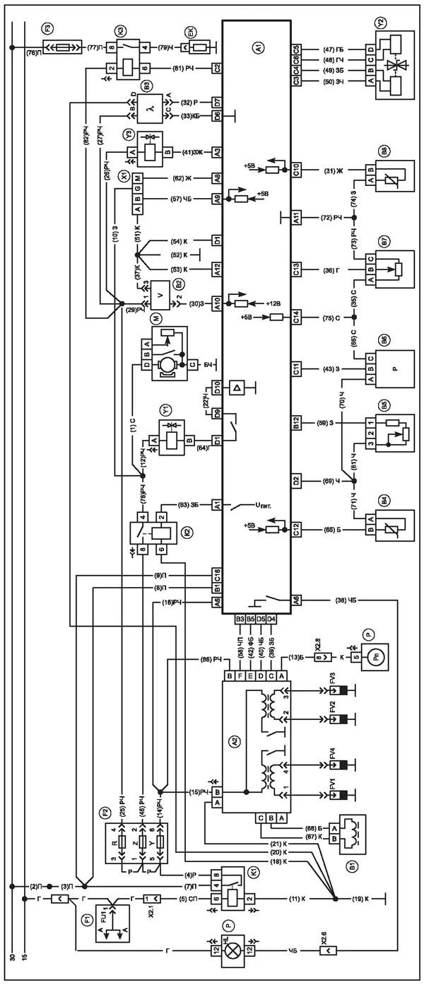

На рис. 1 представлена электрическая схема системы управления двигателем автомобиля ВАЗ-21214 с ЭБУ (контроллером) EFI-4. В отличие от схемы соединений приборов электрооборудования, приводимой в инструкции по эксплуатации автомобиля [2], электрическая схема дает полное представление о взаимодействии всех ее элементов.
Обозначение на рис. 1.: А1 - ЭБУ; А2 - модуль зажигания; В1 - датчик положения коленчатого вала; В2 -датчик скорости автомобиля; В3 - датчик концентрации кислорода (Х-зонд); В4 - датчик температуры воздуха; В5 - октан-потенциометр; В6 - датчик абсолютного давления; В7 - датчик положения дроссельной заслонки; В8 - датчик температуры охлаждающей жидкости; ЕК - электроподогреватель впускной трубы; F1 -основной блок предохранителей автомобиля; F2 -блок предохранителей системы управления двигателем; F3 - предохранитель электроподогревателя впускной трубы; FU1 - предохранитель № 1 (16А); FV1...FV4 -свечи зажигания; HL - контрольная лампа диагностики Chenk Engine; К1 - реле зажигания; К2 - реле включения электробензонасоса; КЗ - реле электроподогревателя впускной трубы; М - электробензонасос с датчиком уровня топлива; Р - комбинация приборов; Pn -тахометр; Х1 - колодка диагностики; Х2 - разъем жгута проводов панели приборов; Y1 - форсунка; Y2 - регулятор холостого хода; Y3 - электромагнитный клапан продувки адсорбера. Обозначения цвета проводов: Б -белый; Г - голубой; Ж - желтый; З - зеленый; К - коричневый; О - оранжевый; П - пурпурный (красный); Р - розовый; С - серый; Ч - черный; Ф - фиолетовый; ГБ - голубой с белой полоской; ГП - голубой с красной полоской; ГЧ - голубой с черной полоской; ЗБ - зеленый с белой полоской; ЗЖ - зеленый с желтой полоской; ЗЧ - зеленый с черной полоской; РЧ - розовый с черной полоской; СП - серый с красной полоской; ЧБ - черный с белой полоской; ЧП - черный с красной полоской; ФБ - фиолетовый с белой полоской.
Комплексная система управления ЭСАУ-ВАЗ имеет в своем составе пять подсистем: входную периферию, состав системы
выходную периферию, электронный блок управления, подсистему улавливания паров бензина и подсистему (модуль) электроискрового зажигания.
Рис. 1. Электрическая схема ЭСАУ-ВАЗ с контроллером EFI-4

Таблица 1. Назначение выводов разъемов ЭБУ
Обозначение выводов
Назначение выводов в разъемах ЭБУ
Цвет и цифровая маркировка провода
А1
Управление реле электробензонасоса. Соединен со штекером "2" реле. При включении зажигания ЭБУ подает напряжение батареи (12 В) на обмотку реле. При отсутствии вращения коленчатого вала (отсутствии импульсов синхронизации на выводе В5) ЭБУ отключает реле
Зелено- белый (63)
А3
Управление продувкой адсорбера. Соединен со штекером "В" электромагнитного клапана продувки адсорбера. При работе двигателя уровень напряжения (0.12 В) зависит от скважности управляющего сигнала, посылаемого на обмотку клапана
Зелено-желтый (41)
А5
Управление контрольной лампой "Check Engine". Соединен со штекером 10 комбинации приборов. ЭБУ обеспечивает "массу" для включения лампы. При включенной лампе напряжение на выводе близко к нулю, а при выключенной - равно напряжению батареи
Черно-белый (38)
А6
Входной сигнал напряжения с выключателя зажигания. Соединен через зеленый предохранитель Y со штекером "8" реле зажигания. Сигнал не является "питанием" для ЭБУ, а сигнализирует ему только о включении зажигания (при этом напряжение на выводе равно напряжению батареи)
Розово-черный (16)
А8
Канал последовательных данных. С этого вывода ЭБУ передает входную и выходную информацию на вывод "М" колодки диагностики в виде серии быстроменяющегося напряжения от высокого (5 В) до низкого (ОВ) уровня. Используя этот сигнал диагностический прибор, подключенный к колодке диагностики, отображает необходимые данные. При подключении к выводу А8 цифрового вольтметра его показания быстро меняются между 1 и 5 В
Желтый (62)
А9
Входной сигнал диагностики. Соединен с выводом В колодки диагностики. Когда вывод В колодки не соединен с "массой", напряжение на выводе А9 равно 5 В. Когда вывод В колодки соединен с "массой", возникающее в результате на ЭБУ нулевое напряжение вызывает его работу в режиме отображения кодов неисправностей при неработающем двигателе
Черно-белый (57)
А10
Входной сигнал скорости автомобиля. Соединен со штекером 2 датчика скорости автомобиля. ЭБУ подает напряжение 12 В на датчик, который импульсно замыкает его на "массу". Частота импульсов зависит от скорости автомобиля
Зеленый (10)
А11
"Масса" датчика температуры охлаждающей жидкости. Соединен через электрические цепи ЭБУ с "массой" двигателя. Напряжение на выводе должно быть близким к нулю
Розово-черный (72)
А12
"Масса" ЭБУ. Соединен с "массой" двигателя на кронштейне модуля зажигания. Напряжение на выводе близко к нулю
Коричневый (53)
В1
"+" аккумуляторной батареи (питание). Постоянное питание ЭБУ (12 В) от системы электроснабжения автомобиля, в т.ч. и при выключенном зажигании. Этот вывод является также выводом "Память", как и вывод С16
Красный (8)
В3
Низкий опорный сигнал. Соединен через модуль зажигания (вывод F) с "массой" двигателя. Напряжение на выводе близко к нулю
Черно-красный (58)
В5
Сигнал синхронизации. Соединен с выводом Е модуля зажигания. Через него в ЭБУ поступают данные о частоте вращения и положении коленчатого вала. При включенном зажигании и неработающем двигателе напряжение меньше 1 В. При работе двигателя напряжение на выводе увеличивается в ростом частоты вращения
Фиолетово-белый (42)
В8
Входной сигнал запроса на включение кондиционера. Когда выключатель кондиционера на приборной панели выключен, напряжение на выводе близко к нулю. При включении кондиционера на ЭБУ подается напряжение 12 В
В12
Входной сигнал октан-коррекции. Соединен со штекером 1 октан-потенциометра. Напряжение на выводе зависит от настройки октан-потенциометра и изменяется в пределах от 1 до 5 В. В зависимости от этого ЭБУ вносит корректировку в угол опережения зажигания для обеспечения возможности использования низкооктанового бензина
Зеленый (59)
С2
Управление реле электроподогревателя впускной трубы. Соединен со штекером 6 реле. Напряжение на выводе равно напряжению батареи до тех пор, пока ЭБУ запитывает реле. Затем напряжение близко к нулю. ЭБУ запитывает реле, получив сигнал на свой вывод С10 от датчика температуры охлаждающей жидкости. ЭБУ также запитывает реле в диагностическом режиме (зажигание включено, двигатель не работает), когда замкнуты между собой выводы А и В диагностической колодки
Розово-черный (81)
С3, СЧ, С5, С6
Управление регулятором холостого хода. Соединены с регулятором холостого хода. Напряжения на выводах при диагностике не измеряются, так как их трудно предсказать
Зелено-черный (50), зелено-белый (49), голубо-черный (48). голубо-белый(47)
С10
Входной сигнал температуры охлаждающей жидкости. Соединен со штекером В датчика температуры охлаждающей жидкости. ЭБУ подает на датчик сигнал 5 В. Напряжение на выводе уменьшается при возрастании температуры охлаждающей жидкости. При рабочей температуре 85.100°С напряжение меньше 2 В
Желтый (31)
С11
Входной сигнал абсолютного давления. Соединен со штекером В датчика абсолютного давления. Напряжение на выводе зависит от давления во впускной трубе. При включенном зажигании и неработающем двигателе (высокое давление во впускной трубе) напряжение выше 4,4 В. При работе двигателя в режиме холостого хода из-за разряжения давление во впускной трубе довольно низкое и напряжение на выводе составляет 1,1.1,5 В
Зеленый (43)
С12
Входной сигнал температуры воздуха. Соединен со штекером В датчика температуры воздуха. ЭБУ подает на датчик сигнал 5 В. Напряжение на выводе уменьшается при возрастании температуры. При температуре воздуха на впуске 0°С напряжение больше 4 В. При температуре 85.100°С напряжение меньше 2 В
Белый (65)
С13
Входной сигнал положения дроссельной заслонки. Соединен со штекером С датчика положения дроссельной заслонки. Напряжение на выводе зависит от угла поворота дроссельной заслонки и изменяется в пределах от 0 до 5 В. В режиме холостого хода двигателя напряжение меньше 1 В, а при полностью открытой дроссельной заслонке равно 4.5 В
Голубой (36)
Обозначение выводов
С14
Опорный сигнал 5 В. Соединен со штекером С датчика абсолютного давления и штекером "А" датчика положения дроссельной заслонки. При включенном зажигании напряжение на выводе составляет всегда почти 5 В
Серый (75)
С16
"+" аккумуляторной батареи (см. вывод В1)
Красный (9)
D1
Коричневый (54)
D2
"Масса" октан-потенциометра, датчика температуры воздуха и датчика абсолютного давления. Соединен через электрические цепи ЭБУ с "массой" двигателя. Напряжение на выводе должно быть близким к нулю
Черный (69)
D4
Выход сигнала момента зажигания. Соединен со штекером С 6-контактного разъема модуля зажигания. При включенном зажигании и неработающем двигателе напряжение на выводе очень низкое. В режиме холостого хода двигателя напряжение несколько выше 1 В. С ростом частоты вращения коленчатого вала напряжение на выводе увеличивается
Зелено-белый (39)
D5
Управление резервным режимом модуля зажигания. Соединен со штекером D модуля зажигания. При включенном зажигании и неработающем двигателе напряжение на выводе очень низкое. При частоте вращения коленчатого вала выше 500 мин-1 напряжение на выводе составляет 5 В
Черно-белый (40)
D6
"Масса" датчика кислорода. Напряжение на выводе равно нулю
Коричнево-белый (33)
D7
Входной сигнал датчика концентрации кислорода. Соединен со штекером А датчика. При включенном зажигании и неработающем двигателе напряжение на выводе должно падать с начального уровня 0,45 В до значения меньше 0,20 В. При неработающем двигателе и прогретом датчике напряжение меньше 0,20 В. В случае неисправности подогревателя датчика напряжение на выводе составляет 0,40...0,45 В. При работе двигателя после прогрева датчика напряжение должно изменяться в пределах от 0,01 до 1,0 В
Розовый (32)
D9, D10
Ограничитель тока цепи форсунки. Данные выводы соединены между собой перемычкой для создания замкнутой цепи управления форсункой на "массу" через внутренний ограничитель тока. Если данная перемычка отсутствует, двигатель не запускается. Если цепь замкнута на "массу", двигатель работает, но с ухудшением рабочих и ездовых качеств. Длительная работы с такой неисправностью приводит к выходу из строя форсунки
Черный (22)
D16
Управление форсункой. Соединен со штекером В форсунки. При включенном зажигании и неработающем
двигателе напряжение на выводе равно напряжению батареи. При работе двигателя на холостом ходу
генераторная установка автомобиля несколько повышает это напряжение. При повышении частоты вращения Голубой (64)
коленчатого вала или нагрузки двигателя происходит некоторое снижение напряжения на выводе по
сравнению со значением на холостом ходу
