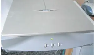

Внешний вид сканера "Benq-5000UD" показан на рис. 1.
Рис. 1. Внешний вид сканера "Benq-5000UD"

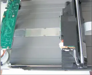

Снимают верхнюю крышку аппарата, предварительно в нижней части его корпуса отогнув стопорные заглушки. Вид аппарата без крышки показан на рис. 2.

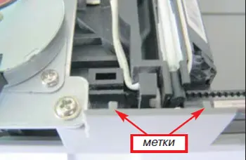

На рисунке хорошо видно, что узел сканирования находится не на штатном месте, а примерно в середине пути от начальной до конечной позиций.Чтобы передвинуть каретку в исходное положение, аккуратно снимают с направляющих зубчатый ремень и перемещают ее в крайнее левое положение так, как это показано на рис. 3.
Рис. 3. Исходное положение узла сканирования (каретки)
Узел сканирования должен быть установлен между метками на корпусе сканера (они выделены на рис. 3). После этого надевают ремень на направляющие и устанавливают крышку сканера на место.
