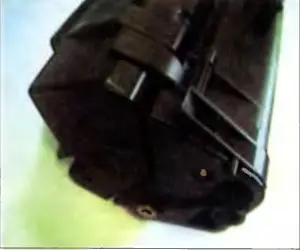

Кардинальные отличия картриджей С3906А и С4092А показаны на рис. 1 и 2. Различаются только их левые боковые крышки (если картридж держать этикеткой к себе), остальные конструктивные различия роли не играют.

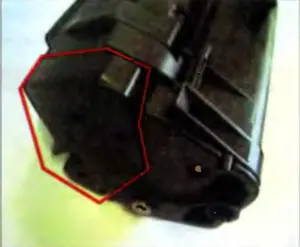

Для того чтобы картридж С3906А стал совместим с принтерами HP LJ 1100, Canon LBP 810 и Canon LBP 1120, необходимо доработать только его левую боковую крышку, которая на рис. 3 обведена красной линией.
Рис. 2. Картридж С4092А (HP LJ1100)

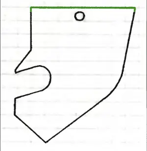

1. Вырезают по линии шаблон, показанный на рис. 4 (размеры клетки - 5x5 мм);

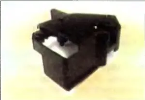

Рис. 3
Рис. 4. Шаблон
2. Прикладывают его к крышке картриджа (отверстие на шаблоне должно совпадать с отверстием на крышке);
3. Делают отметку на крышке по зеленой линии на шаблоне;
4. Делают пропил в крышке по этой линии на глубину 6 ±0,5 мм (отметка должна остаться со стороны отверстия);

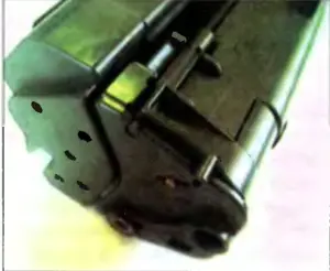

На рис. 5 показана крышка картриджа после доработки.
Рис. 5. Крышка картриджа со спиленной частью

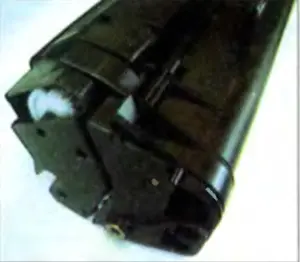

На рис. 6 показан фрагмент картриджа С3906А после доработки.
Рис.6. Фрагмент картриджа С3906А
Для того чтобы во время доработки в механизм картриджа не попала стружка, крышку необходимо снять. Если этого не делать, то после доработки картриджа узел шестерен необходимо пропылесосить.
Доработанные таким образом картриджи эксплуатируются уже более года и нареканий не вызывают.
