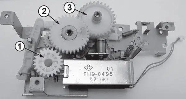

Разборка второй части редуктора
1.Запоминают расположение шестерен на боковине (рис. 13) и последовательно снимают шестерню прямого хода (2) и промежуточную шестерню, расположенную за ней. Далее снимают шестерню (3 на рис. 13) привода зубчатой рейки копировального стола и двойную шестерню (1).
2. Откручивают винт (1 на рис. 14) и снимают рычаг (2) переключения механизма изменения направления перемещения копировального стола в сборе с кронштейном крепления (3)и фиксатором шестерен (4), а также шестерню обратного хода, расположенную за фиксатором (4).
3. Откручивают винт крепления соленоида SL2 (1 на рис. 15), отсоединяют пружину (2), от пластмассового рычага (3) и снимают соленоид с редуктора. Далее, при необходимости, снимают промежуточную шестерню обратного хода (4), клипсу (5) и промежуточный рычаг (6). Запоминают расположение и при необходимости снимают пружину (7 на рис. 15) и рычаги (3, 8 и 9) управления переключением направления движения копировального стола.
