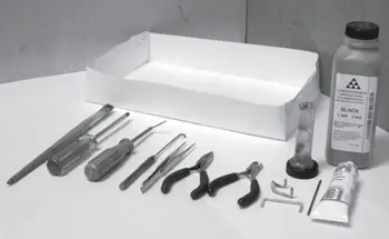

Набор инструментов для проведения работ по заправке картриджа
Рис. 1. Набор инструментов для проведения работ по заправке картриджа
Для проведения работ по заправке необходим соответствующий набор инструментов и расходных материалов (рис. 1):

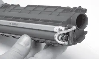

Скоба для фиксации магнитного вала используется при заправке через заправочное отверстие. Ее изготавливают из мягкой проволоки (алюминий, медь и т.д.) диаметром (2,5...3 мм). Отличия от П-образной скобы, описанной в [2], заключаются в форме изгиба и длине средней части (перекладины). Скоба устанавливается в глухие отверстия на корпусе картриджа, предназначенные для фиксации направляющих боковой крышки картриджа. При установке скоба должна надежно фиксировать магнитный вал в рабочем положении. Применение скобы исключает необходимость придерживать магнитный вал при засыпке тонера в бункер через заправочное отверстие.
Металлический стержень, применяемый при замене оболочки магнитного вала, представляет собой отрезок прутка диаметром около 2,5 мм, длиной 50-100 мм. Реально достаточно длины около 30 мм.
П-образная скоба фиксации защитной шторки фотобарабана применяется для удержания шторки в открытом положении. Ее изготавливают из проволоки (медь, алюминий), длина штырей составляет 20...25 мм, длина перекладины (размер между центрами штырей) - 45 мм.

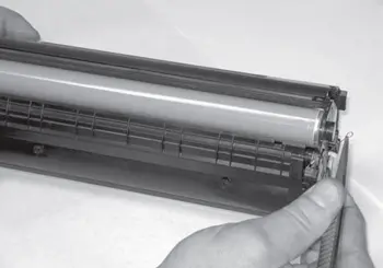

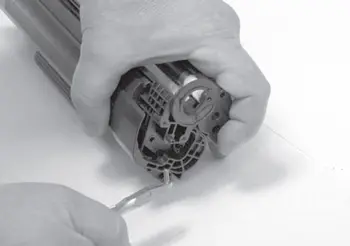

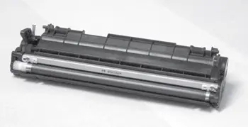

1. Располагают картридж фотобарабаном вверх (шестерня привода барабана находится с левой стороны). Открывают защитную шторку фотобарабана и с правой стороны устанавливают скобу фиксации шторки либо удерживают шторку в открытом положении пальцами (рис. 2).
Демонтаж защитной шторки
Рис. 2. Демонтаж защитной шторки

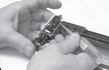

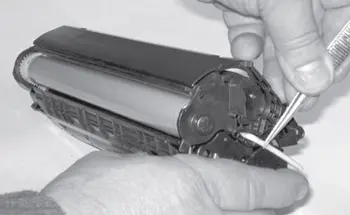

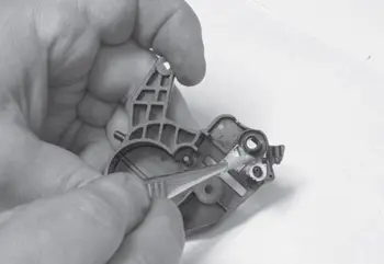

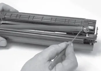

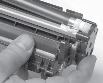

2. Пинцетом снимают стягивающую пружину, расположенную с правой стороны возле барабана (сторона противоположная шестерне привода), предварительно запомнив ее расположение (рис. 3).
Демонтаж стягивающей пружины
Рис. 3. Демонтаж стягивающей пружины
При снятии пружины нельзя допускать ее чрезмерного растяжения. В случае утери или деформации оригинальной пружины можно использовать пружину от картриджа C4092A (EP-22), установка которой осуществляется аналогично пружине, установленной на противоположной стороне картриджа. Место для ее установки на корпусе картриджа имеется.

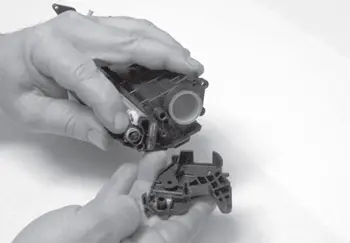

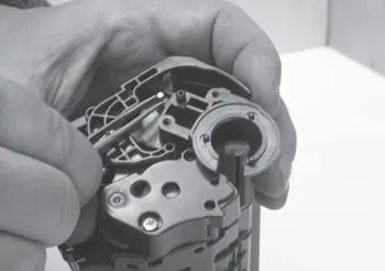

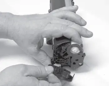

3. Крестовой отверткой откручивают два винта и снимают крышку крепления фотобарабана, которая находится со стороны шестерни привода барабана (рис. 4).
Демонтаж крышки крепления фотобарабана
Рис. 4. Демонтаж крышки крепления фотобарабана

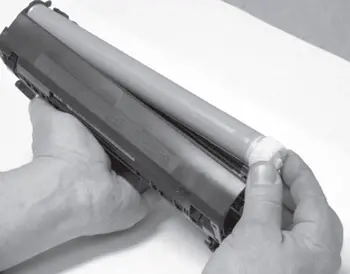

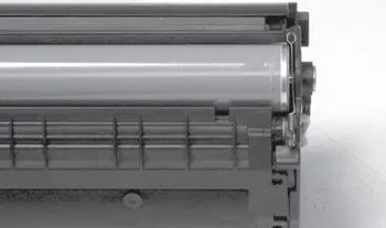

4. Придерживая фотобарабан за пластмассовую шестерню, колебательными движениями распределяют тонер, находящийся в бункере отработки по дальней стенке бункера.
5. Удерживая картридж снизу, одновременно сжимают нижние стороны половинок картриджа, увеличивают зазор между фотобарабаном и корпусом картриджа со стороны магнитного вала.
6. Удерживая фотобарабан за шестерню, приподнимают ее вверх до выхода торца шестерни барабана за пределы боковины корпуса картриджа и вращательными движениями снимают его с оси (рис. 5).
Демонтаж фотобарабана с оси
Рис. 5. Демонтаж фотобарабана с оси
Предупреждения.
а) Не следует прикасаться к фоточувствительному слою фотобарабана.
б) При снятии не допускают касания фотобарабаном корпуса картриджа для исключения повреждения светочувствительного слоя, нанесенного на фотобарабан.
в) Исключают попадание на фотобарабан яркого света.
г) После снятия фотобарабан помещают в темное место на подложку, исключающую его повреждение.
д) Для предотвращения просыпания тонера из бункера отработки, после выполнения операции 6, картридж не переворачивают до выполнения очистки бункера отработки (операция 18).

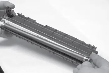

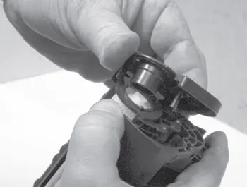

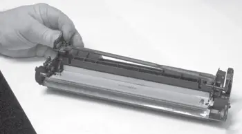

7. Крючком или пинцетом захватывают за металлическую ось вал первичного заряда и аккуратно извлекают его из корпуса картриджа (рис. 6). При снятии/установке вала первичного заряда не следует прикасаться к оболочке вала руками и инструментом.
Извлечение вала первичного заряда из корпуса картриджа
Рис. 6. Извлечение вала первичного заряда из корпуса картриджа

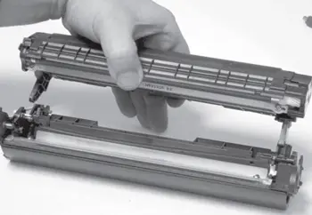

10. Располагают картридж фотобарабаном к себе, бункером отработки вниз (шестерня привода фотобарабана расположена справа) и, приподнимая верхнюю половинку картриджа вверх, разъединяют его корпус на две части (рис. 9).
Разъединение корпуса картриджа на две половинки
Рис. 9. Разъединение корпуса картриджа на две половинки

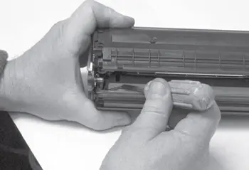

11.4. Снимают шторку.

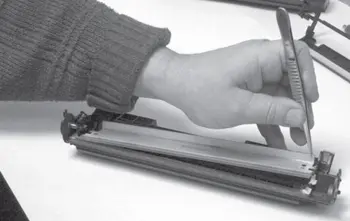

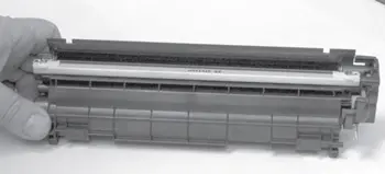

11.5. Откручивают два винта крепления чистящего лезвия (ракеля), закрывающего бункер отработки.
11.6. Пинцетом или утконосами приподнимают чистящее лезвие и извлекают его из корпуса (рис. 12). Захват чистящего лезвия пинцетом (утконосами) следует выполнять только за металлическую часть, чтобы не повредить рабочую кромку.
Демонтаж чистящего лезвия
Рис. 12. Демонтаж чистящего лезвия

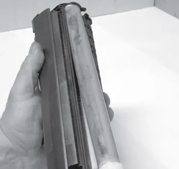

19. Очищают вторую половину картриджа. Необходимо учитывать, что не все картриджи FX10 имеют заправочное отверстие, закрытое полиэтиленовой пробкой в бункере для тонера. Встречаются картриджи FX10, у которых горловина для пробки имеется, а отверстие в корпусе заправочного бункера и полиэтиленовая пробка отсутствуют. Такие картриджи заправляют через зазор между лезвием подбора магнитного вала (уплотняющим лезвием) и корпусом после снятия магнитного вала и дозирующего лезвия (возможна заправка без снятия дозирующего лезвия). Еще один вариант заправки - через отверстие, которое просверливают в корпусе заправочного бункера картриджа за буртиком горловины с последующей установкой полиэтиленовой пробки после заправки.
Рекомендация.
Перед очисткой второй половины картриджа следует обратить внимание на равномерность покрытия тонером оболочки магнитного вала. Для этого следует немного потрясти вторую половину картриджа с целью равномерного распределения в бункере остатков тонера, после чего проворачивают шестерню привода магнитного вала по направлению его вращения при работе на 2-3 оборота.
После вращения вала тонер должен равномерно покрывать всю его оболочку. Типовыми дефектами являются неравномерность слоя тонера - наплывы, проплешины и кольцевые канавки. Наплывы свидетельствуют о деформации дозирующего лезвия. Канавки обычно возникают, если под дозирующее лезвие попадает мусор, крупные частицы тонера или повреждения оболочки магнитного вала в виде кольцевых канавок. Основные причины появления проплешин - износ оболочки магнитного вала или почти полная выработка тонера.

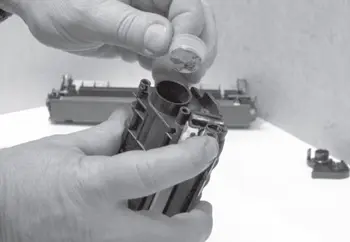

19.3. Придерживая магнитный вал за дистанционное кольцо, извлекают полиэтиленовую пробку, закрывающую заправочный бункер для тонера и высыпают остатки тонера, находящиеся в бункере, в полиэтиленовый пакет или бумажный лоток (рис. 15).
Извлечение полиэтиленовой пробки заправочного бункера
Рис. 15. Извлечение полиэтиленовой пробки заправочного бункера

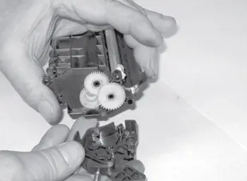

19.6. Осматривают шестерни редуктора привода активатора тонера. Если на шестернях присутствуют загрязнения или тонер, то откручивают винт крепления боковой крышки редуктора и снимают крышку (рис. 19).
Шестерни редуктора привода активатора тонера
Рис. 19. Шестерни редуктора привода активатора тонера
19.7. Снимают шестерни редуктора (предварительно запоминают их расположение), затем кистью и пылесосом очищают их от загрязнений.

21. Устанавливают шестеренки привода активатора тонера (рис. 20) и крышку редуктора, затем закручивают винт крепления крышки.
Установка шестеренок привода активатора тонера и крышки редуктора
Рис. 20. Установка шестеренок привода активатора тонера и крышки редуктора

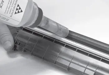

28. Убеждаются в том, что лопасть активатора бункера заправки не перекрывает зазор между лезвием подбора и дозирующим лезвием. В случае перекрытия вращают шестерню редуктора по направлению вращения при работе, отводят лопасть активатора и освобождают зазор для заправки.
29. Интенсивно встряхивают банку с тонером (вес для заправки - 110 г) и устанавливают на нее приспособление для засыпки тонера.
30. Придерживают половинку картриджа и аккуратно засыпают тонер через зазор в заправочный бункер. При засыпке тонер равномерно распределяют по всей длине зазора (рис. 24).
Засыпка тонера в заправочный бункер
Рис. 24. Засыпка тонера в заправочный бункер

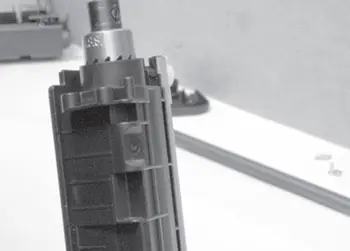

Примечание.Для облегчения заправок (при многократных заправках одного и того же картриджа) целесообразно выполнить доработку, позволяющую при следующих заправках использовать для засыпки тонера заправочное отверстие. Для выполнения доработки необходимо наличие следующих инструментов:
- кольцевая фреза или корончатое сверло диаметром 20,5 мм (рис. 25);
- шуруповерт (аккумуляторная дрель) (не обязательно);
- полиэтиленовая пробка от заправочного бункера аналогичного картриджа.
Кольцевая фреза или корончатое сверло
Рис. 25. Кольцевая фреза или корончатое сверло
Доработка заключается в сверлении отверстия в корпусе заправочного бункера картриджа внутри горловины для пробки. После очистки второй половины картриджа (выполнение операции 19.8), используя дрель и кольцевую фрезу (корончатое сверло) диаметром 20,5 мм, просверливают отверстие в корпусе заправочного бункера картриджа внутри горловины для пробки (рис. 26). Перед выполнением данной операции отводят лопасть активатора на максимальное расстояние от проекции будущего отверстия, проворачивая шестерню привода активатора по направлению рабочего вращения. Сверление выполняют на малых оборотах.
Доработка корпуса картриджа
Рис. 26. Доработка корпуса картриджа
После сверления снимают заусеницы с краев отверстия и тщательно очищают заправочный бункер. Осматривают элементы активатора и, вращая шестерню привода по направлению рабочего вращения, проверяют его работу. Активатор тонера должен вращаться легко. После выполнения доработки заправку производят через заправочное отверстие. Далее переходят к операции 20.
32. Очищают от старой смазки контактную пластину, расположенную на внутренней стороне боковой крышки (рис. 27).
Очищение контактной пластины
Рис. 27. Очищение контактной пластины
33. Наносят тонкий слой электропроводящей смазки на контактную пластину в месте ее соприкосновения с контактной пружиной магнитного вала.
34. Снимают скобу фиксации магнитного вала и, придерживая вал, устанавливают боковую крышку. Закрепляют крышку винтом. Перед установкой боковой крышки проверяют совпадение профиля отверстия на крышке с профилем торца сердечника магнитного вала и наличие контактной пружины. Во избежание просыпания тонера магнитный вал следует придерживать до установки боковой крышки.
35. Вращая шестерню привода, прокручивают магнитный вал в направлении вращения при работе. Вал должен прокручиваться с небольшим усилием, заеданий не должно быть. Тонер на поверхности магнитного вала должен распределяться равномерно.
36. Соединяют половинки картриджа:
36.1. Вставляют выступы второй половины картриджа в углубления первой половины.
36.2. Располагают картридж вертикально, открывают шторку фотобарабана, устанавливают скобу фиксации шторки или удерживают ее в открытом положении пальцами. Совмещают отверстие на выступе второй половины с отверстиями в корпусе первой половины.
36.3. Устанавливают в отверстие штифт и отверткой утапливают его в корпус картриджа (рис. 28).
Монтаж корпуса картриджа
Рис. 28. Монтаж корпуса картриджа
36.4. Переворачивают картридж на 180 градусов и выполняют операции 36.2 и 36.3 с другой стороны.
37. Устанавливают фотобарабан.
37.1. Осматривают шестерню привода фотобарабана и при необходимости с помощью пылесоса и кисти очищают от тонера и загрязнений. При очистке исключают прикосновение к покрытию барабана руками или насадкой пылесоса. Фотобарабан при очистке удерживают через безворсовую салфетку.
37.2. Удерживают фотобарабан за шестерню, аккуратно, без сильного нажима, протирают светочувствительный слой безворсовой салфеткой.
37.3. Осматривают поверхность фотобарабана. Обращают внимание на наличие механических повреждений и износа. При обнаружении дефектов и, учитывая качество распечатки, полученной перед выполнением заправки, фотобарабан меняют. При замене фотобарабана желательно заменить чистящее лезвие (ракель).
37.4. Для исключения повреждения светочувствительного слоя и заворота чистящего лезвия при проворачивании фотобарабана после заправки рабочую поверхность барабана припудривают узкой полоской талька или тонера (15-20 мм).
37.5. Перед установкой фотобарабана на металлическую ось наносят тонкий слой токопроводящей смазки в зоне ее контакта с контактной пластиной, расположенной в корпусе фотобарабана.
37.6. Удерживают картридж снизу, одновременно сжимают нижние стороны половинок и устанавливают фотобарабан на место (рис. 29). Порядок установки фотобарабана обратен порядку его снятия. Перед установкой фотобарабана предварительно открывают шторку и фиксируют ее скобой фиксации или удерживают пальцами в открытом положении. При установке фотобарабан удерживают за шестерню, не допуская касания светочувствительным покрытием барабана корпуса картриджа. Припудренную полосу располагают по чистящему лезвию. Большая часть полосы (ориентировочно 3/4 от ширины) должна быть расположена до лезвия по ходу вращения при работе. При работе с фотобарабаном не допускают попадания яркого освещения на светочувствительную поверхность фотобарабана.
Установка фотобарабана картриджа
Рис. 29. Установка фотобарабана картриджа
37.7. Надавливают на шестерню, прижимают фотобарабан к валу первичного заряда и устанавливают боковую крышку (рис. 30). Закручивают винты крепления крышки к корпусу картриджа.
Монтаж креплений корпуса картриджа
Рис. 30. Монтаж креплений корпуса картриджа
38. Устанавливают на место стягивающую пружину (рис. 31).
Рис. 31. Устанавливают на место стягивающую пружину
