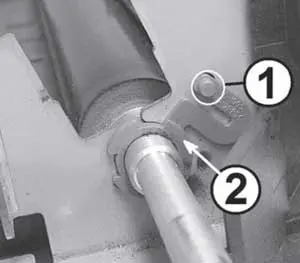

7. Освобождают фиксатор (1 на рис. 26) правого бушинга (2) резинового вала, поворачивают против часовой стрелки до совмещения выступов на бушинге с пазами посадочного отверстия, перемещают бушинг вправо, вынимают его из посадочного отверстия и снимают с оси резинового вала.
Разборка узла термозакрепления
Рис. 26. Разборка узла термозакрепления

Снятие вала переноса
Рис. 47. Снятие вала переноса
