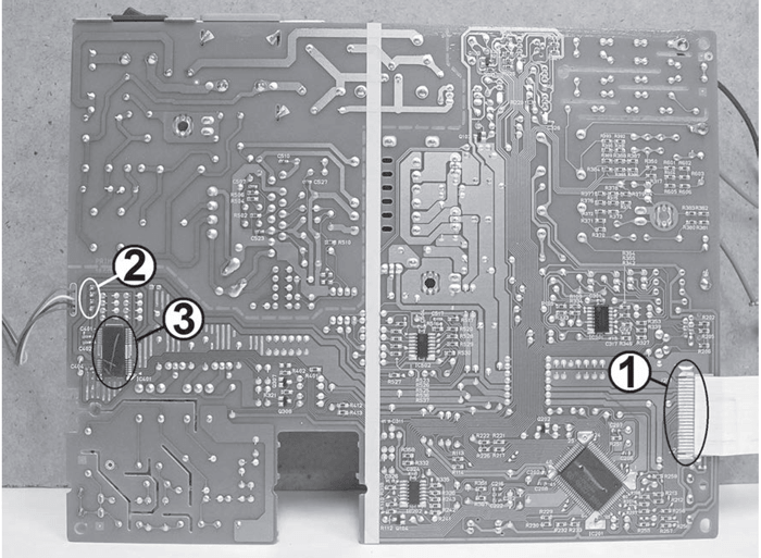

Электроника принтера реализована на двух платах - интерфейсной и плате DC-контроллера. Коммутация плат между собой выполнена с помощью промежуточной (соединительной) платы, на которой также реализована индикация включения принтера.

2. Плата DC-контроллера (плата DC), расположена в нижней части принтера (рис. 2). На ней реализованы следующие узлы:
- источники питания 24, 5 и 3,3 В;
- источники высоких напряжений для вала первичного заряда, магнитного вала, прижимного вала узла термозакрепления и вала переноса;
- схемы управления узлом термозакрепления, двигателем привода, а также формирования сигналов управления источниками высоких напряжений.
На плате (рис. 2) расположены разъемы для подключения следующих узлов:
- питания принтера INL101 (1);
- нагревательного элемента J102 (2);
- датчиков температуры узла термозакрепления J206 (3);
- соленоида подачи J204 (4);
- датчика выхода бумаги J210 (5);
-датчика начала листа J211 (6);
- вентилятора J203 (7).
Рис. 2. Плата DC-контроллера
На этой же плате находятся датчик (микропереключатель) закрытия передней крышки SW301 (8 на рис. 2), кнопка запуска Engine Test Print (9), датчик наличия бумаги в подающем лотке (10) и выключатель питания принтера (11). Напряжение на вал переноса подается через контактную площадку J302 (12), а на вал первичного заряда, магнитный вал и ось прижимного вала узла термозакрепления проводами, запаянными на площадки J304 (13), J301 (14) и J305 (15) платы DC соответственно. Связь платы DC с блоком лазера и интерфейсной платой реализована через промежуточную плату плоским шлейфом (16), запаянным на площадки J201 (1 на рис. 3). Для управления двигателем привода служит жгут проводов (17 на рис. 2), запаянный на контактные площадки (2 на рис. 3).

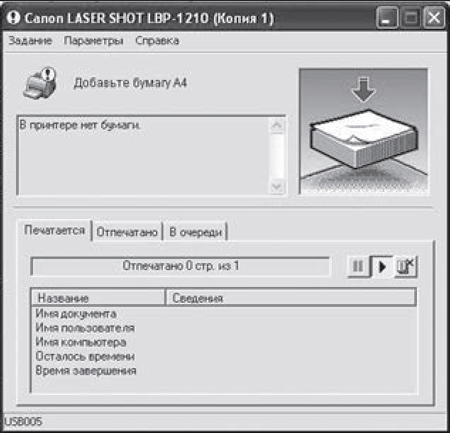

"Добавьте бумагу А4" (рис. 10), фактически бумага есть и загружена правильно
Возможные причины:
- загрязнение оптических элементов или неисправность датчика наличия бумаги в лотке;
- повреждение или заклинивание флажка датчика наличия бумаги;
- неисправна плата DC.
1. Очищают оптические элементы датчика наличия бумаги и проверяют его работоспособность.
2. Проверяют положение флажка датчика и легкость его перемещения. При обнаружении повреждений флажок подлежит замене.
3. Проверяют плату DC контроллера заменой на заведомо исправную.
Сообщение статус-монитора
Рис. 10. Сообщение статус-монитора
