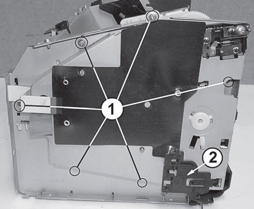

1. Располагают принтер правой стороной к себе, снимают интерфейсную плату (см. выше) и вынимают провода управления соленоидом подачи из пазов пластмассового кронштейна (2 на рис. 39).
2. Откручивают шесть винтов (1 на рис. 39), аккуратно приподнимают крышку редуктора и снимают ее с устройства.
3. Снимают шестерни редуктора, предварительно запомнив их местоположение (рис. 40), очищают от загрязнений и осматривают. При обнаружении повреждений или износа шестерни подлежат замене. Шестерню (1 на рис. 40) с оси ротора двигателя при разборке редуктора не снимают. Шестерня (2) совмещена с обгонной муфтой.
4. Выполняют очистку и смазку механизма привода фотобарабана.
5. Наносят тонкий слой смазки на оси и зубья шестерен.
Разборка редуктора
Рис. 39. Разборка редуктора
