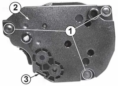

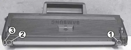

1. Располагают картридж фотобарабаном к себе, чип должен быть расположен с левой стороны (рис. 1).
Рис. 1.
Примечание. В зависимости от выбранного способа соединения элементов картриджа при его сборке удаляют только оплавленные части заклепкок или срезают их по внешнему уровню поверхности соединяемых деталей в районе заклепкок. Для соединения половинок картриджа и крепления его боковых крышек автор отдает предпочтение термоклею.
2. Удаляют оплавленную часть правой (1 на рис. 1) и левой (2 на рис. 1) заклепок крепления половин картриджа между собой.

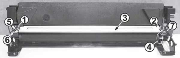

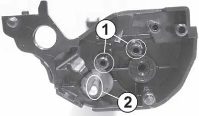

3. С правой стороны удаляют оплавленную часть трех заклепок (1 на рис. 2) крепления правой боковой крышки (2). Аналогично удаляют оплавленную часть заклепок (1 на рис. 3) крепления левой боковой крышки (2).
Рис. 2.
Рис. 3.
4. Снимают правую боковую крышку с картриджа, для этого освобождают защелку (3 на рис. 2). Последовательно вставляют между крышкой и корпусом картриджа остро заточенную плоскую отвертку или нож в районе заклепок, аккуратно отодвигают крышку от корпуса и снимают ее с картриджа. Освобождают две защелки (3 и 4 на рис. 3) и аналогично правой снимают с картриджа левую боковую крышку.

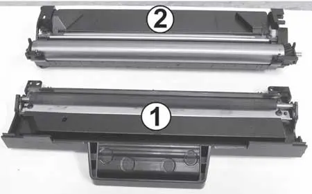

5. Удерживая половинки картриджа, располагают его фотобарабаном вверх. Для предотвращения просыпания тонера с бункера отработки через зазор между чистящим и уплотняющим лезвиями при разборке картриджа распределяют тонер в бункере дальней (нижней) от паза стороне. Для распределения тонера слегка постукивают по корпусу бункера.
6. Остро заточенной плоской отверткой разъединяют половинки картриджа в районе заклепки с правой стороны до образования зазора между ними около 1,5 мм.
7. Освобождают фиксатор (3 на рис. 1), расположенный возле заклепки с левой стороны картриджа. Далее отверткой разъединяют половинки картриджа с левой стороны (аналогично правой стороне) и разбирают его на две части.
Последующие операции выполняют с первой (1 рис. 4) и второй (2) половинами картриджа. На первой половине расположены бункер отработки, вал первичного заряда, бушинги вала заряда, чистящее лезвие (ракель) и уплотняющее лезвие (лезвие подбора тонера) бункера отработки. На второй половине находятся бункер для заправки, активатор тонера, валы подачи тонера и проявки, дозирующее и уплотняющее лезвия, фотобарабан, а также редуктор привода активатора тонера, валов проявки и подачи тонера.
Рис. 4.

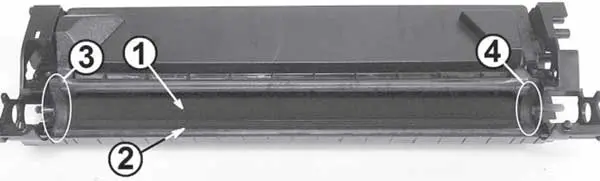

1. Располагают первую половину картриджа валом первичного заряда (1 на рис. 5) вверх, уплотняющим лезвием (2) бункера отработки к себе.
Рис. 5.
2. Запоминают расположение вала заряда в картридже. Металлическая ось вала заряда с левой и правой сторон имеет разную длину. Длинная сторона вала расположена с левой стороны (сторона редуктора). Перемещают левую сторону вала к себе и вынимают ее из левого бушинга. Далее перемещают вал влево, вынимают его правую сторону из правого бушинга и снимают с картриджа.
3. Откручивают два самореза (3 и 4 на рис. 5) крепления чистящего лезвия (5) и извлекают его из корпуса. При снятии и установке чистящее лезвие удерживают только за металлическое основание и не допускают повреждения его рабочей кромки. При выполнении операции также не допускают повреждения уплотняющего лезвия (2 на рис. 5) бункера отработки.

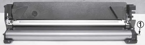

2. Перемещают ось (1 на рис. 6) в направлении слева направо до установки левого торца оси заподлицо с левым торцом фотобарабана (1 на рис. 7). При выполнении операции стараются не допустить проваливания оси внутрь фотобарабана.
Примечание. Фотобарабан крепится на металлической оси, она также используется для подачи потенциала на его рабочую поверхность. Для обеспечения электрического контакта в полости фотобарабана расположена контактирующая с осью металлическая пластина. Для предотвращения деформации контактной пластины извлекают и устанавливают ось фотобарабана строго в направлении слева направо.
3. Перемещают левую сторону фотобарабана вверх до выхода за пределы корпуса (рис. 7), далее перемещают его в сборе с осью влево, снимают с картриджа и помещают в темное место или в черный пакет. При извлечении фотобарабан удерживают через безворсовую салфетку или за нерабочие участки поверхности. Установку фотобарабана выполняют в обратном порядке.

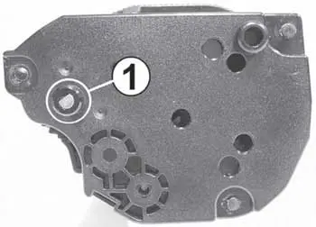

5. Располагают картридж левой стороной к себе (рис. 8). Аккуратно вынимают пробку (1 на рис. 8) из горловины заправочного бункера, не допуская ее повреждения. Высыпают остатки тонера из бункера в полиэтиленовый пакет или бумажный лоток и очищают бункер пылесосом.

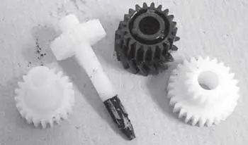

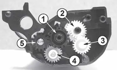

6. Располагают картридж редуктором к себе (рис. 9). Снимают шестерни редуктора (1-4), предварительно запомнив их расположение и очередность снятия. При снятии шестерни (4) привода вала подачи тонера немного отодвигают в сторону вал проявки в сборе с шестерней (5) привода вала проявки (для свободного снятия), при этом шестерню привода с вала проявки не снимают.

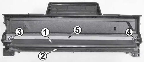

7. Располагают картридж валом проявки к себе (рис. 10). Откручивают два самореза (1 и 2) крепления дозирующего лезвия (3) к корпусу. Перемещают вал проявки вправо до касания его правой стороной корпуса картриджа (4). Выводят левую сторону металлической оси вала (2 на рис. 8) с паза (3), расположенного на корпусе картриджа, и перемещают ее вверх до выхода за пределы корпуса. Вынимают правую сторону вала из паза, расположенного с правой стороны картриджа. Перемещают вал влево и снимают его с картриджа в сборе с шестерней привода. При извлечении вал удерживают за металлическую ось, не прикасаясь к его рабочей поверхности.
8. Снимают дозирующее лезвие. При снятии сначала перемещают вверх его левую сторону до выхода отверстия (5 на рис. 10), расположенного на основании лезвия слева за пределы ориентирующего пластмассового выступа, затем правую сторону. Для снятия дозирующего лезвия удобно пользоваться утконосами, с помощью которых захватывают дозирующее лезвие за отогнутые под углом 90 градусов концы основания с левой (6 на рис. 10) и правой (7) сторон.

2. Очищают дозирующее лезвие. Частицы тонера, прилипшие к его рабочей кромке, удаляют безворсовой салфеткой или аккуратно соскребают деревянной зубочисткой (спичкой) с последующей протиркой кромки дозирующего лезвия безворсовой салфеткой. Для очистки допускается применение растворителя(изопропиловый спирт или ацетон). При выполнении операции не допускают деформации дозирующего лезвия. Осматривают рабочую кромку дозирующего лезвия и уплотнители, приклеенные к его основанию с левой и правой сторон. При обнаружении деформации или повреждения рабочей кромки лезвие заменяют. Поврежденный уплотнитель удаляют с основания дозирующего лезвия и наклеивают новый.

4. Очищают оси (1 на рис. 12) промежуточных шестерен, ось вала подачи тонера (2) и шестерни редуктора (рис. 13) от загрязнений и старой смазки. При визуальном обнаружении повреждений или износа шестерни подлежат замене. Наносят тонкий слой смазки для пластика на пластмассовые оси (1 и 2 на рис. 12) и на зубья промежуточных шестерен. Устанавливают шестерни редуктора на место в порядке, обратном снятию.

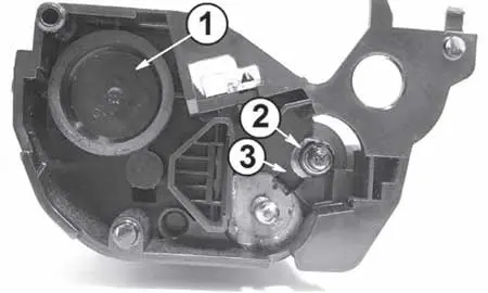

6. Очищают правую боковую крышку картриджа. Удаляют старую смазку с мест посадки шестерни вала подачи тонера (1 на рис. 14), шестерни активатора заправочного бункера (2), осей промежуточных шестерен (3) и металлического бушинга (4) вала проявки.

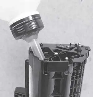

4. Интенсивно встряхивают банку с тонером (вес 45...50 г) и устанавливают на нее приспособление для засыпки тонера в бункер.
5. Располагают картридж заправочной горловиной вверх и засыпают тонер в заправочный бункер (рис. 18). При заправке не допускают попадание тонера на элементы картриджа. Закрывают горловину бункера пробкой и при необходимости очищают пылесосом внешнюю поверхность картриджа от тонера.

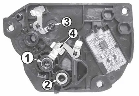

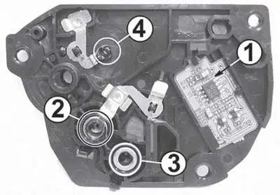

6. Меняют чип (1 на рис. 19), расположенный на левой боковой крышке. Для замены запоминают расположение чипа, перемещают его по пазам и снимают с крышки. Установку нового чипа выполняют в обратной последовательности.
7. Наносят токопроводящую смазку на бушинг вала проявки (2 на рис. 19), вала подачи тонера (3), на контактную пластину (4) вала первичного заряда в месте контакта с осью вала.

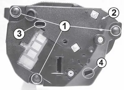

8. Наносят по капле термоклея на штыри заклепок крепления левой боковой крышки картриджа. Устанавливают левую боковую крышку, прижимают ее к картриджу и удерживают до застывания термоклея. При необходимости очищают контактные площадки, расположенные на внешней стороне крышки.
Колебательными движениями распределяют тонер в заправочном бункере, устанавливают картридж в устройство и распечатывают пробную страницу. Визуально проверяют качество полученной распечатки.
