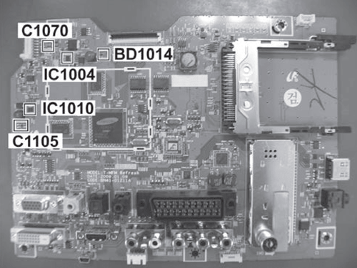

Индикатор включения монитора не светится, экран темный
Проверяют исправность шнура питания и надежность его подсоединения, а также надежность подключения функционального кабеля к плате MAIN BOARD.
При отключении разъема питания ламп подсветки LAMP индикатор должен светиться красным цветом.
Проверяют наличие напряжений 5 В (A5V_1_PW на рис. 16) и 14,5 В (A14.5V_PW на рис. 16 и в контрольной точке С1070 на рис. 17.
Плата монитора и расположение элементов на ней
Рис. 17. Плата монитора и расположение элементов на ней
Если эти напряжения имеются, проверяют наличие напряжений 3,3 В (A3.3V_PW и B3.3V_PW на рис. 16 и в контрольной точке BD1014 на рис. 17) и 1,25 В (A1.25V_PW на рис 16 и в контрольной точке С1105 на рис. 17). Если отсутствует хотя бы одно из этих напряжений, проверяют исправность микросхем IC1004 и IC1010 (см. рис. 16 и 17) платы MAIN BOARD и их внешних элементов.

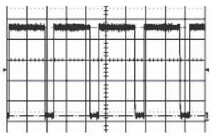

На рис. 20 приведена осциллограмма сигналов R, G, B на выходах микросхемы IC4010.
Осциллограмма сигналов R, G, B на выходах микросхемы IC4010
Рис. 20. Осциллограмма сигналов R, G, B на выходах микросхемы IC4010

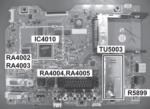

Отсутствует изображение на экране при подключении кабеля DIGITAL HDMI, индикатор включения монитора светится
Проверяют надежность подсоединения кабеля HDMI и наличие сигналов цифровых данных в контрольных точках D6005, D6007 (HDMI 1) или D6008, D6010 (HDMI 2) (рис. 21). При их отсутствии заменяют кабель HDMI. При наличии этих сигналов данных проверяют сигналы на входах микросхемы IC4010 платы MAIN BOARD в контрольных точках RA4004, RA4005 (HDMI 1) или RA4002, RA4003 (HDMI 2) и при их отсутствии проверяют исправность микросхемы IC4010 и ее внешних элементов.

Отсутствует изображение на экране при подаче РЧ сигнала на тюнер. Индикатор включения монитора светится
Проверяют надежность подключения РЧ кабеля к антенному гнезду тюнера и наличие сигнала в нем. Проверяют наличие сигнала на резисторе R5899 (рис. 24). При его отсутствии проверяют наличие напряжения питания на выв. 3 тюнера TU5003 (рис. 24, 25).
Рис. 24. Плата монитора и расположение элементов на ней
Если сигнал на резисторе R5899 имеется, проверяют наличие аналогового ПЦТС (CVBS) на выв. 9 тюнера. Если он есть, то проверяют, есть ли цифровые сигналы данных на резисторах R5055, R5056. При их отсутствии заменяют микросхему IC4010.
Если нет приема цифрового сигнала, а аналоговый сигнал принимается нормально, проверяют наличие сигналов на выв. 16-25 тюнера (рис. 25).
